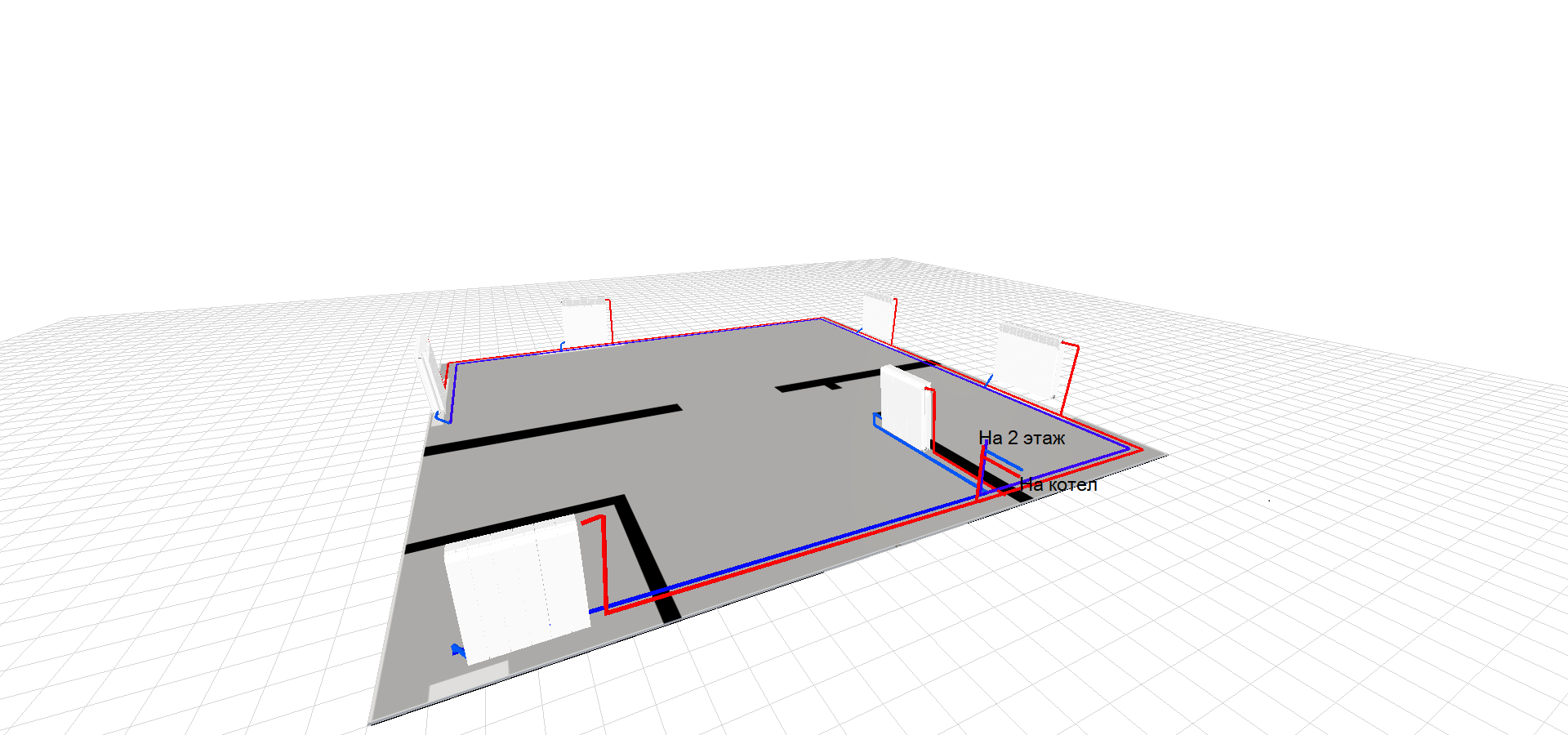

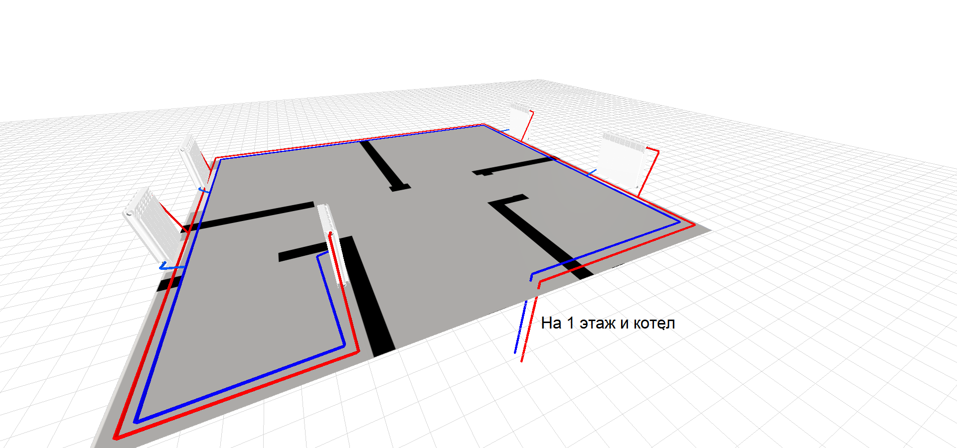

Всем здравствуйте товарищи. Следуя совету форумчан, и изучению информации, решил делать тупиковую двухтрубку. Если кому не сложно, посмотрите план отопления. Прошу не обращать внимания на кривизну элементов, так по сути вроде все понятно. В частности интересует вот что- 1.Можно ли на одном этаже, разбивать отопление на несколько контуров? На первом хочу сделать 3, так удобнее получается. На подачу перед каждым радиатором для регулировки буду ставить термоголовку.
  1. Котельная пристроена к дому, в виде небольшого помещения 3 м². Можно ли радиатор там, поставить по пути общей обратной трубы? Естественно перед насосом и фильтром.
  2. Трубы будут полипропиленовыми, хватит ли диаметра: 25мм на стояки и в котельной 20мм на контуры 16мм на подводку к радиаторам? Напомню дом 100 м², по 50 на каждом этаже.
  3. Планирую перед каждым радиатором установку запорного крана, автоматического терморегулятора, а так же автоматический отводчик воздуха, на месте крана Маевского. Целесообразна ли установка отводчиков воздуха на радиаторы?
  4. Сами радиаторы в будущем буду закрывать гипсокартоном, с установкой решетки. Насколько в таком случае могут быть теплопотери. Если поставлю радиаторы на 30% больше (по секциям), чем требуется для метража комнаты, должно хватить?
  5. Ничего что нижние контуры, первого этажа, будут примерно на 80см ниже чем насос в котельной? А так же- метра на 2 примерно, ниже чем группа безопасности с датчиком давления? Читал что датчик следует устанавливать на самой нижней точке. Если же установить выше, на 2 метра, то какая разница в давлении может быть между низом и уровнем датчика?

  1. Да, можно на сколько угодно тупиковых участков разбивать.
  2. ППР 16 мм не надо Вам, экзотика жуткая, стоить будет скорее всего заметно дороже, чем 20 мм. Без гидравлического расчёта никто не скажет, хватит ли 25 мм на лежаки/стояки и 20 мм на отводы к радиаторам... На глазок - да, хватит.
  3. Не нужны автоматы в такой системе. Правда и трубы было бы неплохо с диффузионным барьером использовать, чтобы воздух в ТН не насасывало из атмосферы. Например, Valtec с обязательным торцеванием концов перед сваркой.
  4. Ну начинается. Ещё один желающий поставить радиаторы и замуровать их. На окна такие же решётки поставьте - чтобы красиво вровень с плоскостью стен были. Ну а то что света станет меньше - на 30% увеличьте оконные проёмы :)
  5. Датчику по-барабану на утопленность нижнего контура.

Mazayac, спасибо, за развернутый ответ. Valtec посмотрел, подороже конечно, но буду думать. По поводу коробов- хочу все таки коммуникации спрятать, не люблю когда что то из труб, либо проводки торчит наружу, ну вот прям совсем.) А вот по поводу труб хотел уточнить- вы пишете 25 мм на лежаки/стояки, это вы имеете ввиду в том числе трубы которые будут пролегать вдоль радиаторов, и от них уже делать отводку к радиаторам 20? То есть по факту все трубы, кроме подводки к батареям, можно делать одного диаметра? И есть ли смысл для надежности увеличить размер труб, до 32мм? Или не стоит?
Mazayac
Mazayac
Регистрация: 12.05.2009
Сообщений: 20612
18.11.2021 в 11:55:36
Егор7891., в тупиковой двухтрубке минимальным диаметром могут быть выполнены не только отводы на ОП, но и участки до последних ОП в "тупиках". Логика простая: есть условное "дерево", в основе которого - котёл. От него разбегаются "ветви" - трубы с разветвлениями. Чем дальше от котла - тем меньше на ветках радиаторов, тем меньше поток в трубах, тем меньше требуется диаметр труб. Без расчёта, повторюсь, мы тут тыкаем пальцем в небо. Точно хватит 20 труб от предпоследних радиаторов в ветках до последних. Может хватит 20 мм даже между тремя оконечными радиаторами. Может надо уаеличить магистраль до 32 мм непосредственно от "корня" и до 2 или 3 радиатора в каждой ветке...
Обычный полипропилен чреват сгниванием радиаторов до дыр через несколько лет.
