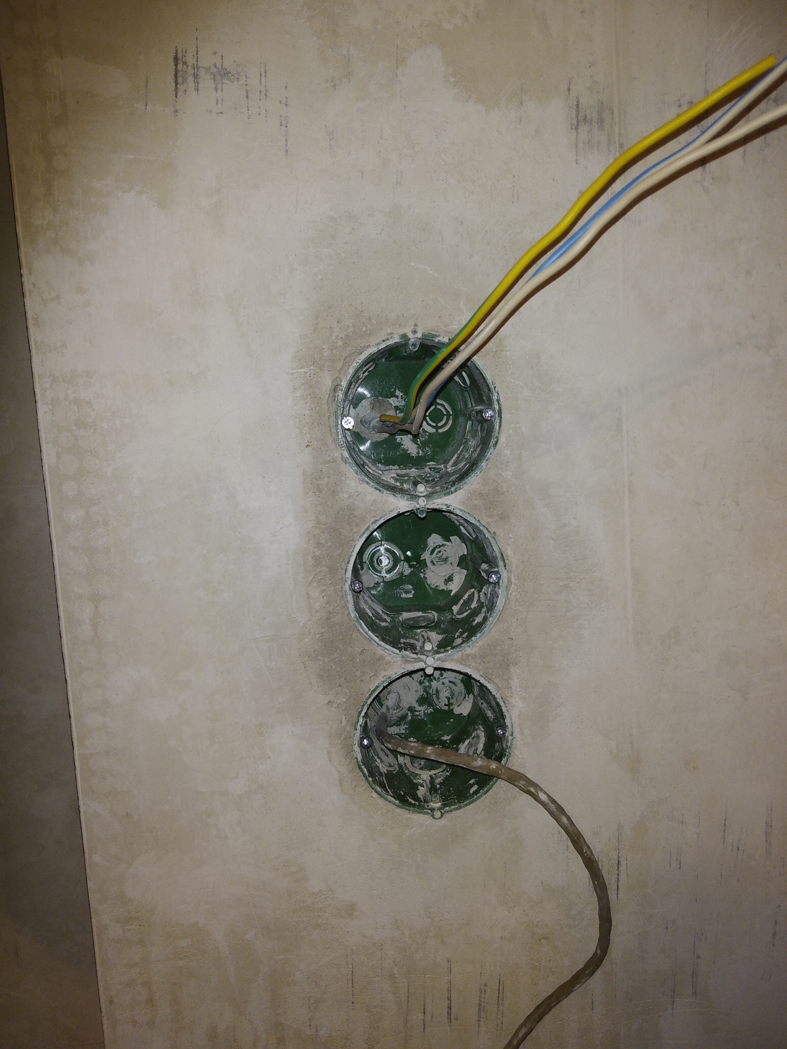

Мишутк, роутер куплен,потому что я им пользуюсь сейчас. В принципе, можно купить второй роутер, только без вай-фай функции, чтобы он выполнял функции и роутера и свитча, как я понимаю,тогда и антенна ему не нужна и противопоказаний для установки в металлическом ящике, не будет? Если кратко, то от места установки слаботочного щита,я развёл по квартире 5 utp кабелей т. е. планируется 5 интернет-розеток, 3 из них будут функционировать, а 2 на запас. Вай-фай роутер, который у меня есть на данный момент, я могу подключить к любой из этих пяти точек и раздавать вай-фай по квартире. Как считаете, можно так сделать? Вот так к примеру выглядят места, где будут интерн. розетки.
Но мне не встречались роутеры без функции вай-фай, есть ли они вообще в продаже?

Иркут, любой роутер с антенной переделывается в роутер со съемной антенной. Раз вы им сейчас пользуетесь, скорее всего гарантия на него уже прошла, можно припаять коннектор для подключения внешней антенны. Ну или ваш вариант, поставить роутер не настольного исполнения (не дурацкую коробочку на ножках в футуристическом дизайне, а нормальный модуль стоечного монтажа) и от него питать проводных потребителей и осуществлять контроль траффика. А вайфай раздавать из подходящего места.

Иркут написал: Вай-фай роутер, который у меня есть на данный момент, я могу подключить к любой из этих пяти точек и раздавать вай-фай по квартире. Как считаете, можно так сделать?
Конечно, ставьте где удобно, но ближе к центру квартиры (но с учетом жб стен, если есть) Тогда излучаемую мощность можно придушить в настройках до минимально достаточной. Но это больше касается больших квартир, и не в кирпичных домах. Короче - делайте как удобно. Прикиньте несколько вариантов.
Иркут написал: В принципе, можно купить второй роутер, только без вай-фай функции, чтобы он выполнял функции и роутера и свитча, как я понимаю,тогда и антенна ему не нужна и противопоказаний для установки в металлическом ящике, не будет?
Можно и так. Обычно рекомендую людям к розеткам тащить сразу 2 UTP от "коридорного слаботочного" - в некоторых случаях удобно. Цена удорожания - копейки Еще - на роутер отдельный автомат, если он упакован в щит - чтобы можно было перезапустить по питанию.
Иркут написал: Но мне не встречались роутеры без функции вай-фай, есть ли они вообще в продаже?
Гугл как всегда поможет. Рекомендую пользоваться перед тем как задавать вопрос - сокращает время и размеры темы :) Гуглите Микротик - надежные, нет глюков Да и можно купить недорогой с вай-фай, который отключить.
