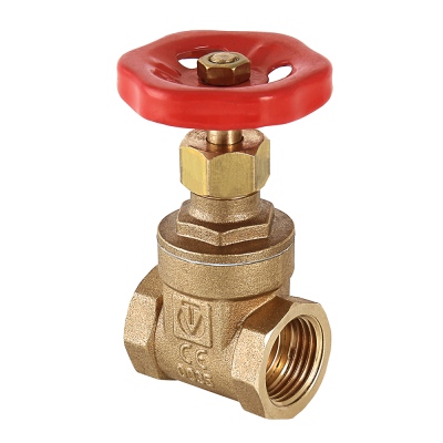

Понятно, что это самый лёгкий и не затратный вариант. Может, ещё вместо клапана поставить обычный шаровый кран с большой рукояткой, чтобы хоть как-то попытаться регулировать. Хотя тут никакой линейности в регулировке быть не может. В общем, будем думать, благодарю за консультацию!
Сообщений: 138846
05.11.2021 в 01:31:33
Антоний написал: Может, ещё вместо клапана поставить обычный шаровый кран с большой рукояткой, чтобы хоть как-то попытаться регулировать.
  1. очень острая регулировка получится - ловить по несколько градусов вращая - замучаетесь
  2. не предназначен для регулировки - и может быстро выйти из строя - вокруг шара забьется шламом
  3. уж лучше барашковый многооборотный, или задвижка (есть ДУ-15 и ДУ-20) или вентиль фаровский.
  4. постоянно крутить - погода меняется, и тд. Хотя теплосети греют воду по погоде...
  5. есть еще варианты даже с термостатом, но не гарантированные на 100%, может на 90 . Надо на месте смотреть по температуре стояков, и температуре радиатора
Вы даже не сказали сколько подьездов в доме, сколько квартир...

BV, а как насчёт клиновой задвижки?
И сечение максимальное, и на регулировку рассчитана, и уплотнение штока двойное EPDM с PTFE.
Сообщений: 138846
05.11.2021 в 15:37:51
Mazayac написал: BV, а как насчёт клиновой задвижки?
Mazayac, как раз их и имел в виду
BV написал: или задвижка (есть ДУ-15 и ДУ-20)
но опыта их использования нет
