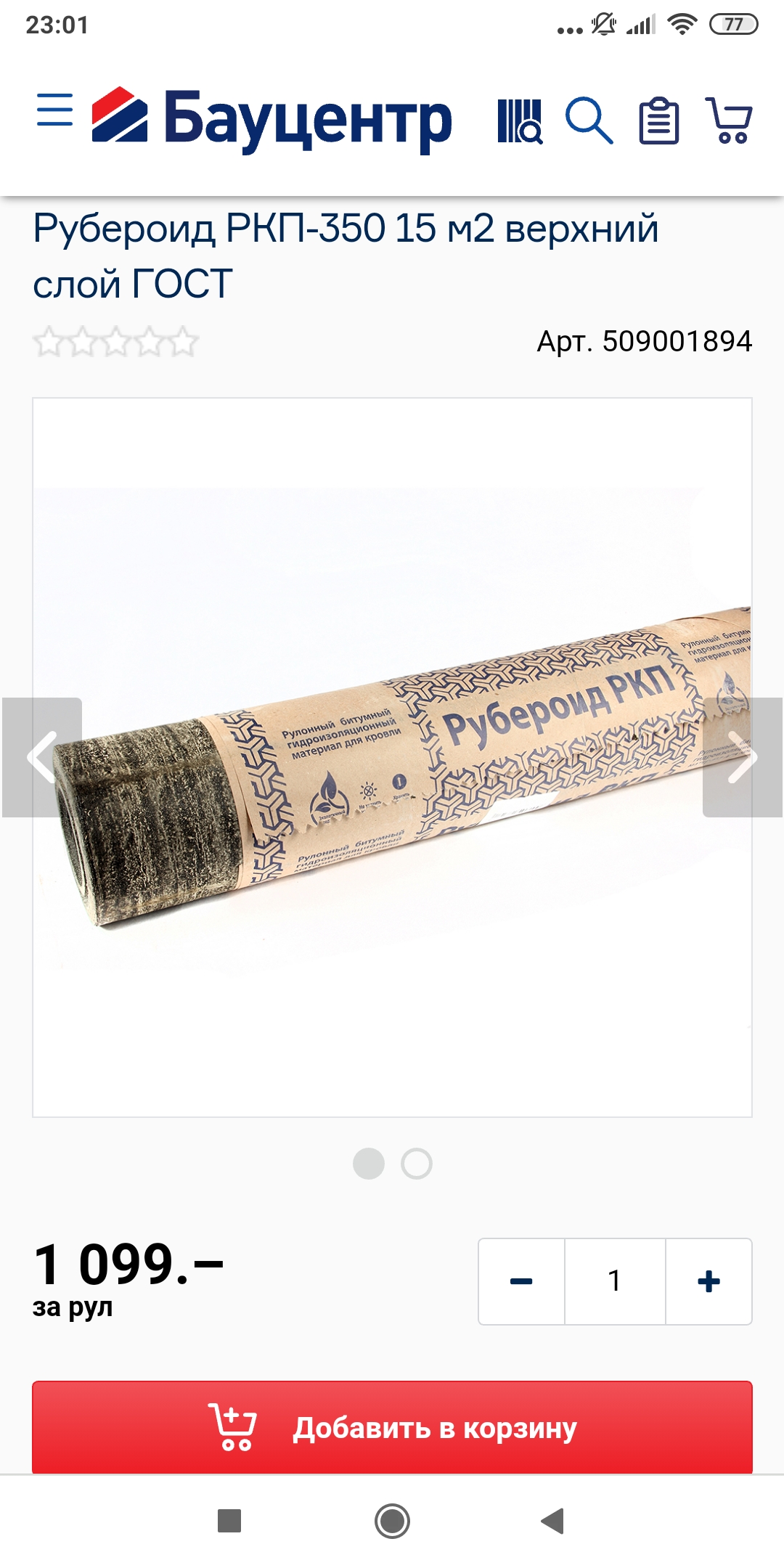

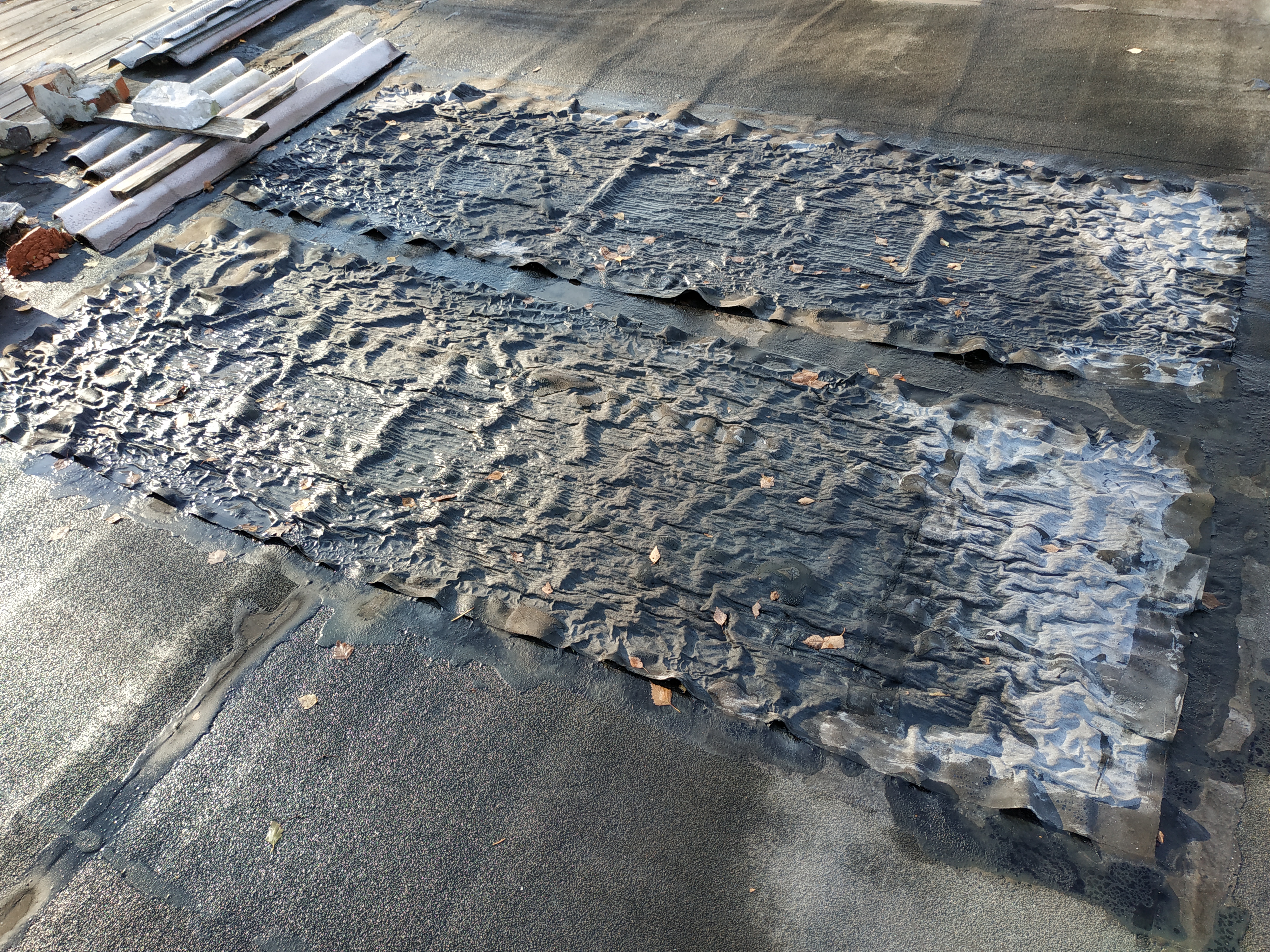

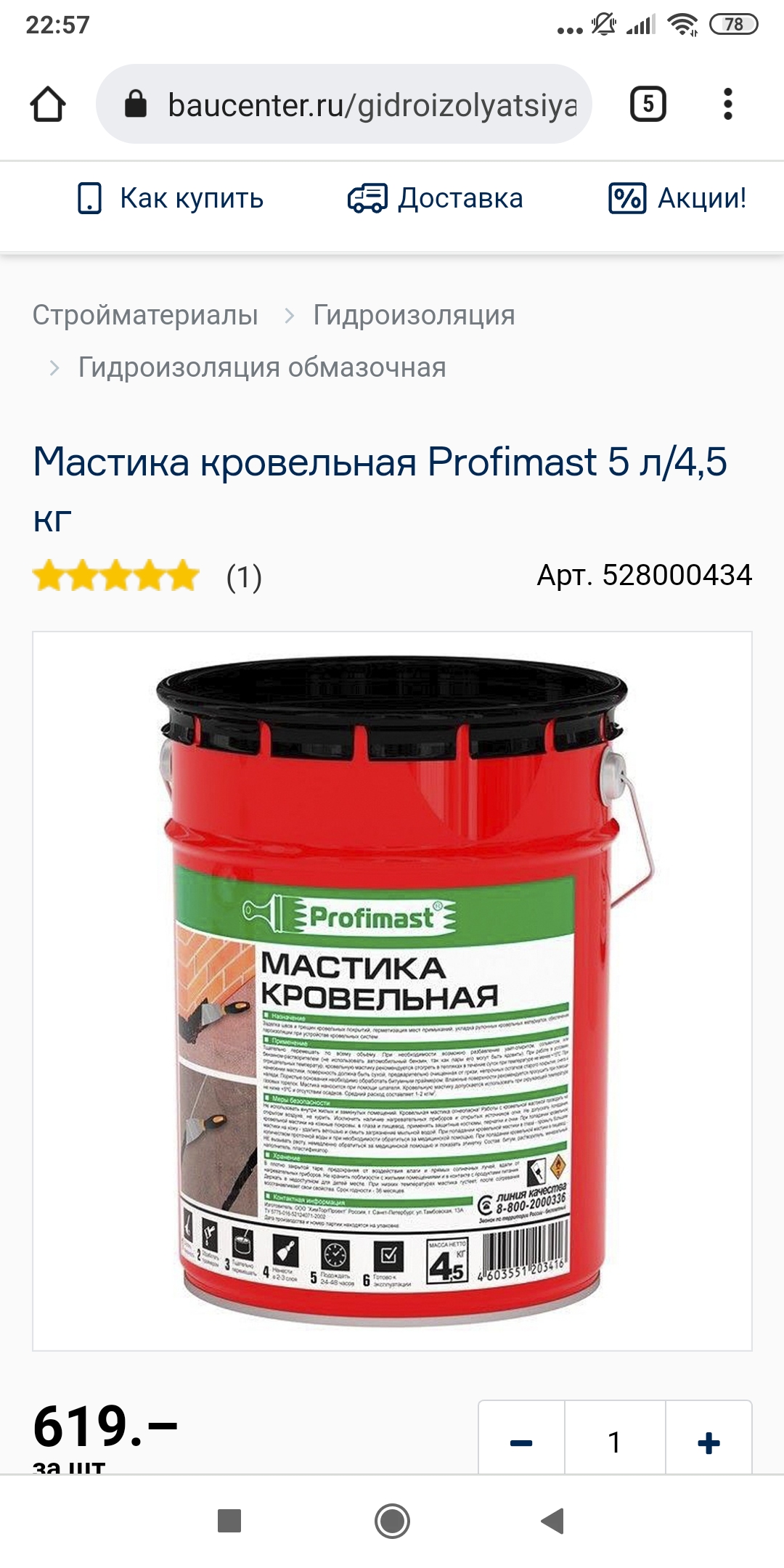

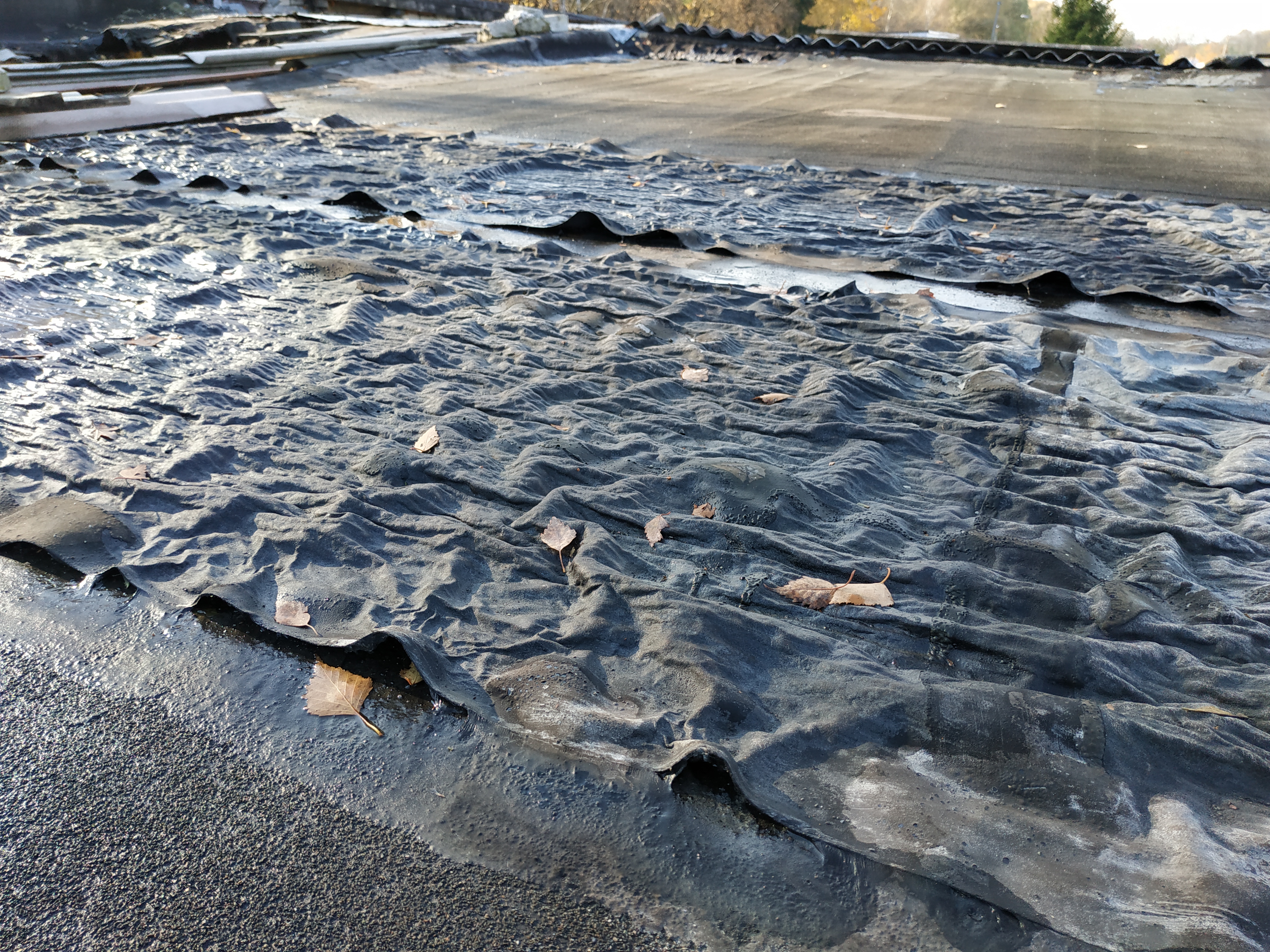

Здравствуйте! Имеется гараж, крыша покрыта рубероидом. Немножко подтекает потолок в нескольких местах. Залез на крышу. Трещин или каких-либо повреждений не увидел. Решил в предполагаемых местах положить новый рубероид поверх старого. Приобрел в магазине рубероид, мастику. Рубероид хорошо промазал мастикой, прижал. Через некоторое время заглянул на крышу и расстроился. Рубероид "сморщился", по краям местами отстал от покрытия на которое был уложен. Рубероид укладывал в сухую, теплую погоду. Основа должна быть сухой, рубероид точно был сухим. Скажите пожалуйста, почему так получилось? Скриншоты с сайта магазина мастики и рубероида прилагаю. Фото того, что получилось прилагаю.
Сообщений: 121794
04.11.2021 в 20:39:56
Рубероид набух от растворителя в мастике.

BV, спасибо за информацию. Но растворителя добавил совсем чуть чуть, чтобы размешать. По инструкции действовал.

vova505, а в инструкции хоть где-то написано, что на нее клеят рубероид?

Спрашивал про это в forumhouse.ru, человек ответил, что проблема может быть в несовместимости мастики и рубероида. То, что такое может быть не знал.
Сообщений: 121794
05.11.2021 в 00:15:48
А какой именно растворитель использовали?

BV, Уайт спирит, если мне не изменяет память. Но совсем немного. Чуть чуть.
Как Вы думаете, можно ли аккуратно демонтировать заплатки и на места, на которых были заплатки нанести только мастику, не клея рубероид? Мастику теперь размешивать чем-либо не буду.

vova505 написал: Как Вы думаете, можно ли аккуратно демонтировать заплатки
Думаю да, с нагревом. Пробуйте. (Но конечно лучше это делать летом) Но там где пузыри рубероид будет греться моментально и гореть, а там где приклеился - намного медленнее. То есть секас обеспечен. Впрочем - пробуйте.
vova505 написал: и на места, на которых были заплатки нанести только мастику, не клея рубероид?
тут без проблем...
vova505 написал: Мастику теперь размешивать чем-либо не буду.
Если нижний слой нормально отнесся к мастике - то можно и нужно разбавить, тем более будет открытой и высохнет быстрее. А неразбавленную вряд-ли сможете нормально нанести.
В рецепте времен СССР кровельная мастика - разогретый битум с добавлением керосина

vova505 написал: не клея рубероид?
попробуйте сменить производителя и тип этого "рубероида" - бывает не только картонный, и провести тест на небольшом куске.... А по этому - попробовать предьявить претензию производителю ради интереса.... Может что интересное скажут :)
