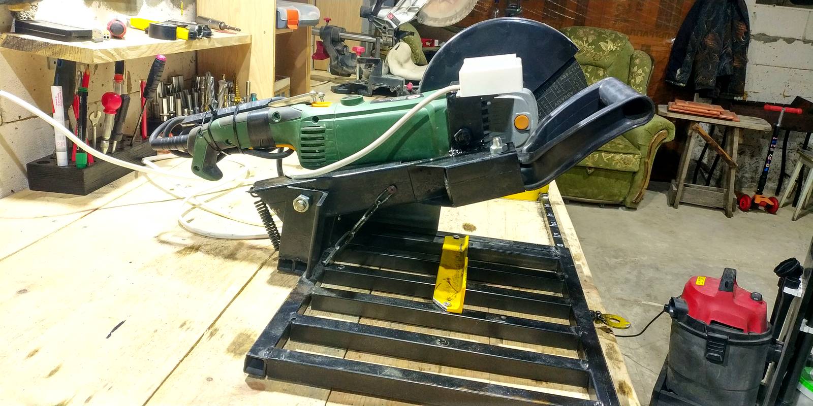

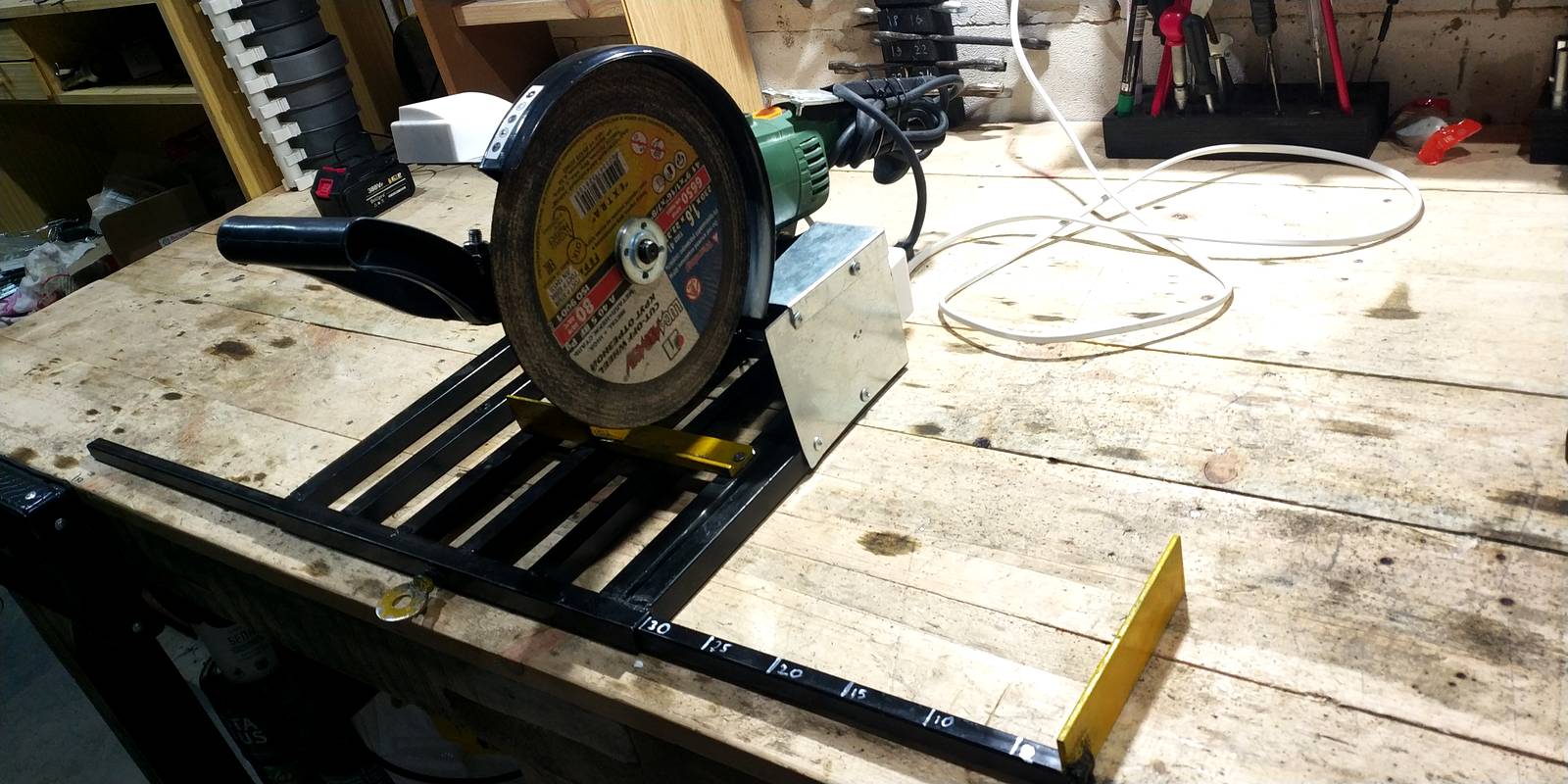

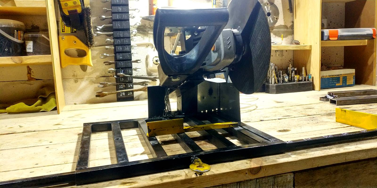

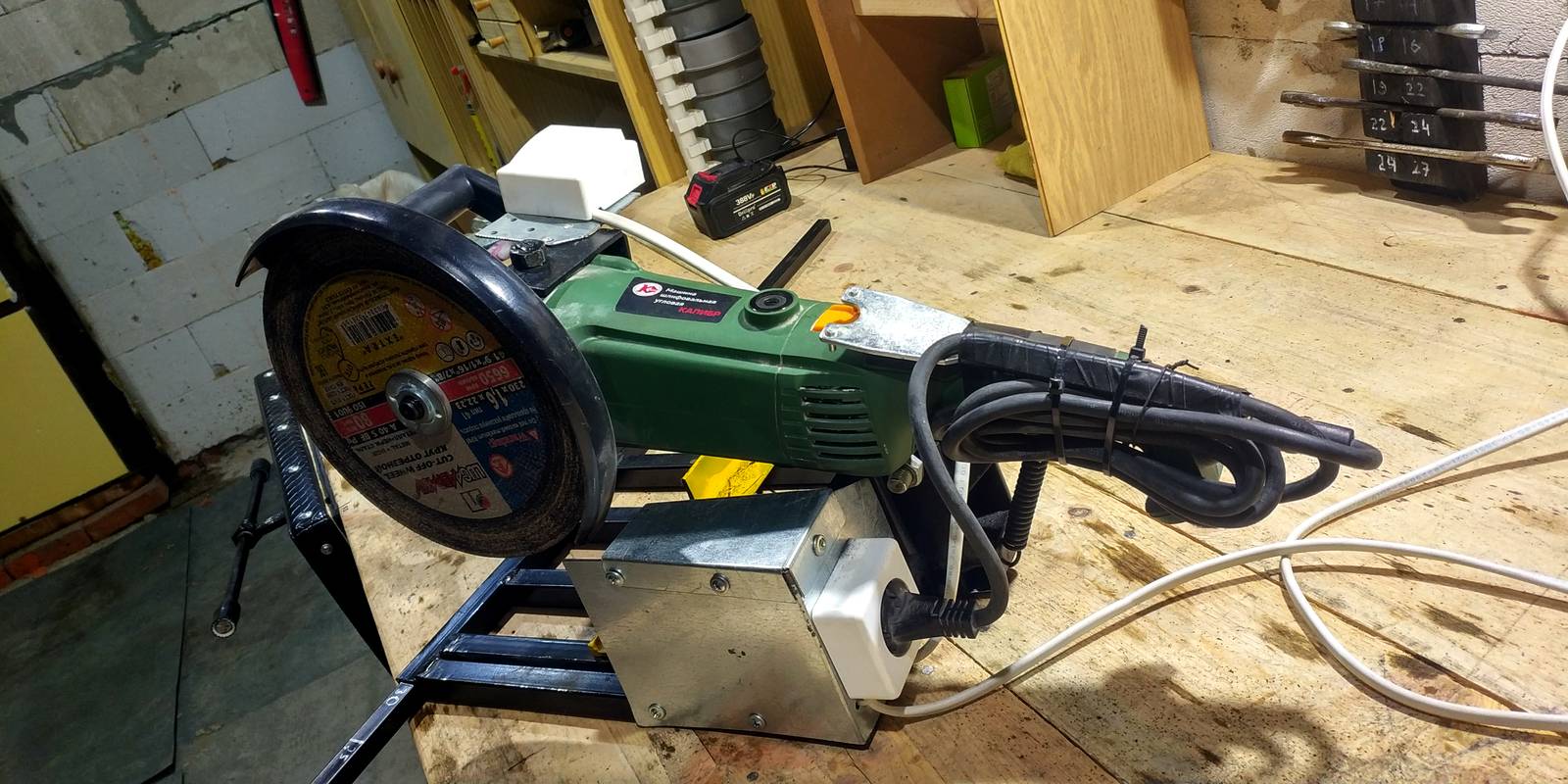

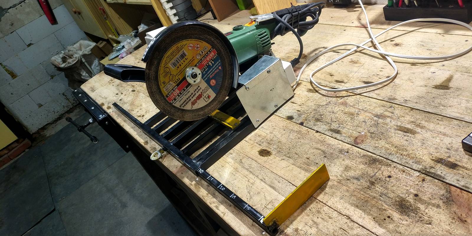

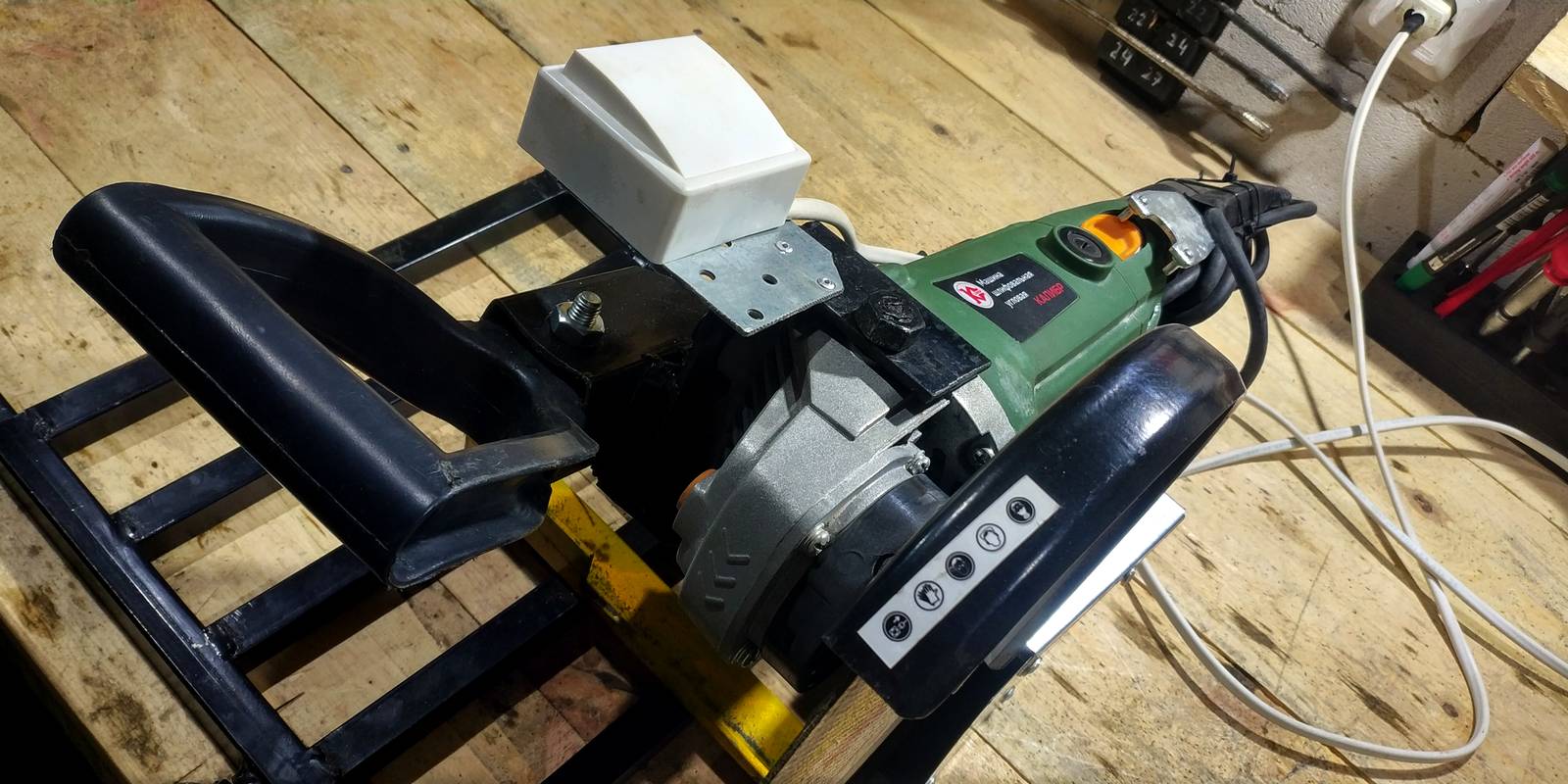

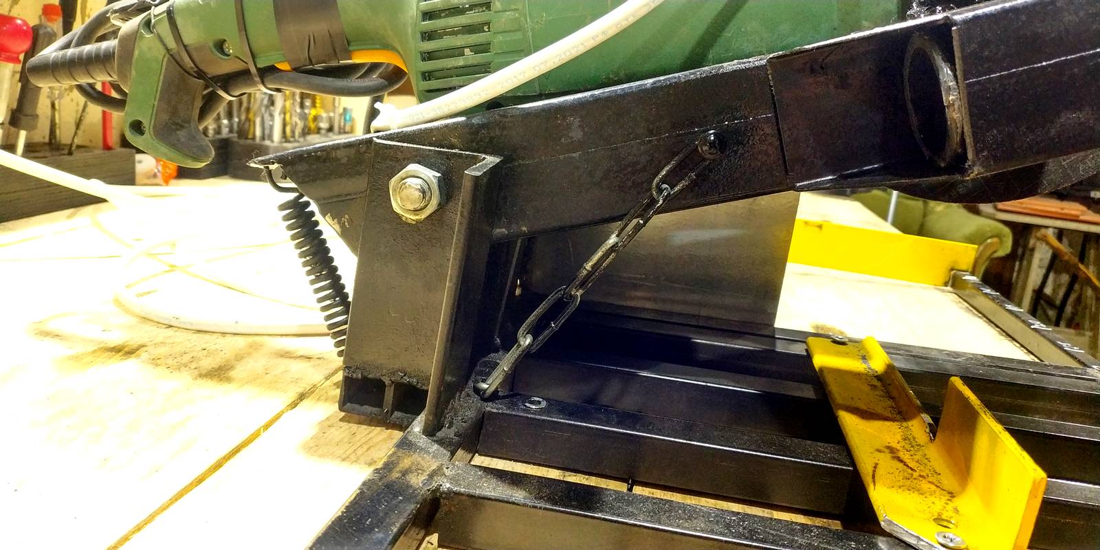

Самодельная стойка под болгарку из профтрубы 2020 и уголка 5050. В качестве возвратной пружины - пружина от суппорта. Плечо из профтурбы 50*50. Скоба из полосы 40мм. Рукоятка от лопаты))
Сама УШМ на 230 диск Калибр МШУ 230/2200Р. Диск тощиной 1,8. Короб под опилки сделал из оцинковки.
Розетка через выключатель сделана. Болгарка с плавным пуском, поэтому ничего больше мутить не стал, типа предохранителя или автомата. У меня на розетках автомат отдельный стоит.
