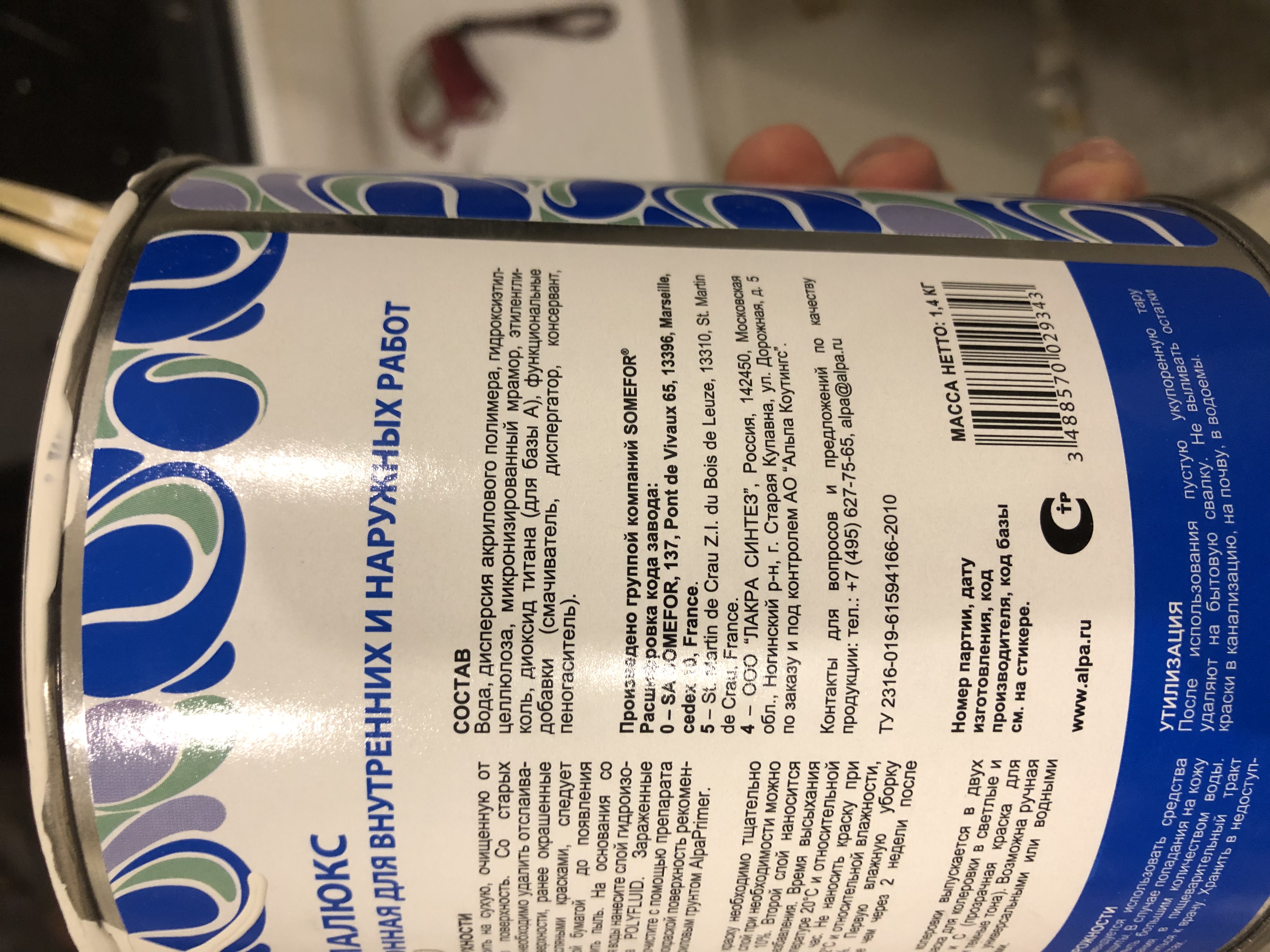

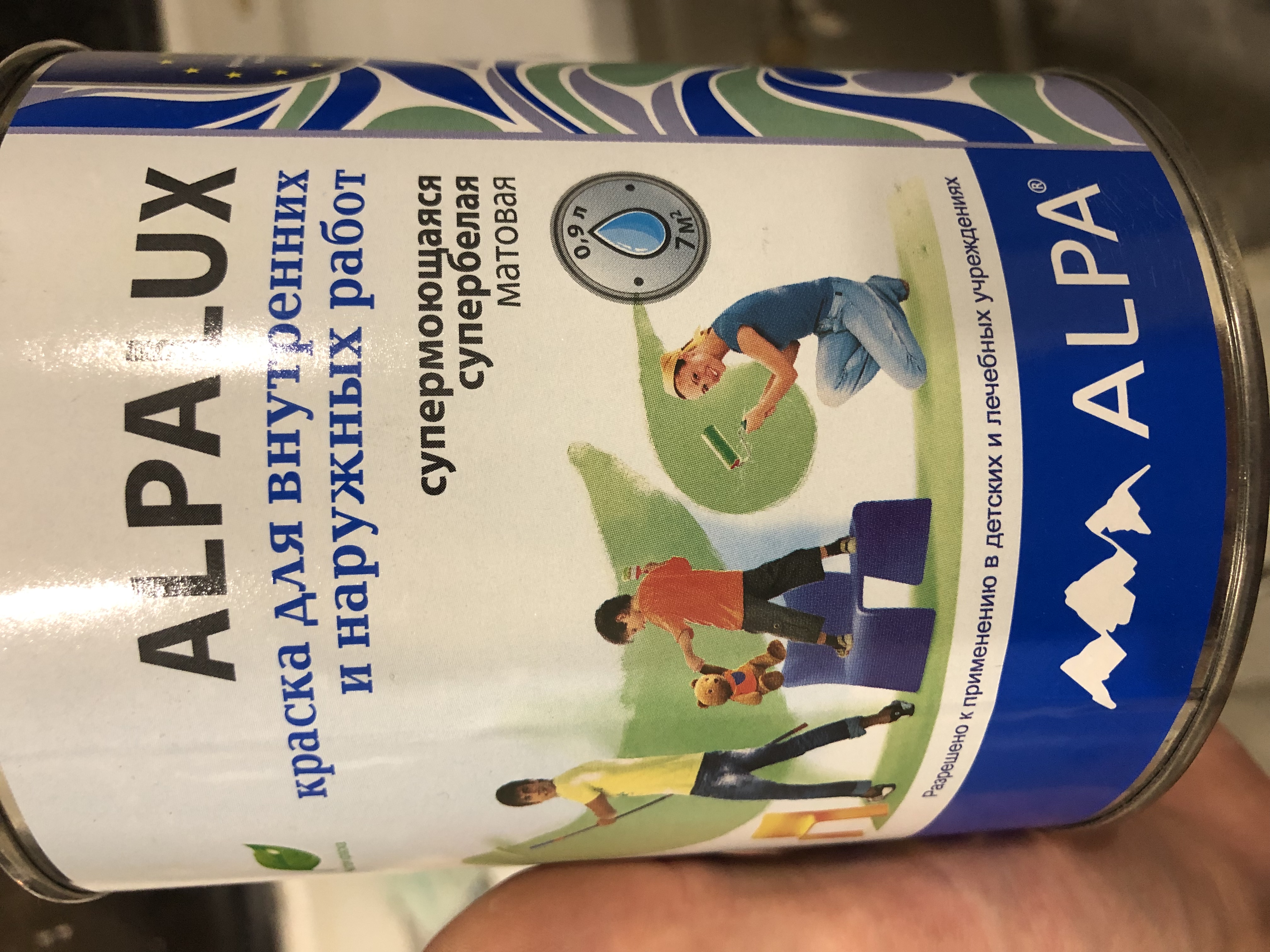

Доброго дня. Вечером покрасил стены краской альфа люкс. С утра обнаружил, что реранулся рукой об сухую стену и осталось пятно. Взял губку и каплю моющего средства. Очень аккуратно протер. Ждал до вечера, но от места где тёр осталось пятно (как будто от недовысохшей воды). Прошло ещё пять часов, но ситуация не меняется. Вероятно каким то образом повредился слой краски и ничего не изменится. Стена небольшая , краска осталась. Можно и перекрасить. Но меня пугает другое, ремонт подходит к концу скоро. В данный момент выходит, что до стен не дотронуться. Кухня покрашена этой же краской, только светлее оттенок. Если так и будет, то ремонта не хватит и на пол года. Неужели перекрашивать все или нужно выждать время , и пока что заклеить стены пленкой что бы их не заморать? Запаниковал!

jast321 написал: альфа люкс.
альпалюкс
jast321 написал: Доброго дня. Вечером покрасил стены краской альфа люкс. С утра обнаружил, что реранулся рукой об сухую стену и осталось пятно. Взял губку и каплю моющего средства. Очень аккуратно протер.
Инструкции же для дураков пишут, правда? Умным - зачем читать :D
Технические характеристики
Расход 1л на 8 м2
Высыхание: сухая на ощупь – 1 час, нанесение следующего слоя/готовность к эксплуатации – 4 часа, первая влажная уборка – через 2 недели
