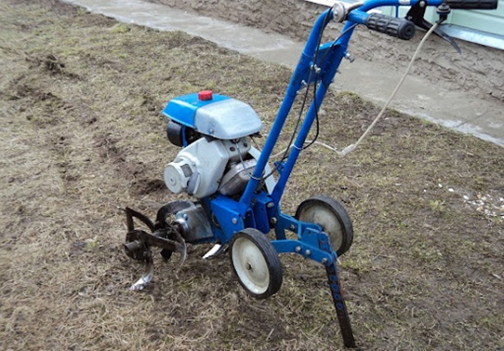

Александр Майдан написал: я представляю вашему вниманию свою разработку - задний адаптер для мотоблока нового типа
Александр Майдан написал: Прототипом для адаптера выступил американский садовый трактор Bolens Ridemaster 1949 года
уже не твоя разработка, а попытка скопировать.
а теперь по существу. накосячил с самого начала, неправильно поставил крестовину. кроме того, не факт, что той длинны заднего маятника хватит для вменяемого полного хода навески. на сколько поднимается и опускается орудие, полный ход?? с учётом того, что орудие примерно посередине, вертикальный ход орудия будет в 2 раза меньше поднятия опы оператора. глубина вспашки 20 см, плюс 10 на запас, минимум, и того 30 см, опа должна опускаться и подниматься на 60 см.. Это реально при той длине рычагов сделать?? нет?? бери болгарку и пили, переделывай сразу, пока не потратил время зря.

Марош написал: У тебя же не мотоблок. Культиватор. Пахать он у тебя с адаптером все равно не будет. Такой культиватор с плугом надо не хило сзади толкать
В принципе согласен с делом, может ему песочек?? а потом он кг 150 спереди повесит.. вообще то этот культиватор весит почти как МТЗ. есть у меня как раз такой, дизельный, с электростартером, тяжеленный собака!!! но 4 пары фрез крутит. и бегает не плохо, водку пить на нём в соседнюю деревню ездим.....

не обязательно делать шарнир под опой оператора, можно сделать механизм поднятия орудия тягой а не цепью, тогда его-орудие можно будет прижимать.
!#[https://youtu.be/wXikNBTN2VY]
На видео даже с тем весом видно, что он буксует. не нашёл вменяемых видео с НОРМАЛЬНОЙ работой этого агрегата. может они и есть.

там совсем другая тема, там другая развесовка и т.д. на МТЗ адаптер превращает мотоблок в трёхколёсный трактор с ЗАДНИМИ ведущими колёсами, по сути почти тож самое у Мароша сделано. если не ошибаюсь то его АППАРАТ!!
!#[https://youtu.be/fNQNqo5SgwA]
А у автора этой темы переднеприводный, развесовка иная.
