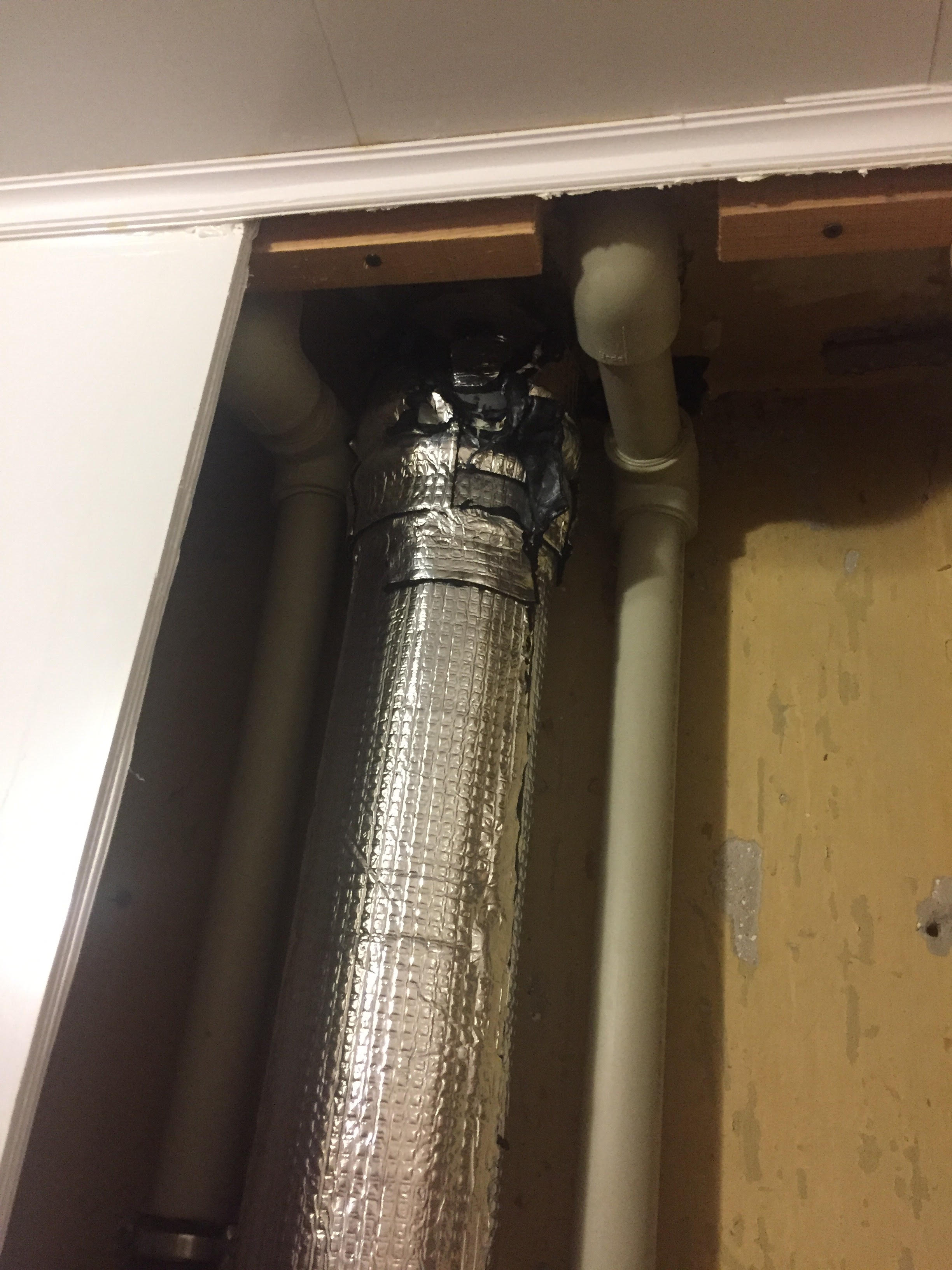

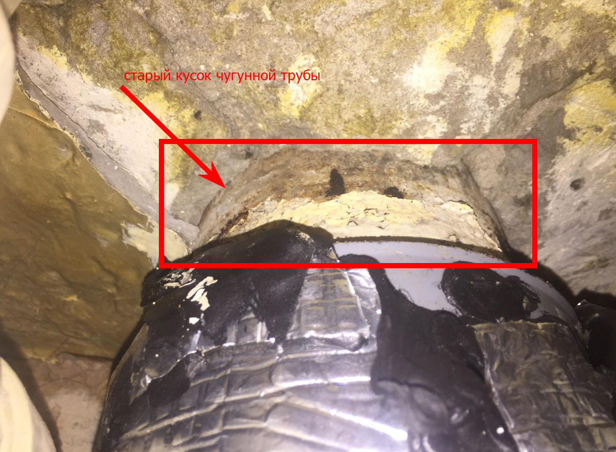

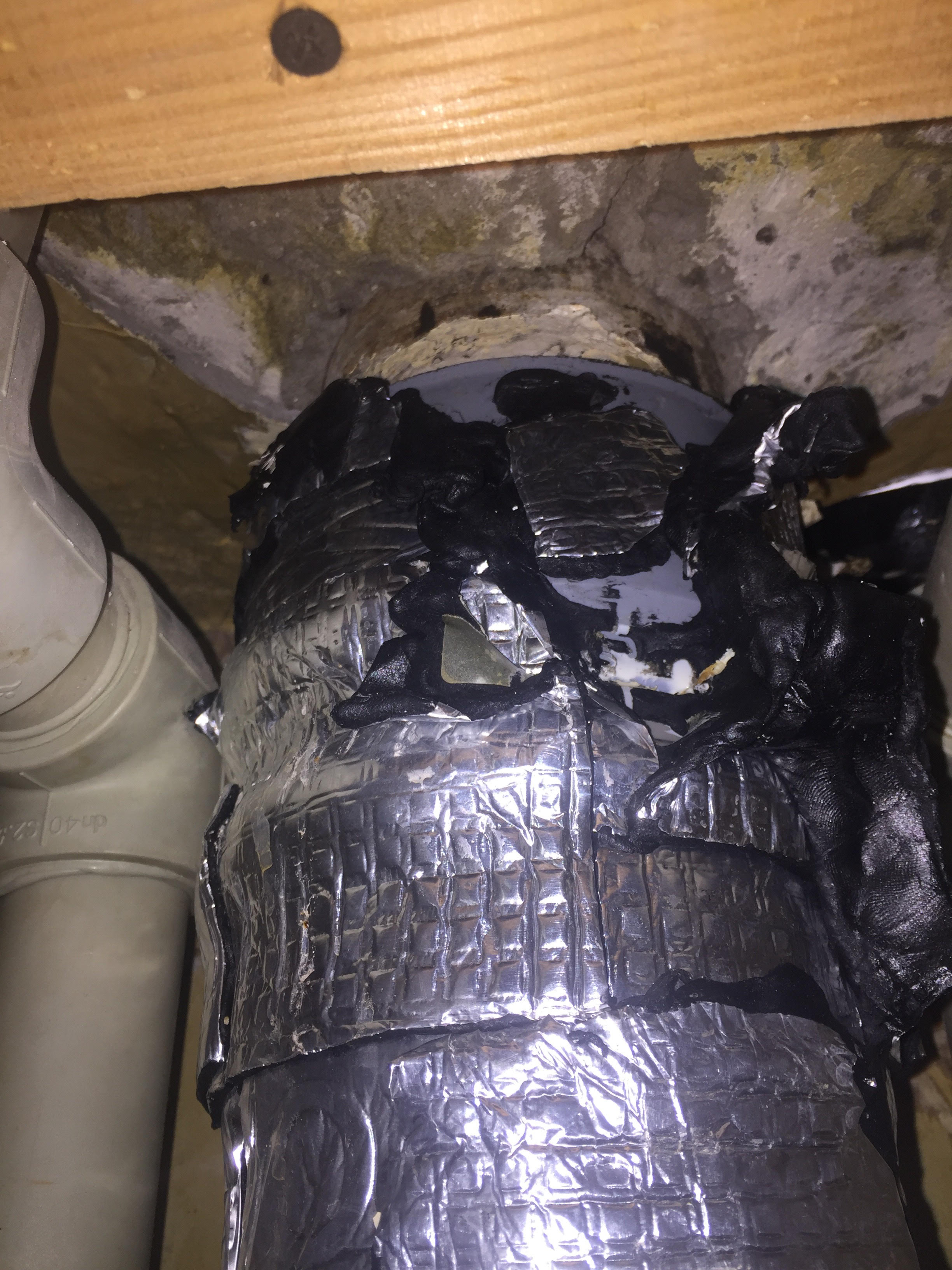

Всем привет. Столкнулся с ситуацией, когда стояк канализации в 1 комнатной квартире у меня (3 этаж) и у соседа (4 этаж) поменян. Но между этажами оставлен кусок старого чугуна (я не знаю, каким образом и зачем, но досталось то, что досталось). И вот вчера затопило соседей стоками (4 и 5 этаж). Без подробностей, но видать "забилось" как раз таки между 3 и 4 этажом в этой старом куске чугуна (вызывали ЖЭК пробивать трубу, кто-то что-то не то смыл в унитаз).
  1. Нужно ли менять этот старый кусок чугуна? Ведь причина того, что забилось, может быть в этом куске.
  2. Сложно ли это будет сделать? Я не пойму, там что осталось то, тройник какой или просто прямой кусок чугуна залит в эту плиту перекрытия? У соседа зашито все, но видно пластиковый стояк, то есть его можно будет рукой держать, чтоб вниз не упал.
  3. Может ли этот оставшийся кусок чугуна "лопнуть"? Он в принципе то в плите перекрытия, ничего не течет.

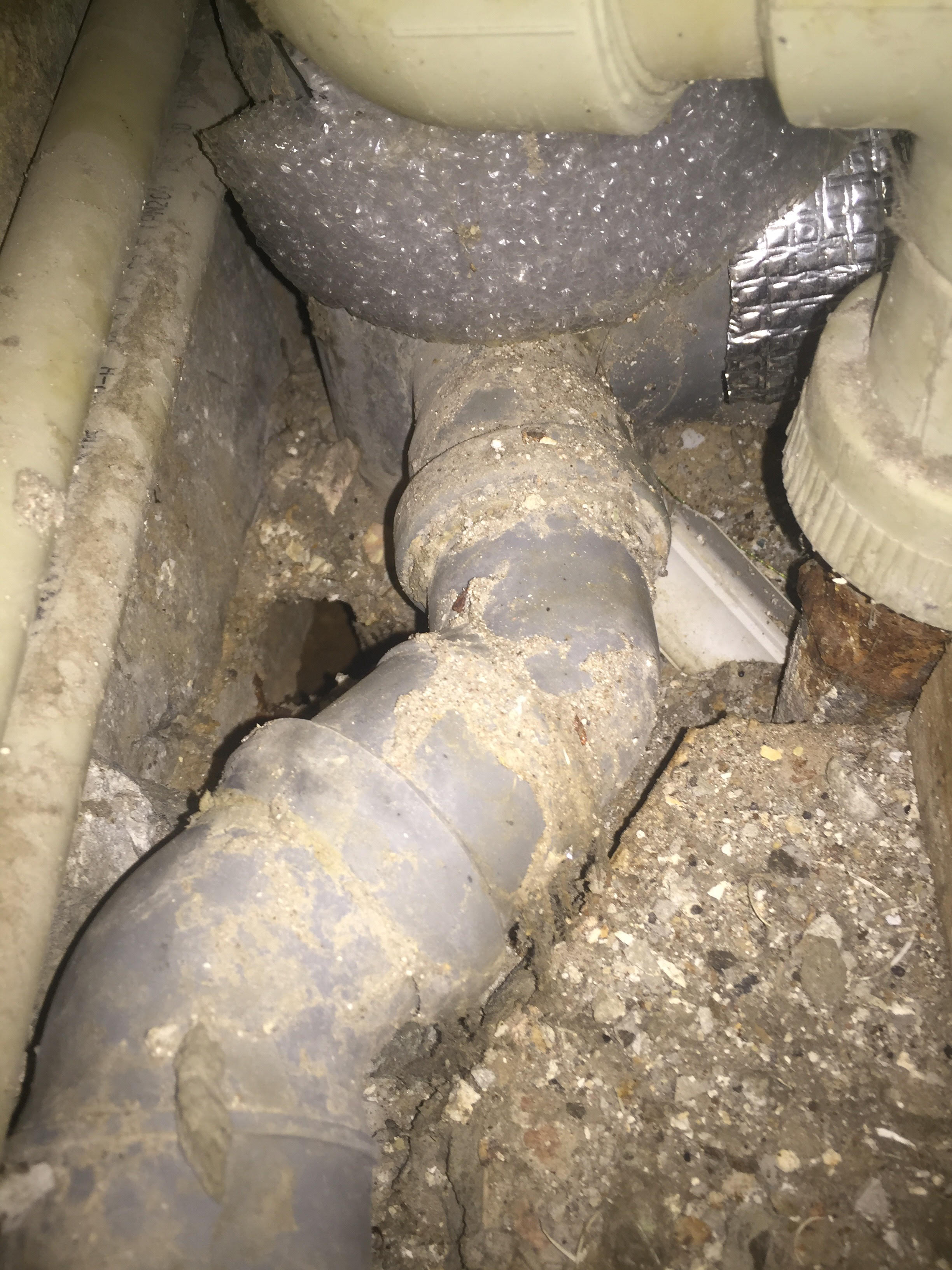

  4. Последнее фото - это низ моего стояка. Как я вижу, там тройник уже пластиковый. Но вот не видно, какая труба идет вниз к соседям, может и там осталась "старая чугунка"?
Фото прилагаю.

Wirys32 написал: Нужно ли менять этот старый кусок чугуна? Ведь причина того, что забилось, может быть в этом куске.
зачем задавать очевидные вопросы?
Wirys32 написал: Сложно ли это будет сделать?
не просто - бомбить много
Wirys32 написал: Я не пойму, там что осталось то, тройник какой или просто прямой кусок чугуна залит в эту плиту перекрытия?
скорее прямой, но отсюда что-то плохо видно
Wirys32 написал: то есть его можно будет рукой держать, чтоб вниз не упал.
смешно
Wirys32 написал: Может ли этот оставшийся кусок чугуна "лопнуть"?
запросто, а может и нет, а может уже лопнул... погадаем? На картах таро?
Wirys32 написал: Но вот не видно, какая труба идет вниз к соседям, может и там осталась "старая чугунка"?
зачем задавать вопросы с очевидным ответом?

Есть дорогие услуги прочистки чугуния, не тросиком а аппаратурой. Но цена большая и врятли у соседей живущих в таком доме будут на это деньги.
Поэтому долбить, причем с обоих сторон так как у вас трубы не дадут хорошо продолбить. Снимать унитаз, застилать пол картоном или линолиумом дешевым в пару слоев, закрыть стены тоже и вперёд)))
На последнем фото стояки железные видно, значит и канализация тоже скорее всего не менялась. Нужно смотреть квартиры сверху и снизу. Но долбить это точно) И вообще пройтись по всем квартирам на стояке. Может у многих чугуний.
Быть может что угодно) у меня в сталинке моя крестовина была на потолке соседей снизу, а в ванной была вторая горизонтальная труба ниже стяжки

Евгений16, жесть)) не очень хочется ввязываться, т.к. мусора будет вагон. И сложность еще в том, что в квартире выше летом только капитальный ремонт сделали (хз чего они не спустились и не договорились заменить этот кусок чугуна между этажами).
Спасибо за советы, буду планировать.
