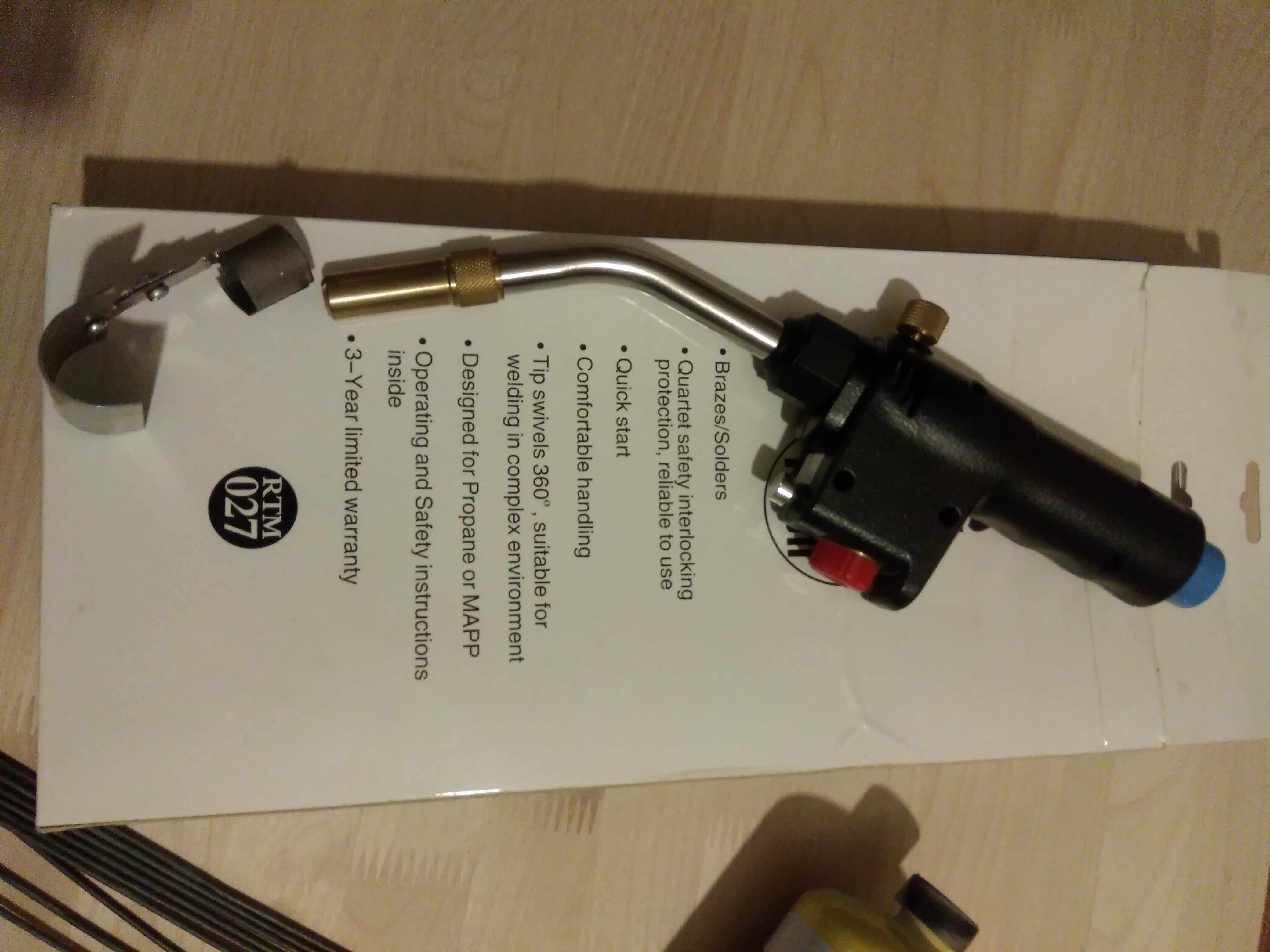

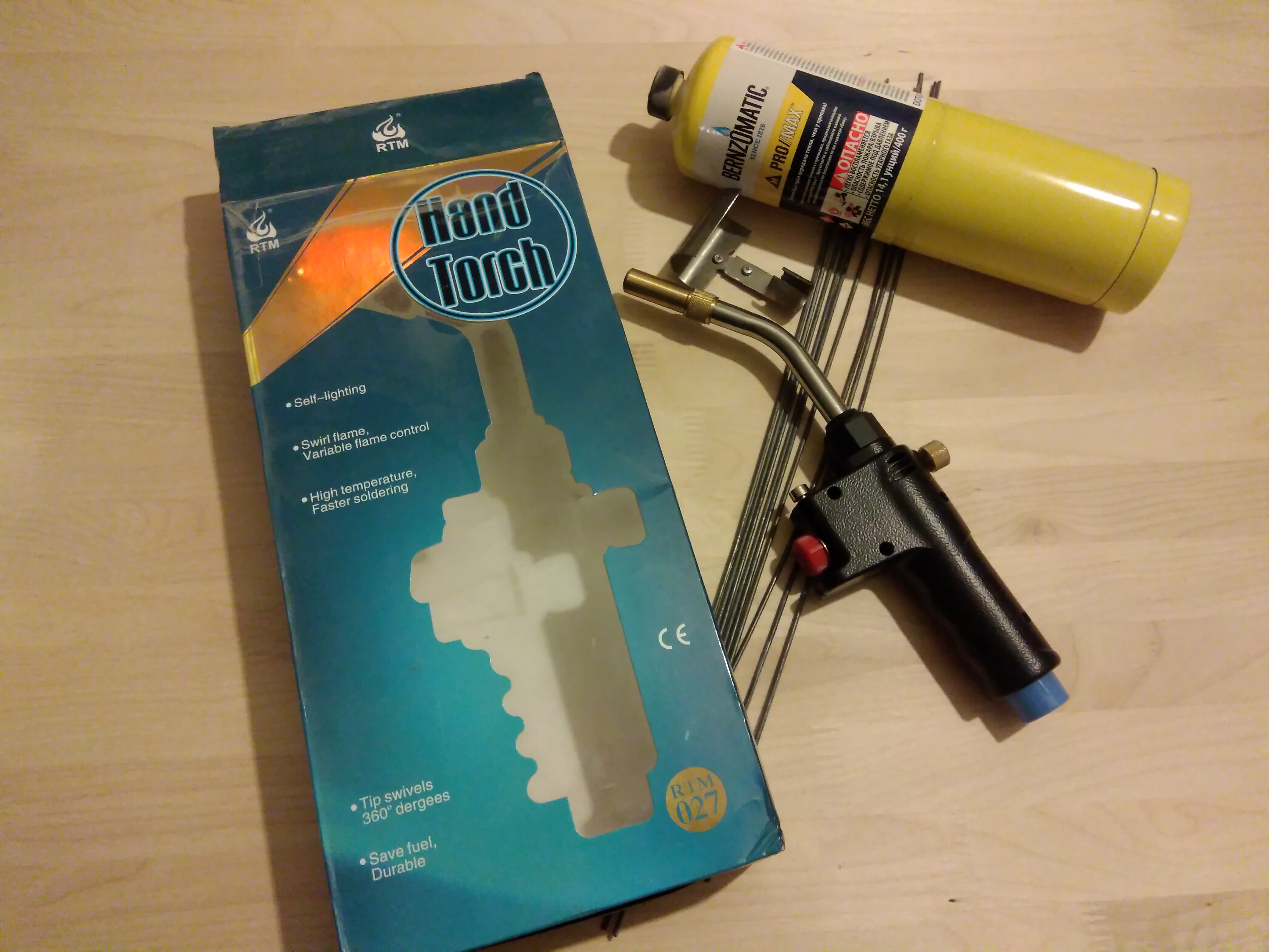

Лови. Артикул там видно. PS с фотками о5 обломали, не грузятся. Горелка RTM 027, газ Mapp Bernzomatic 400ml. Раньше я присадочные прутки покупал, сейчас пользую проволоку от сварочника-полуавтомата 1.2мм, с бурой.

sanya1965 написал: Горелка RTM 027
Так это небо и земля, в сравнении с горелочкой из первого поста этой темы.

sanya1965,
А как подключить ее к баллону 7/16? Там шланг нужен? Что еще нужно? И как она по удобству? Поработал ею, куда ее деть? Kemper я просто ставлю на стол, на пол, куда угодно, она стоит на своем баллоне и все.

28.11.2021 в 17:50:04
VipKokosh, накручиваешь горелку на 7/16 на баллоне и все. У баллона есть ниппель для заправки, можно потом пропан заправлять. Фотки дали прицепить, любуйся. По удобству не скажу, для микросхем и самоваров наверно разное надо. Но такие горелки берут холодильщики и кондиционерщики, для пайки трубок при замене компрессоров. Где как понятно не особо развернешься. Высокая температура достигается мапп-газом, а не горелкой. Об этом на баллоне тоже написано.

sanya1965,
Показал бы фото, как оно выглядит накрученное. Накрути баллон, поставь на стол и зажги. По ощущениям - баллон высокий, центр тяжести получается высокий. Не опрокинется, если стол неровно стоит? Может подставку специальную сделать надо все-таки?
Платы (не микросхемы) я паяю ИК станцией. И паяльником. А горелка нужно для пайки меди, и трубок, и не только трубок, вот хочу струбцину медную сделать. Порезать медные трубки, прутки и т.п. и спаять. Паять буду медно-фосфористым или латунью, скорее всего. Но может и серебряным.
