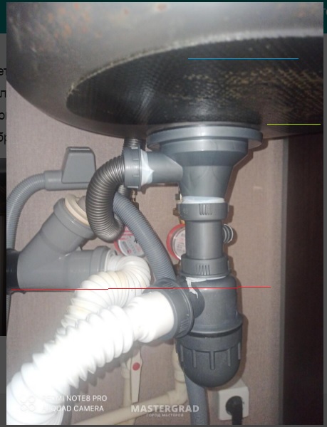

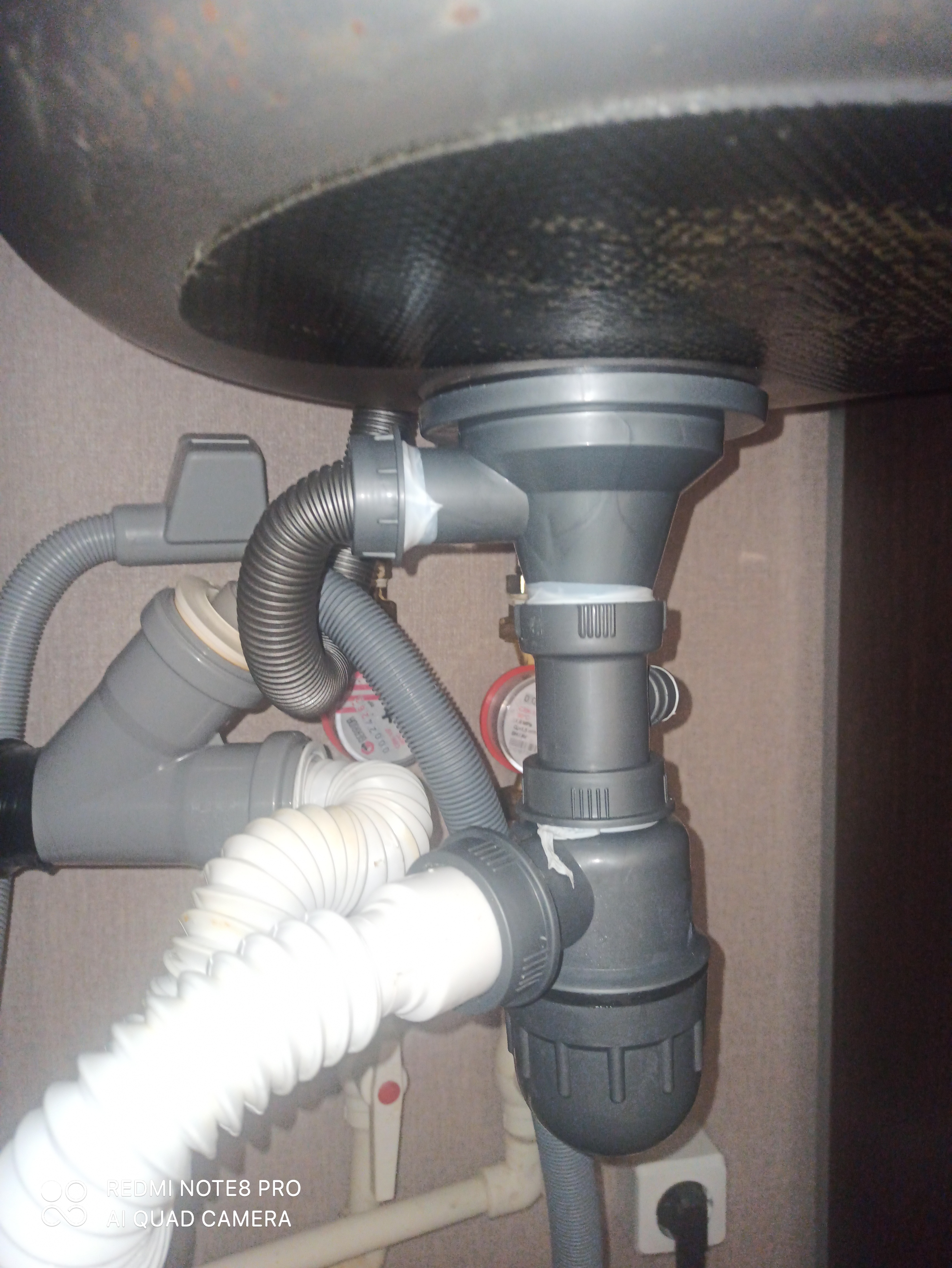

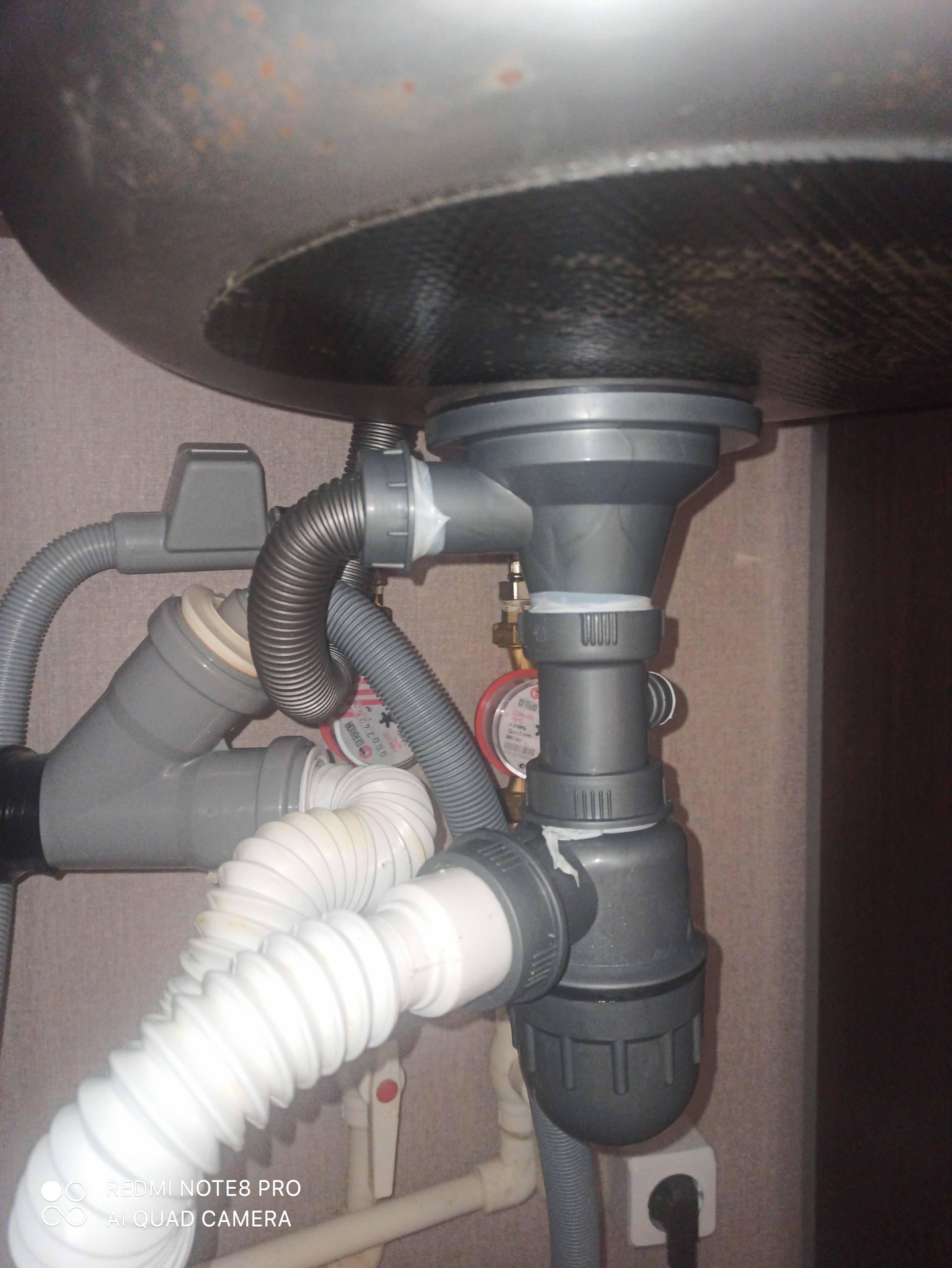

Не нашёл в интернете подходящего сифона, из за слишком высокого расположения канализационной трубы запах заходит в квартиру, какой сифон купить для того, чтобы вода уходила в канализацию и неприятный запах не заходил обратно?

tentacles62, гуру почему-то Вас проигнорировали. Запах у Вас не из-за слишком высокого расположения канализационной трубы(хотя такие "пауки" из гофр и бутылочного сифона, конечно требуют переделки). Скорее всего, застаивается грязная вода в петле, идущей от отверстия перелива. Петля там ни к чему,поднимите шланг. А вообще странно, что Вы не жалуетесь на медленный слив мойки: присутствуют два сифона - бутылочный и в виде петли гофры. Уберите гофру и соедините сифон с трубой обычными серыми канализационными отводами с небольшим уклоном трассы. А ещё лучше поменять сифон на вот такой из "Леруа":

  1. Для начала уберите провисания гофр.
  2. Если это не поможет, то замените ребристые гофры на гладкие канализационные трубы (отводы). В ребристой гофре, а особенно если гофра с провисом, быстро накапливаются отложения. Если будете менять на гладкие отводы, то не делайте сразу поворот на 90 градусов, а используйте последовательно два уголка по 45 градусов. При установке отводов убедитесь что резинки в отводах не замялись и не съехали со своих мест.
  3. Поменяйте сифон (например, на предложенный выше) + замените гофры на гладкие отводы. В Казани должен быть Леруа-Мерлен. В Л-М всегда есть разные сифоны и отводы - можно прямо в торговом зале подобрать/собрать что вам подходит. Замерьте предварительно рулеткой расстояния и перепады высот. И углы поворота замерьте/прикиньте.

Уберите подмотку с соединений. Прокладок там достаточно. Если течет, значит замяли прокладку. Там и подванивать может.

Сифон на фото - редкостная дрянь - поэтому и подмотка. Купите сифон с переносом Макальпайн. Не благодарите.

Вадим М, давайте посмотрим на фото и и определимся для начала с высотами.
Какая линия выше-голубая или зеленая? Кажется, что голубая... но ведь они обе нарисованы на дне раковины, а значит в реальности находятся на одной высоте. Это такой ракурс был выбран во время съёмки, из-за которого то, что находится дальше от объектива, на фото находится ниже. Теперь посмотрим на красную линию-на фото она идет по низу трубы канализации и верху выхода из сифона. Даже при таком раскладе, будет заполнено водой всё пространство ниже этой красной линии, образовывая один ГЗ. А если учесть, что труба находилась дальше от объектива камеры чем сифон, то получается, что она ещё выше, чем кажется на фото.
Вадим М написал: То есть, запах всё-таки из-за задранной трубы?
Чтобы утверждать это сведений недостаточно, поэтому я и написал
Inter написал: Вадим М,скорее всего ошибаетесь
Тут есть различные варианты. Я, глядя на обилие видимых "косяков", предположил что они продолжаются и за рамками того, что на фото, а значит срыв ГЗ вполне возможен.
