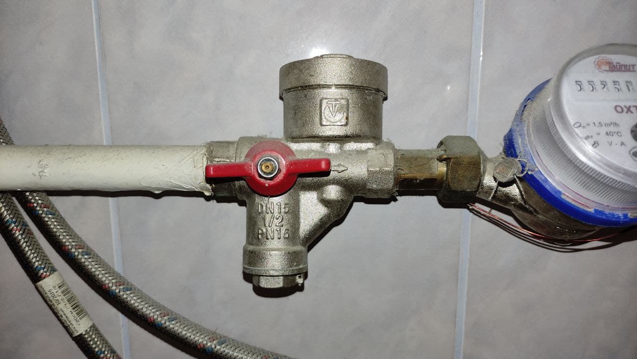

Квартире пять лет. У застройщика на входе стоит такой комбайн: шаровой кран Valtec КФРД со встроенным фильтром и редуктором давления 1/2" левый VT.299.NL.04. Упало давление на горячей воде, еле течёт. Сын не может отвернуть гайку сетчатого фильтра, спрашивает меня: что делать. Кроме вызова сантехника ничего не могу ему посоветовать. Не знаю даже резьба в какую сторону идёт (он пытался крутить в обе). 17й этаж, дорого встанет, если рванёт. В продаже такой модели нет уже. Подскажите, пожалуйста, как быть? После счётчика - пропилен, но ограничена длина - после отвода поворачивает в стену, и длинное устройство (кран-фильтр-регулятор) наверное не войдёт. У валтека сейчас новый комбайн - универсальный, и его трудно будет накрутить на трубу строго вертикально, а боком не пойдёт - к стене близко. Через американку боязно - резина на кипятке, да и нельзя наверное.

Резьба откручивается против часовой стрелки. Сомневаетесь в своих силах зовите сантехника.
Юридическая сторона вопроса: первое отключающее устройство зона ответсnвенности УК(постановление 491) и значит решение проблем с этим устройством, ремонт, за меня за счёт вашей УК (вы за это платите ежемесячно - ремонт и обслуживание).
Так что не напрягайтесь, выpывайте УК - пускай решает вашу проблему без ваших доп.денег.
Если у вас что-то не входит в один ряд всегда можно вильнуть зиг-загом что бы поместилось больше. Но если УК разделит кран на составные части, то в её зоне ответственности останется только кран, если в договоре разграничения ответственности не указаны иные дополнительные устройства. Можно попробовать пободаться за установку так же комбинированного устройства как было по проекту.

Американки до отсечных кранов на стояке ставить запрещено. Сначала отсечной кран, а уже потом что вашей душе угодно и ваш кошелёк потянет.
Петр Николаевич написал: У застройщика на входе стоит такой комбайн
Если этот комбайн установлен застройщиком и вы его не меняли на что-то другое, то смотрите договор с УК. В договоре должно быть написано о разграничении зон ответственности. Если договора нет, то первый кран от стояка, т.е. отсечной кран - это зона ответственности УК. А уж комбайн там установлен или нет, это вас в споре с УК не заботит. Так застройщик установил согласно проекту. Если УК упрямится, то пишите заявку в УК в письменном виде и пусть в УК зарегистрируют заявку, поставят в вашей копии заявки круглый штамп (именно круглый, а не треугольный, прямоугольный), дату приёмки заявки и подпись с расшифровкой фамилии и должностью принявшего заявку. В заявке укажите что вся ответственность, в случае аварии/протечки, ложится только на УК. Если УК не желает заверить факт принятия заявки, то отправляйте письмо по почте с описью вложения и регистрацией факта вручения.

Петр Николаевич, лучше не приклыдывать больших усилий к гайке. Место позволяет, можно избавиться от валтека: укороить отвод, нарезать резьбу, поставить нормальный шаровый кран. Далее грязевик-редуктор. В отдельном изделии каждый. И не валтек.

master.msk, Понятно, но подпишется ли штатный слесарь? Посоветуйте, пожалуйста, что купить в нашу связку, какие фирмы, модели. Валтек в местной рознице - верхний ряд производителей, но если не спешить, можно в интернете заказать

Такого запрета нет, но зависит от УК (может докапаться). У самого американки до счетчиков, правда ППр, вопросов со стороны УК не было. А вот то что счетчик пломбировочной проволокой к крану приматывали было (вредный представитель УК попался), так что при желании УК имеет возможность опломбировать в том числе и американку до счетчика, если у неё на то будет желание.
ADM05 написал: смотрите договор с УК. В договоре должно быть написано о разграничении зон ответственности.
Не зависимо от договора первый кран в зоне УК - постановление 491.
Петр Николаевич написал: Понятно, что решение вопроса через УК может затянуться.
Чего ему затягиваться? Проблема с водой должна быть устранена в течении смены, ну максимум на следующий день.
Петр Николаевич написал: подпишется ли штатный слесарь? Посоветуйте, пожалуйста, что купить в нашу связку,
Пускай для начала вызовет представителя УК, который вероятно уже имеет опыт борьбы с такими штуками и возможно справиться с прочисткой фильтра, а так же при необходимости с настройкой, разборкой, чисткой редуктора (возможно запчасти в закромах имеются). А там глядишь всё и заработает и можно будет ещё на несколько лет забыть о существовании этой штуковины.

Спасибо всем за ответы и сочувствие. Обошлось в лучшем виде - пришёл слесарь и бесплатно поменял на новую связку в другой комплектации. Ничего не сломано и не испорчено. В наше время я, например, обращаюсь в УК со страхом и содроганием. В Питере всё мрачно в этой теме. Но есть в России ещё светлые места оказывается. На этой неделе у меня самого возникла тупиковая ситуация, и снова прошу совет: появилась небольшая течь по стояку канализации. Узнал от соседки снизу. Мой стояк обёрнут шумкой, а на пол ничего не вытекало. К ней как то просочилось, возможно по горячему стояку - он рядом идёт в стакане. Соседи сверху за три года ни разу не открыли мне дверь. Даже когда УК меняла холодный стояк и когда меняли канализационный тройник чугунный. Я хотел прокинуть к ним всё в пластике, но пришлось женить с железом у меня в квартире. Пожилые, пришибленные блокадным наследием люди. Хотел им сегодня дать шороху, но течь как бы прекратилась. Пока подожду, возможно, они слышали разговоры в моей квартире и приняли меры, да и напрягать отношения очень не хочется - есть желание пожить в этом месте какое то время ещё. Но совет прошу: что делать в этом случае. Новую тему не открываю, возможно есть подобная, но случай свежий и времена меняются.
