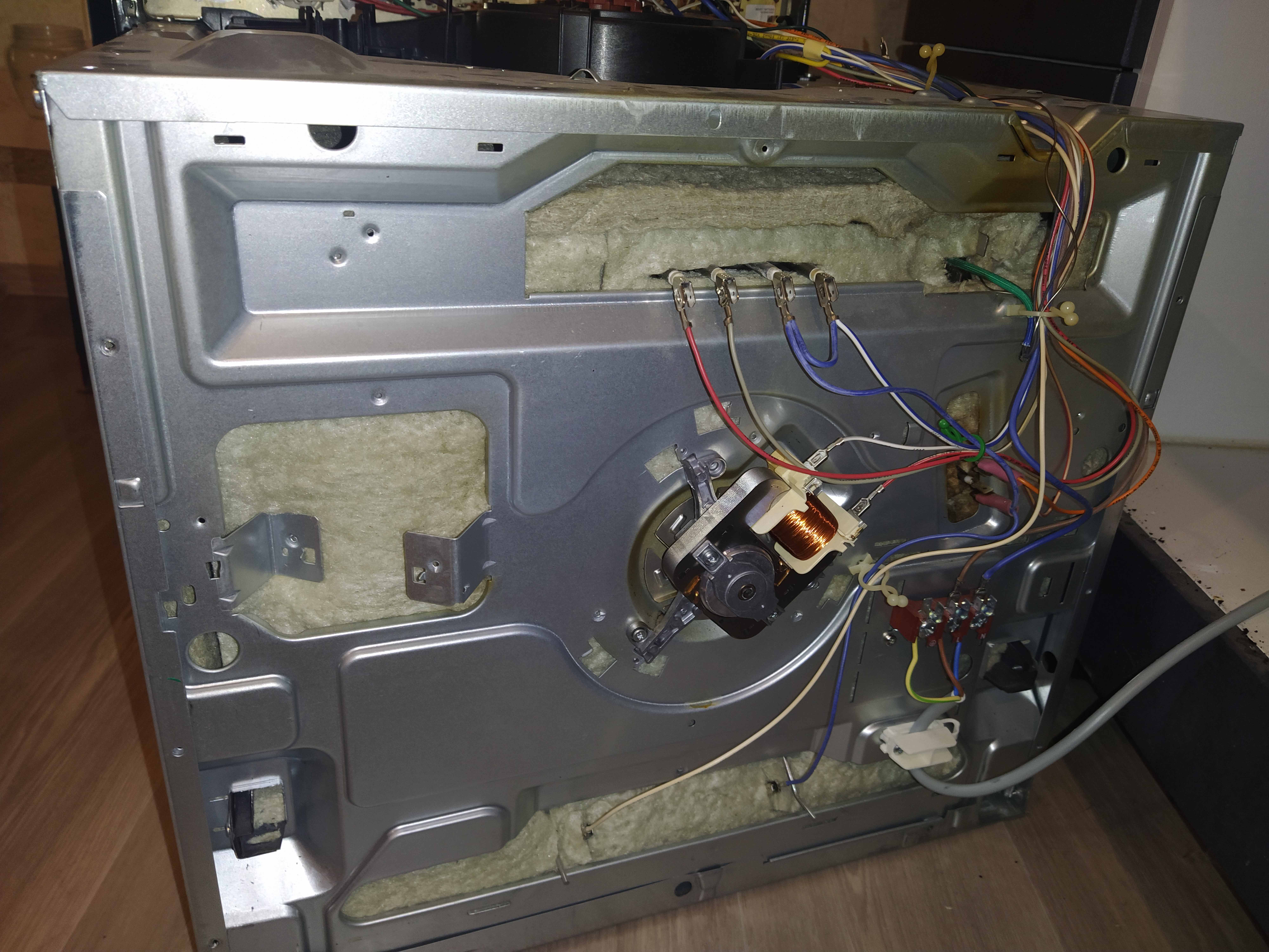

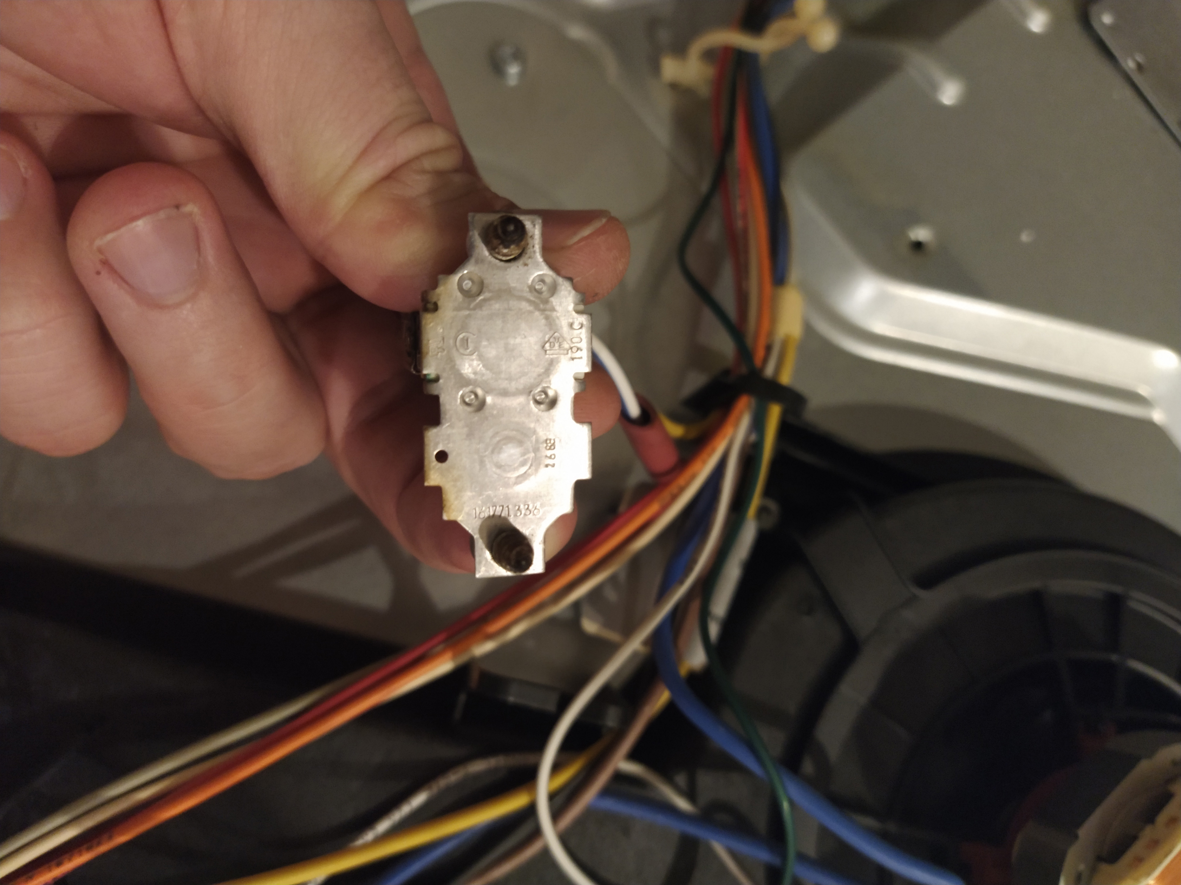

Добрый день, с недавнего времени перестал выключаться вентилятор охлаждения, пару раз уже такое было но пропадало после полной прокрутки ручки управления или выключения электиричества, теперь не выключается. При прозвоне Термоограничителя есть сигнал рис1. Включал как без него так и замыкал его контакты - вентилятор все равно начинал работать сразу после включения духовки. Также прозванивал термостат, сигнал был только при увеличении температуры, на 0 сигнала не было. Возможно проблема в блоке управления, внешних признаков перегорания не замечено. После готовки иногда оставлял дверцу приоткрытой, может из-за этого что-то перегорело?

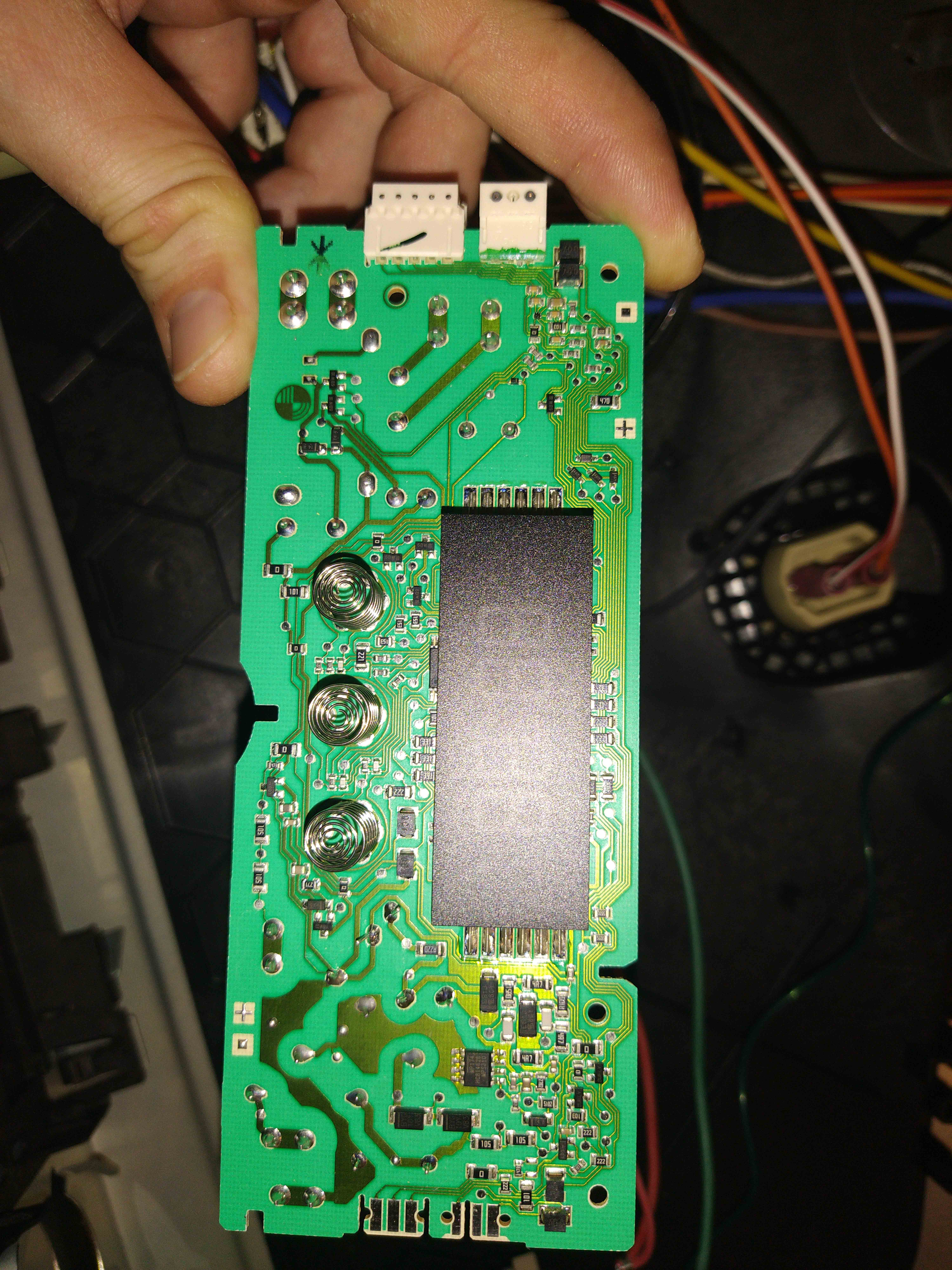

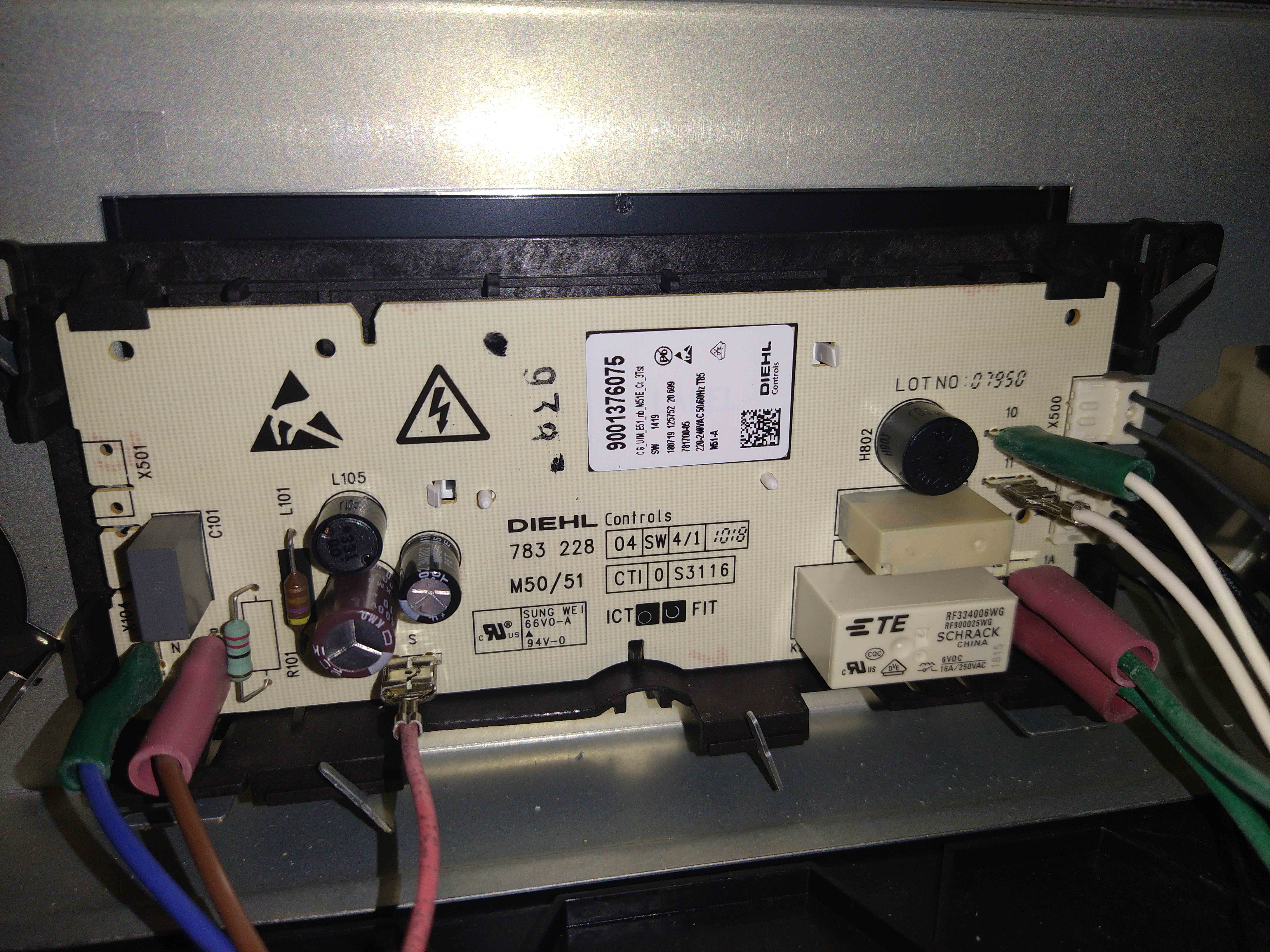

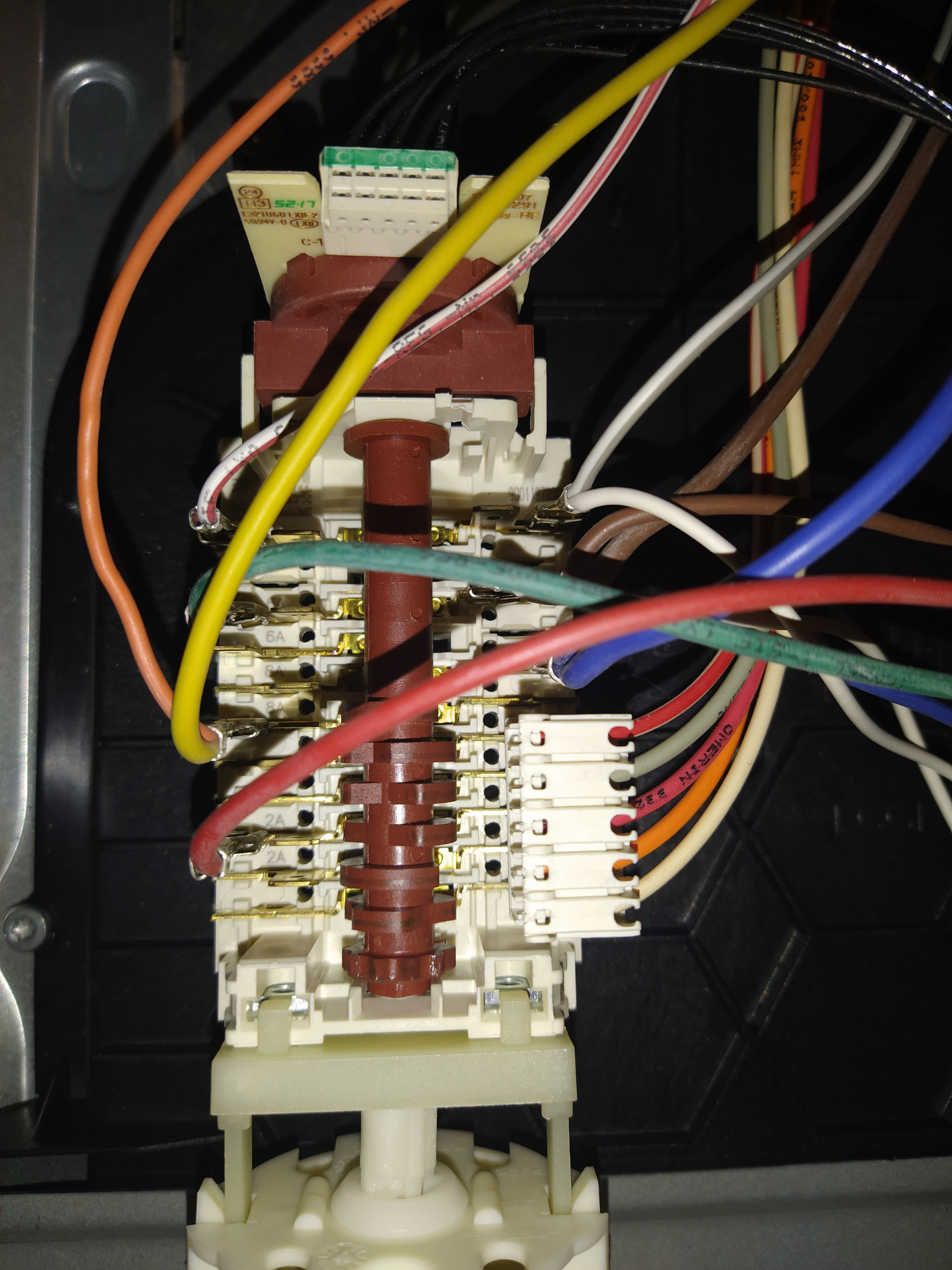

Проверил номинал всех резисторов на плате управления, выявил один неисправный, вместо 470ом показывал 7ом, заменил - не помогло, емкость кондексаторов в норме, отключался от механического переключателя рис2 - не помогло. Провод от вентилятора синего цвета на рис4 крайний левый. Может реле неисправно, не знаю только как его проверить. Белый маленький srb-s-106dm2-f-c1, большой rf334006wg 6v 16a/250vac.

Так вскрытие покажет, возможно повнимательнее смотреть на такие штуки (которые включаются или отключаются после определённой температуры в зависимости от варианта исполнения) - KSD301 и т.п.:
Михаил_11 написал: с недавнего времени перестал выключаться вентилятор охлаждения, пару раз уже такое было но пропадало после полной прокрутки ручки управления или выключения электиричества, теперь не выключается.
Если это вентилятор именно охлаждения, то они зачастую действительно продолжают работать после отключения плитки/духовки, т.к. это его функция крутиться пока температура не упадёт. Опять же вероятно управляется датчиком температуры включающий цепь вентилятора с некоторой температуры и отключающий цепь при снижении температуры ниже порога срабатывания. Если эту штковина (термореле, термостат и т.п.) не исправен, то может залипнуть в одном из положений и тогда требует замены - важно выбрать правильно температуру срабатывания, а пакупать лучше не в сервисе, т.к. в сервисе такая штуковина стоит от 850-1000 рублей, тогда как во всякого рода магазинах радиочастей или озонах и у китайцев от 100-150 руб.
