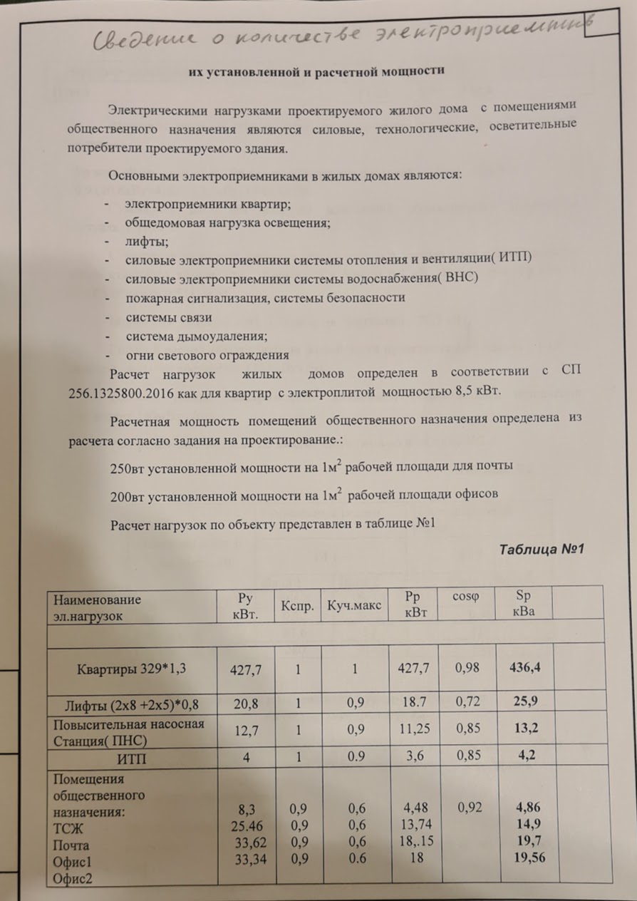

Был сегодня в УК смотрел проект мощность рассчитана по СП 256.1325800.2016. В этом своде правил в пункте 12.5 указано:
Номинальные токи однофазных вводных аппаратов квартирных и этажных щитков жилых зданий должны определяться исходя из расчетной мощности - 11 кВт на квартиру с электроплитами и 7 кВт - на квартиру с газовыми плитами, если иные значения не заданы потребителем.
На фото проекта написано что мощность рассчитана на квартиры с электроплитами до 8.5 кВт. При этом на чертежах этажного щитка приходящий и уходящий провод 10 квадратов, а автомат на 32А!!! Как так? Кабель под 50А Мощность рассчитана на 11кВт, а автоматы стоят на 32...И УК не хочет их менять потому что в проекте стоят на 32.

Infernes, по проекту АВ какого номинала? Схемы ЩЭ смотрели?
Infernes
Infernes
Регистрация: 06.11.2021
Сообщений: 39
06.12.2021 в 18:48:32
СтранникXXI, Я же написал, что по чертежу щитка приход 3x10 уход в квартиру 3x10, а рядом в табличке с условными обозначениями указаны автоматы на 32А. У меня предположение, что проектировщик взял этот чертёж из другого проекта, поменял схему под нужные сечения, а в табличке тупо забыл исправить номиналы автоматов на 50А... И застройщик так и построил по про проекту. Что теперь с этим делать? Расчёт получается под 11кВт на квартиру, но из-за автомата в щитке, УК отказывается мне их предоставлять. Схему не успел сфоткать, как увидели телефон сразу всё прятать начали и убирать :D

BV, Какой столбик/строку смотреть с в случае с ТС ? :) Ведь согласно документу
квартир 326 . И расчетная мощность (1.36) в этом случае позволяет устанавливать АВ не боле 6 А .
Т а б л и ц а 6.1 — Удельная расчетная электрическая нагрузка электроприемников квартир жилых зданий, кВт/квартиру N9 п.п. Потребители электроэнергии Удельная расчетная электрическая нагрузка при количестве квартир 1—5 6 9 12 15 18 24 40 60 100 200 400 600 1000 1 Квартиры с плитами на природном газе1 4,5 2,8 2,3 2 1,8 1,65 1,4 1,2 1,05 0,85 0,77 0,71 0,69 0,67 На сжиженном газе (в том числе при групповых установках и на твердом топливе) 6 3,4 2,9 2,5 2.2 2 1,8 1,4 1.3 1,08 1 0,92 0 ,8 4 0,76 Э л е ктр и ч е ски м и , мощностью 8,5 кВт 10 5,1 3,8 3,2 2,8 2,6 2,2 1,95 1,7 1,5 1,36 1,27 1,23 1,19 Так на какую цифру ориентироваться проэктировщикам при указании номинала вводного АВ на квартиру ? Не обьясняя всю галиматью (для обывателя) из СП ? Берем и ориентируемся на мощность плиты - 8.5 кВт . АВ на 32А х1.13х230 = 8316 - прекрасно вписывается в эту мощность прописаную в СТРОКЕ.
Так что УК совершенно права в своих действиях .

dokar, Пункт 12.5 СП 256.1325800.2016 Черным по белому прописано 11кВт с электроплитой и 7 без.
А какая разница? Внесение изменение в проект это Реконструкция Реконструкция ОИ это решение собственников принятое на ОСС Соответственно получение и исполнение новых ТУ

BV, Какой столбик/строку смотреть с в случае с ТС ? Радость Ведь согласно документу.... квартир 326 . И расчетная мощность (1.36) в этом случае позволяет устанавливать АВ не боле 6 А.
dokar, Вы прикалываетесь, что ли? ;)

Infernes написал: dokar, Пункт 12.5 СП 256.1325800.2016 Черным по белому прописано 11кВт с электроплитой и 7 без.
Infernes, 12.5 - если иные значения не заданы потребителем. Что вы к УК пристали ? Идите к застройщикам , они задавали зачения проэктировщикам исходя из минимально возможного . И вообще 32А для стандартной жизни вам хватит за глаза, (если не барствовать) . Ответственно заявляю .
