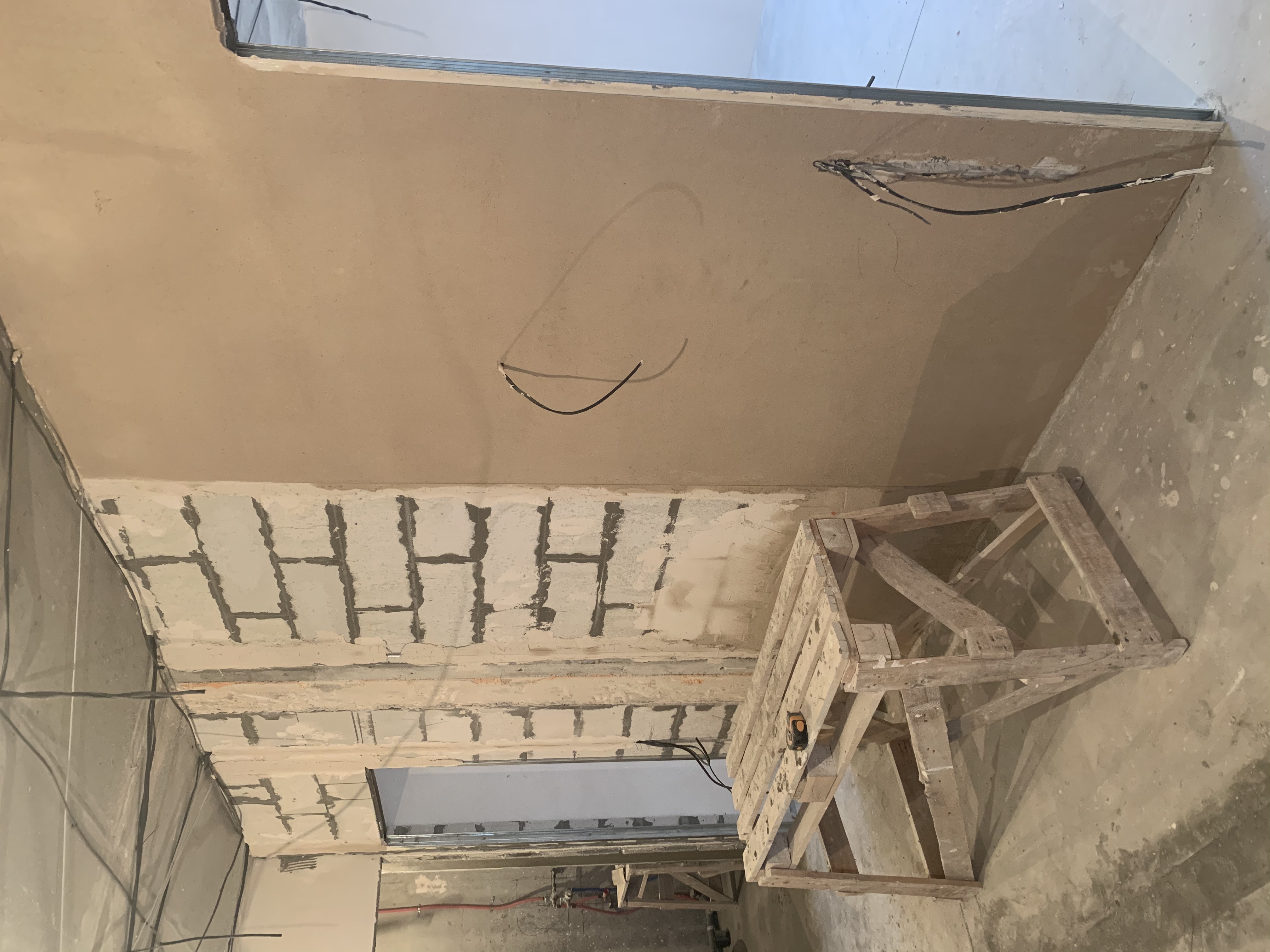

Приветствую, форумчане.Штукатурю стены в комнате.Стены из газоблока.Прогрунтовал стены грунтовкой церезит СТ17, как написано в инструкции в два слоя, первый слой разведен 1 к 1.Впитываемость газоблока понизилась, но проблема в том, что блоки хоть и с одного поддона, но впитываемость их разная, даже после двух слоев грунта некоторые блоки сосут воду лучше, чем другие.Как понять надо ли ещё грунтовать стену или уже достаточно ? Есть какой-то тест? Обратил на это внимание т.к.отштукатурил одну стену и на ней сразу стало видно блок, что сосет воду хорошо.То место быстро посветлело (буквально за час-два), через несколько дней там появилась небольшая трещина.PS: Пшикал воду опрыскивателем на кладку.Капли есть, стекают, но часть воды впитывается сразу.На каких-то блоках впитываемость лучше, чем на других.Эти блоки даже визуально можно определить по более пористой структуре, чем у других (эти более гладкие).

Макос, чем стены штукатурите? Газоблок всегда грунтую Миттельгрундом 1:5! Какой у вас расход грунта на м2?

dmitrovski, использую Кнауф МН-Старт, но только руками наношу.Расход не скажу, но на комнату 5,2*2,8м ушло 1,5 канистры 10л Церезит СТ-17, одна маленькая стена с окном из керамического кирпича (его прогрунтовал разбавленным 1 к 1 церезитом и всё).
Миттельгрунд у нас в городе не видел.
