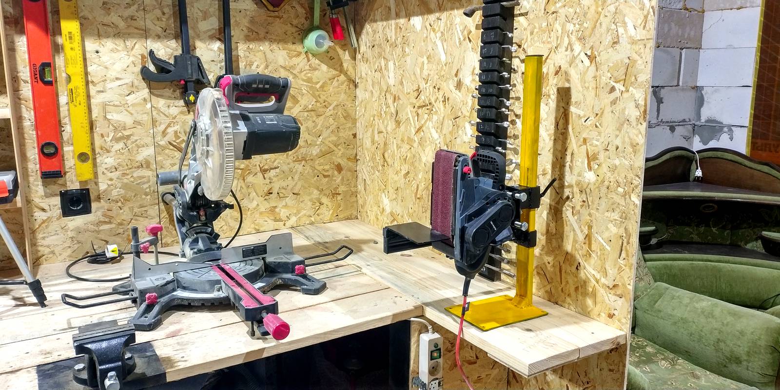

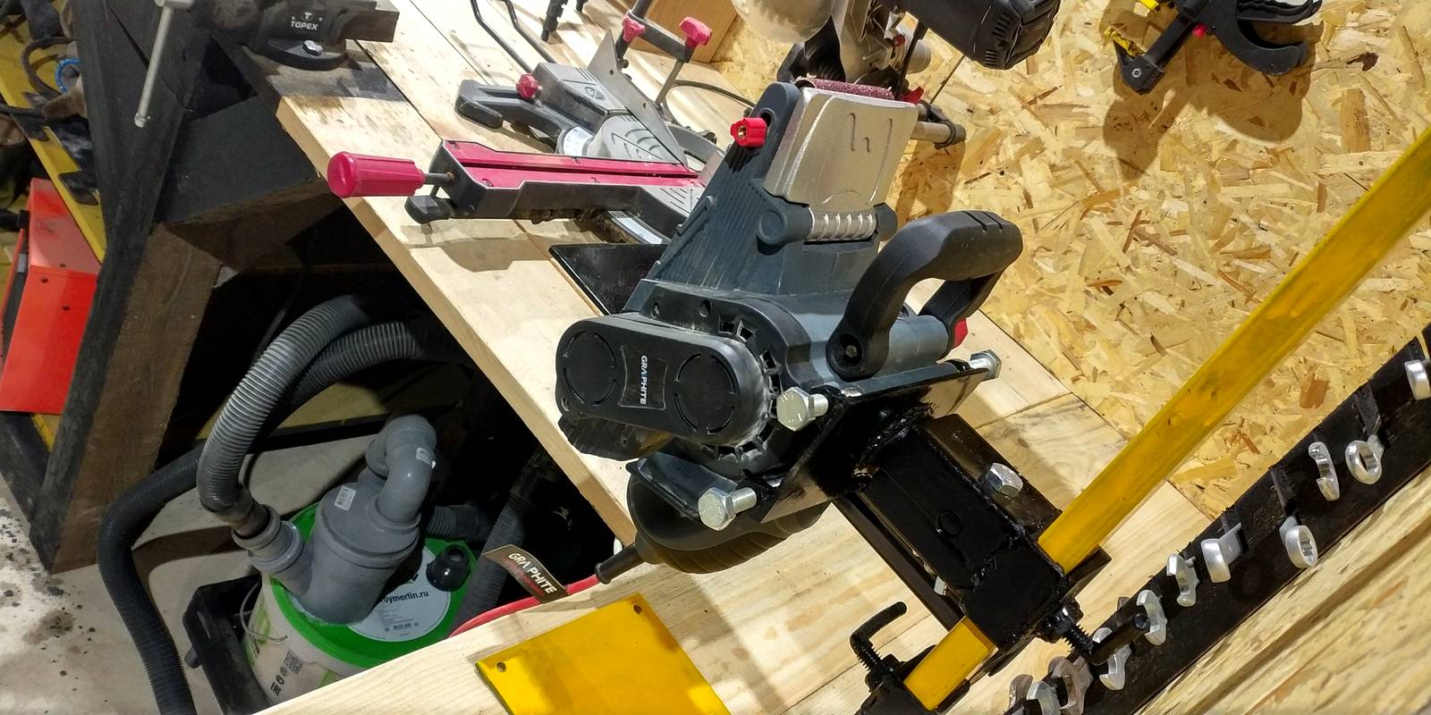

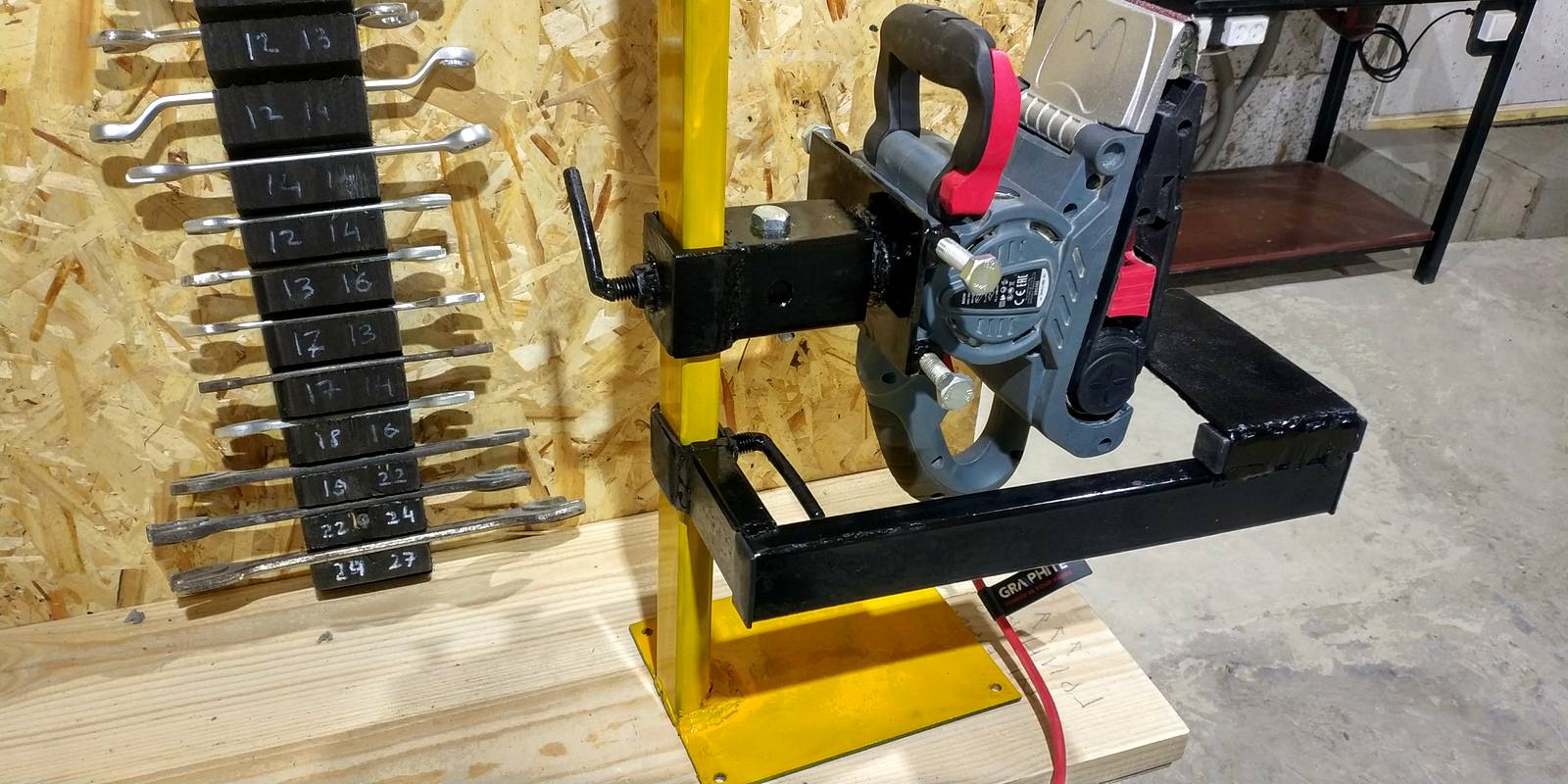

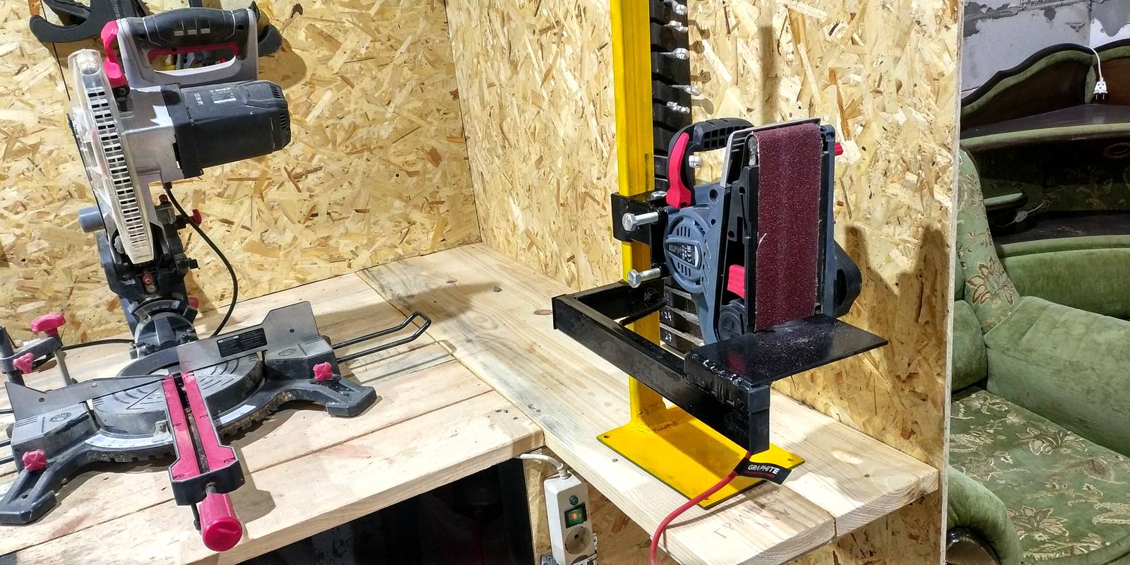

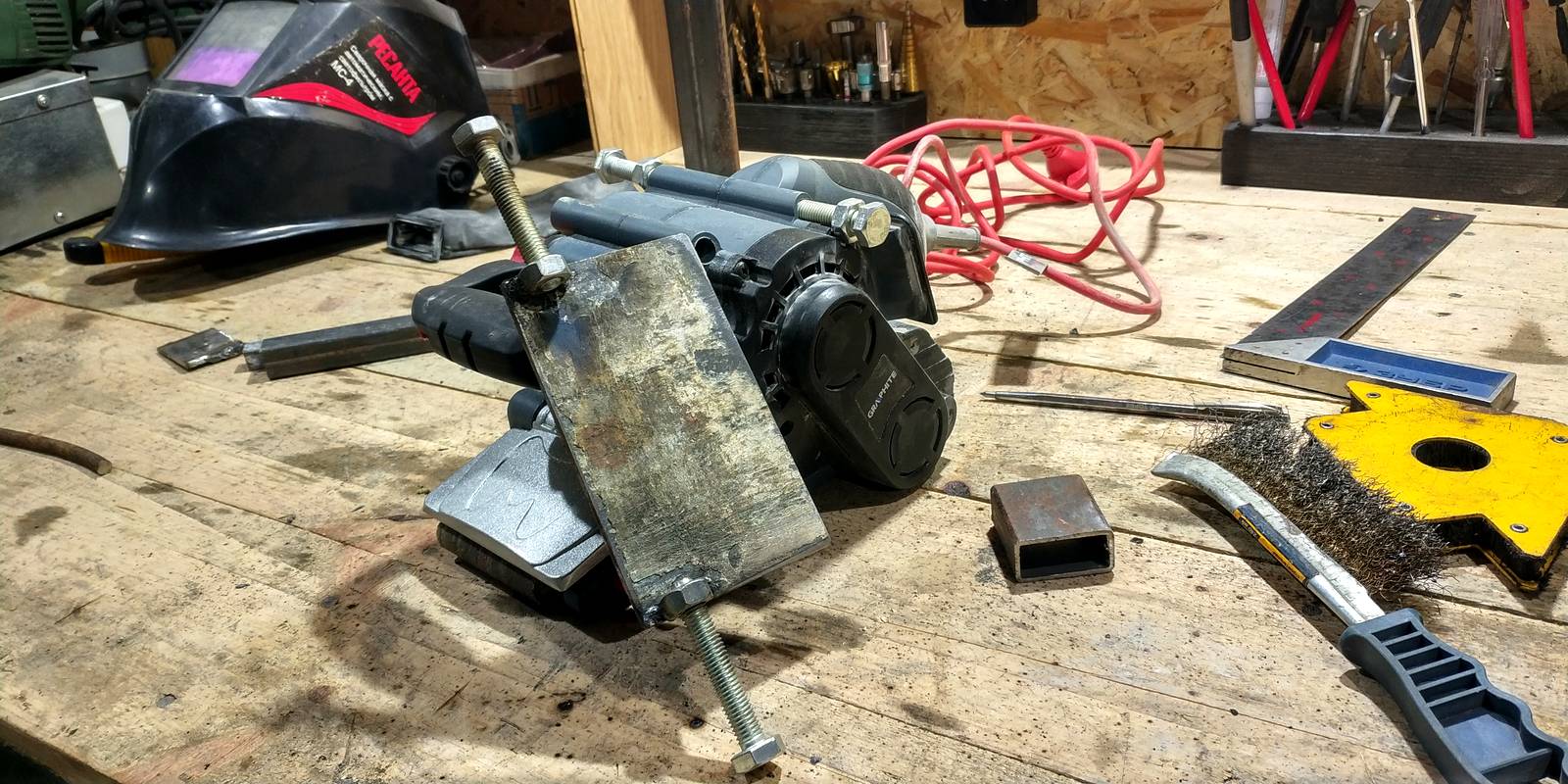

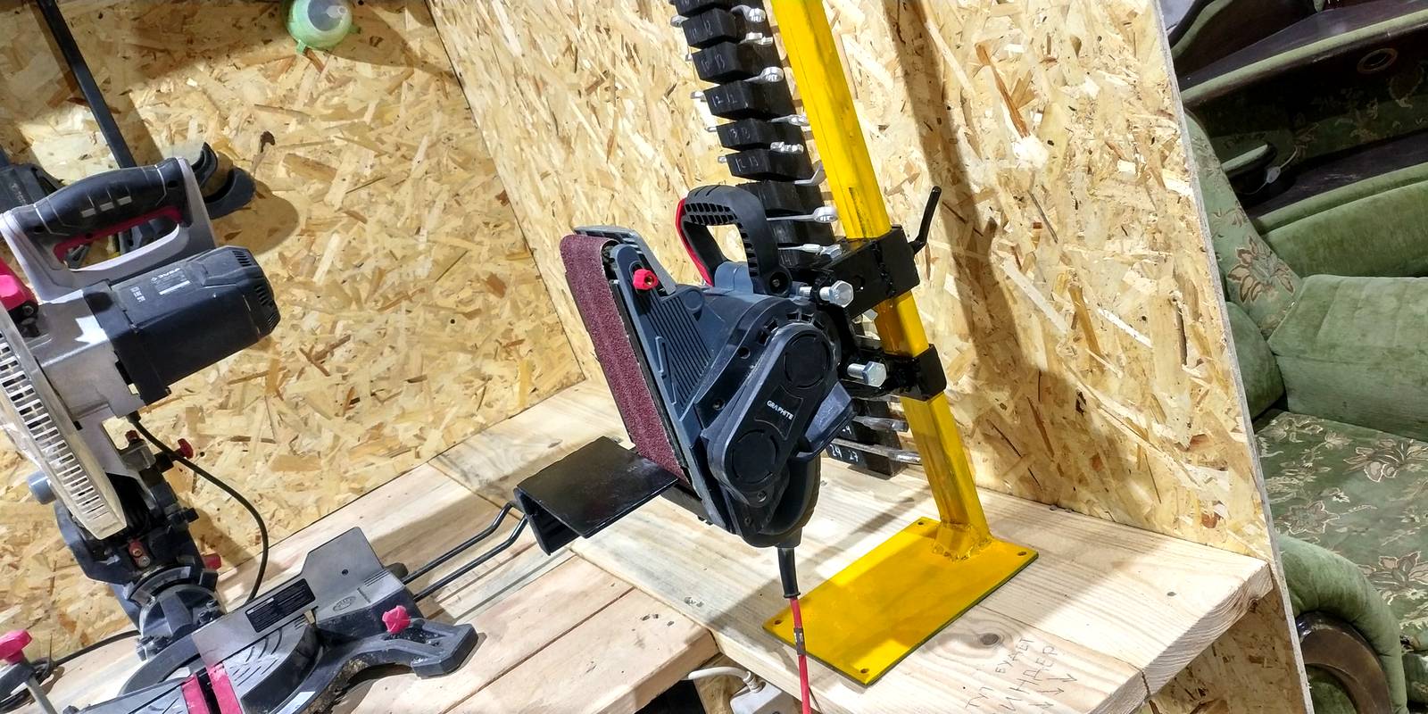

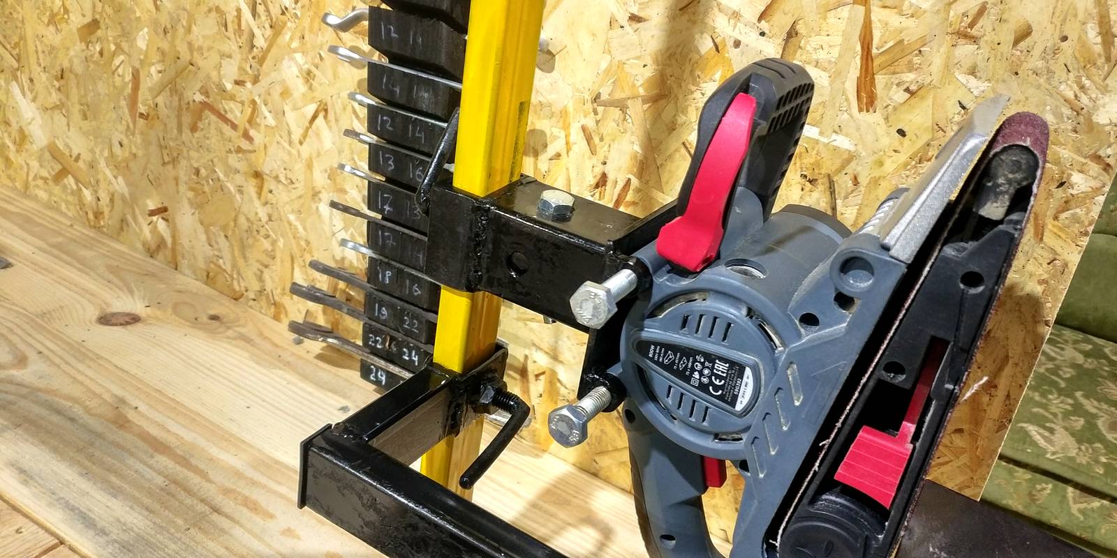

Давно хотел такой инструмент себе, даже шлифмашинку купил, чтобы когда-нибудь из нее реализовать мини гриндер. По итогу, прошло два года и только теперь я смог сделать гриндер из ленточной шлифовальной машинки GRAPHITE 59G392.

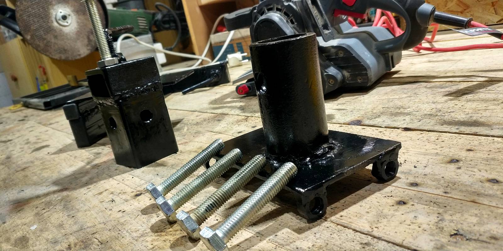

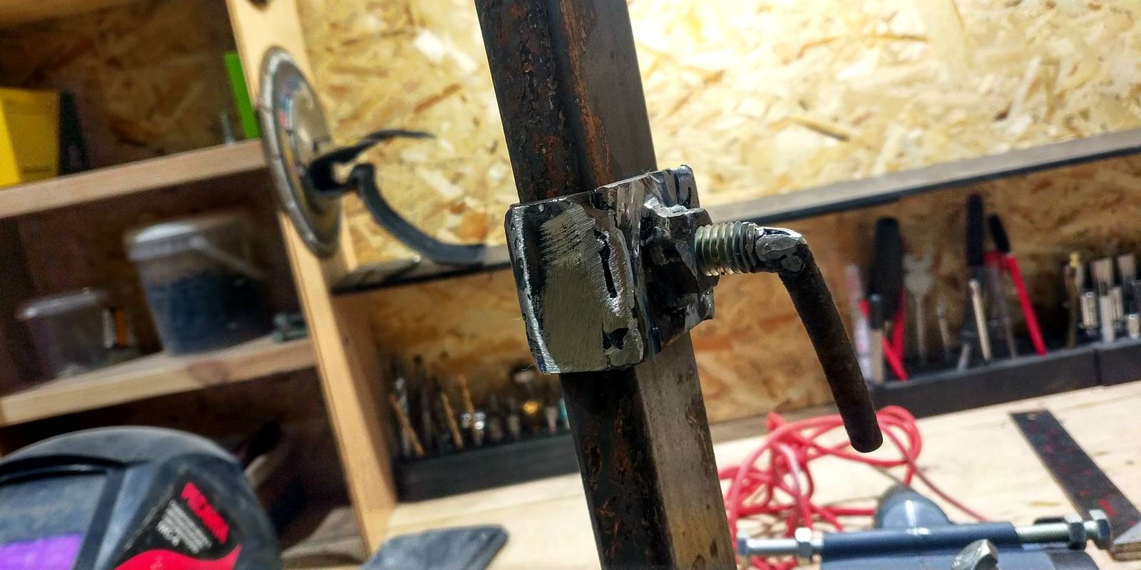

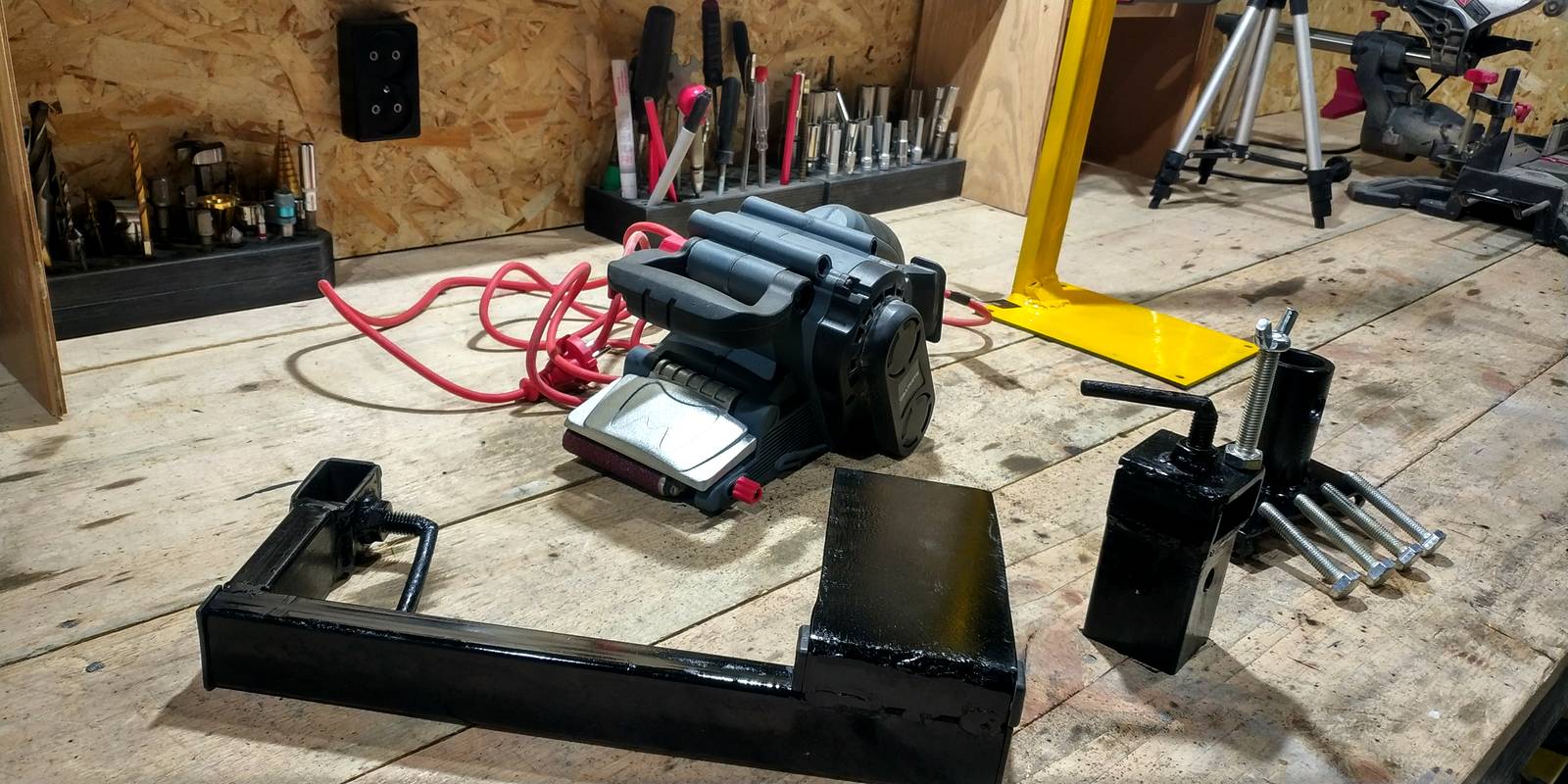

Площадка из металлической пластины 3мм. Толстостенная проф.труба 20*40 и болты М6. Конструкция очень проста, хотя есть над чем подумать.
Получилось довольно эстетично. В дальнейшем будет реализована система стружкоотсоса с подводом внутри стены.
Ссылка на ленточную шлифовальную машину GRAPHITE 59G392 - https://clck.ru/Z9cjy

MrBaron написал: я смог сделать гриндер из ленточной шлифовальной машинки
Нетъ.
Гриндер - это совершенно особенный инструмент, обороты, жёсткость конструкции, простота замены ленты и длина ленты...

strider1978 написал: Гриндер - это совершенно особенный инструмент, обороты, жёсткость конструкции, простота замены ленты и длина ленты...
Точно. На гриндере и угол наклона столика регулируется, хотя бы. Здесь же - ЛШМ, зафиксированная в вертикальном положении.

sneg.tula, пусть так)) Я эту идею давно вынашивал, вот реализовал. Можно назвать зародыш гриндера)))

MrBaron, под металл надо 30м/мин, этот зародыш не пойдет. Для дерева дешевле и лучше осциллятор с движком от машинки ЗВИ ((180вт). Для зародыша можно сделать синюю подсветку и поставить в сервант. И напоминать, что великие вообще в гараже начинали.
