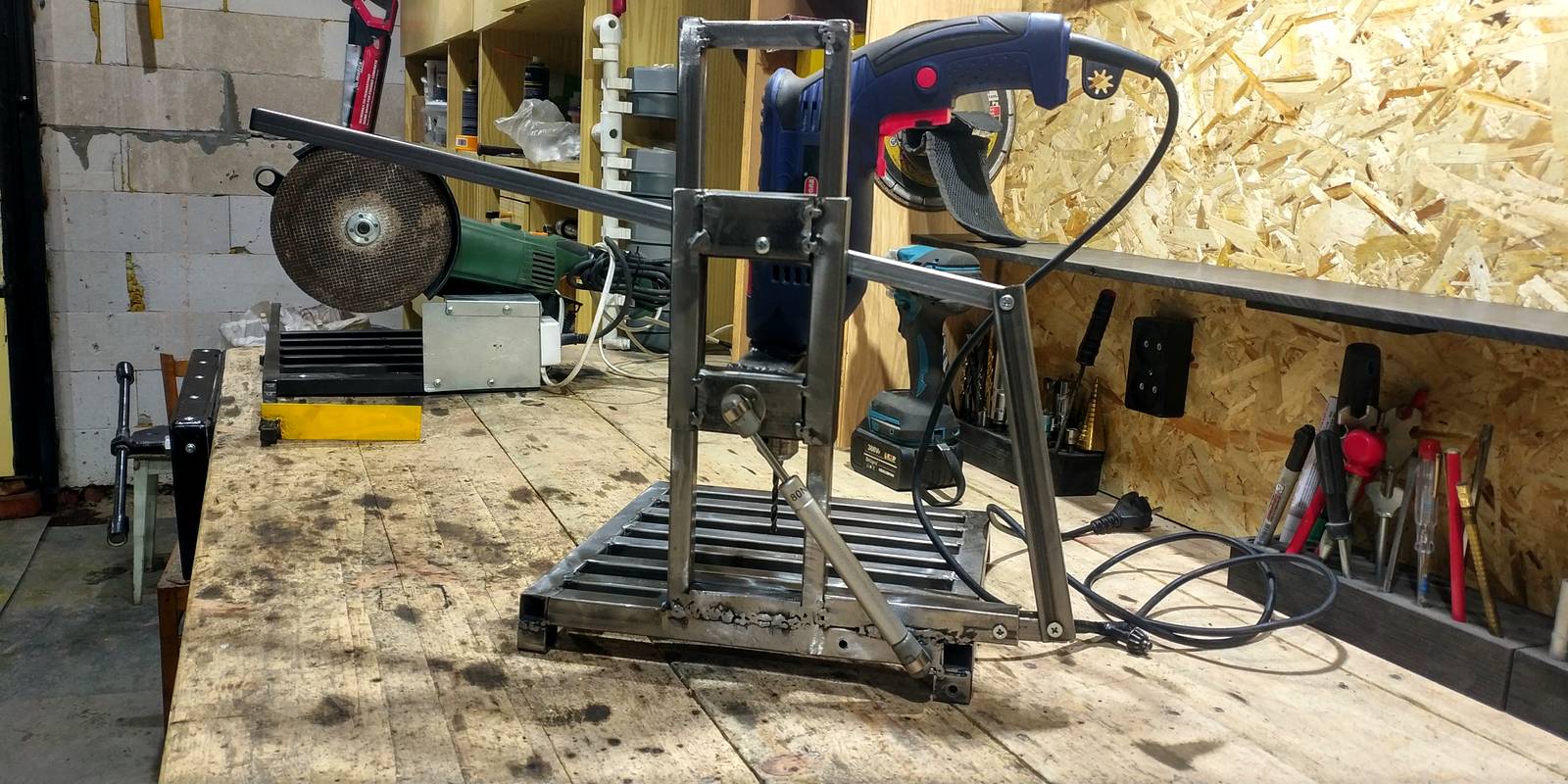

Наконец-то я сделал вертикальную стойку для дрели! Как давно я мечтал о ней) Несколько раз порывался купить, но хранить было ее негде. И вот встречайте - прототип сверлильного станка из дрели! Самоделка, которая многим облегчит жизнь и ускорит процесса работы.
Размеры столика 3030см, высота без ручки 41см. Столешница из профтрубы 2020. Отполировал коралловым кругом. Вещь! Зря я раньше не приобрел сие чудо!
Вертикаль из трубки 1515. Обойма также из профтрубы 2020. Обойма под дрель и ее нога - 20*40 и труба от куска амортизатора, я середину вырезал и оказалась она как раз под размер дрели.
Амортизатор обычный мебельный короткий. Сила выталкивания амортизатора буквально на 5% превосходит силу давления дрели и обоймы, поэтому вверх поднимается легко, но не выскакивает. Длина рукояти 70 см, сделана на шарнирах из профтрубы 1515 и 2020.
Теперь буду тестировать и во второй части расскажу, как и что))

Сверло очень близко к стойке...

Alex___dr, думаете, нужно ногу подальше сделать? сейчас там около 12 см

MrBaron, Ну это Вам решать... Но если потребуется отверстие дальше чем 120мм от края, то стойка не позволит...

Alex___dr, не, не спорю, много мне уже хороших советов дали, и вы в том числе. Есть над чем подумать. Этот прототип я сейчас обкатываю и саму вертикальную направляющую уже сделал другую. Вынос ноги в целом тоже можно регулируемым сделать, тут сложности вообще нет + уже на гриндере есть рабочая схема
