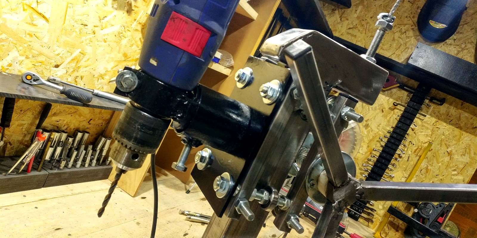

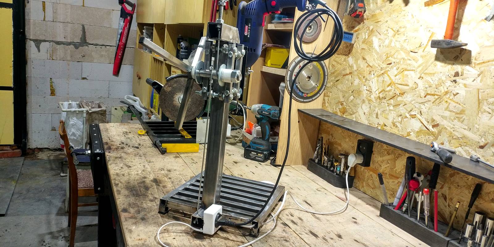

В первой части я попробовал более простую конструкцию, а теперь сделал совершенно иначе. Стойка вышла прекрасная, полностью рабочий вариант с хорошей точностью и регулировками.

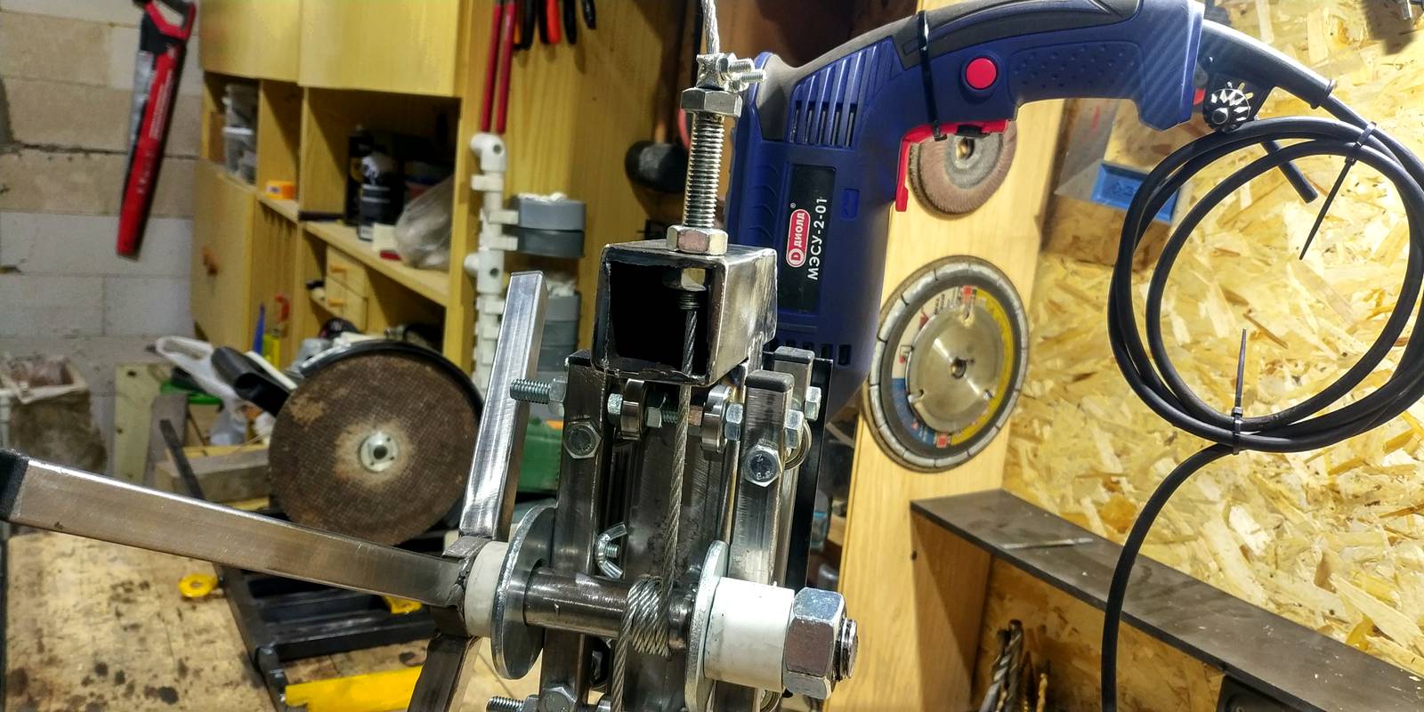

По итогу я полностью удалил старую версию вертикальной направляющей и сделал новую. Для этого взял профтрубу 4040 длиной 50см. Затем сделал каретку из профтрубы 1515 и 12 подшипников. Все собрал на болтах М8.
Затем решил удалить ручку и сделать привод на тросе 4мм. В качестве ручки опять же профтруба 15*15, а в качестве штока для троса болт М20. Для натяжения троса использовал просверленный болт М10.
Имеется возможность регулировки дрели по двум плоскостям для достижения 90 градусов.
Высота сверления на данной стойке 30 см ровно. Тиски для стойки я пока не делал, они будут в следующем видео.

Вот и завершился мой проект по созданию сверлильной стойки! Последним этапом было создание слесарных тисков для сверлильного станка.
