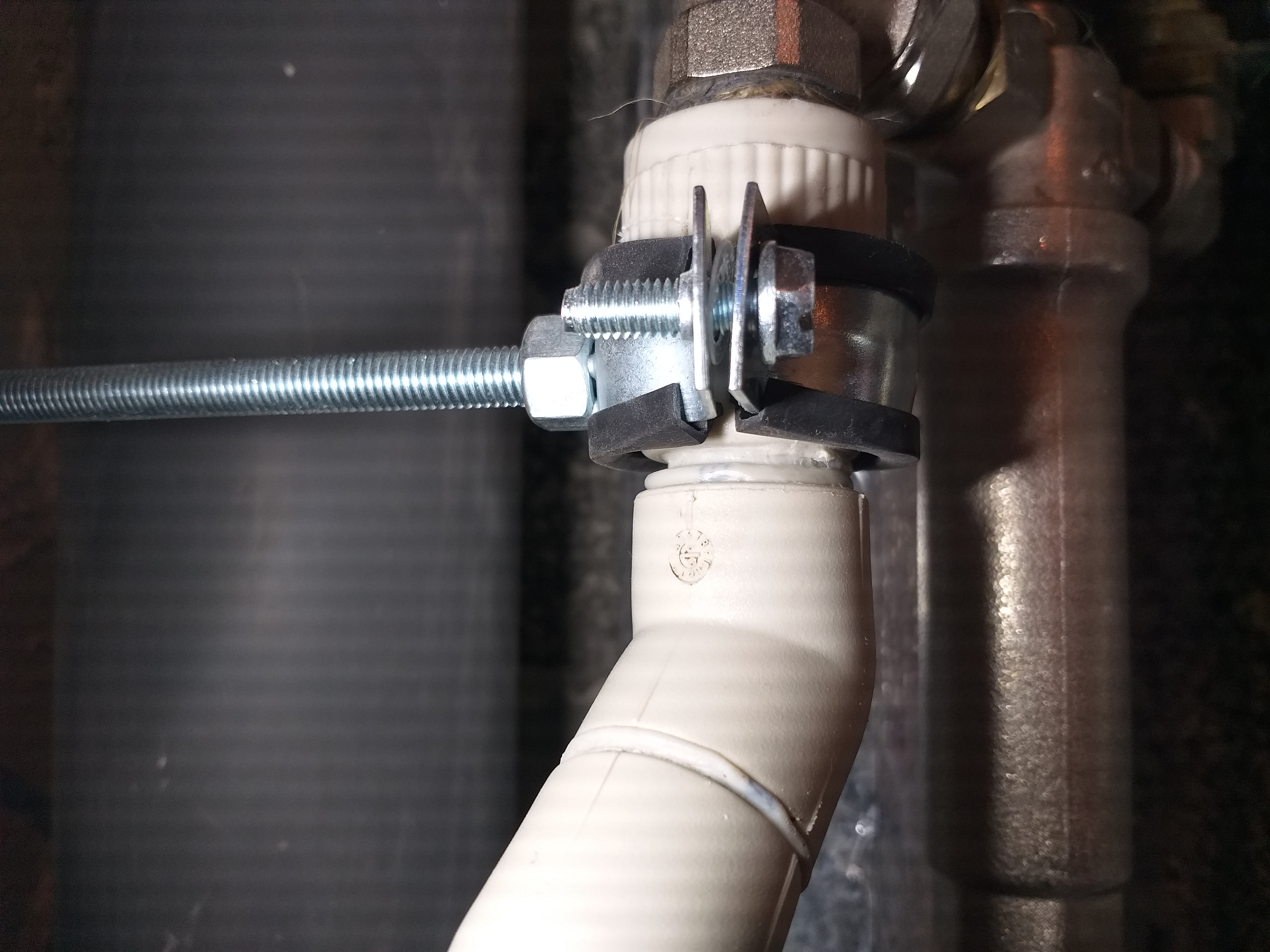

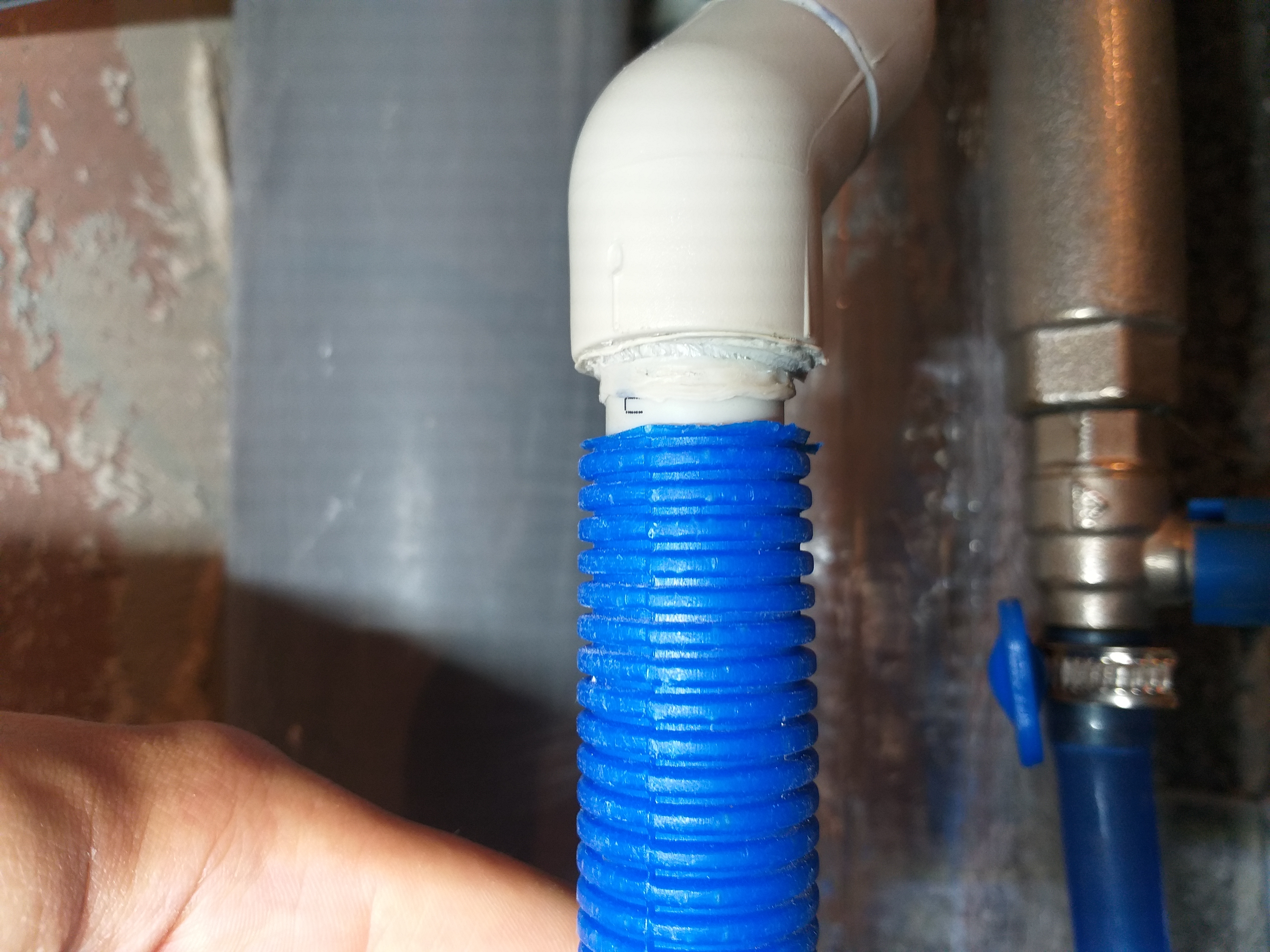

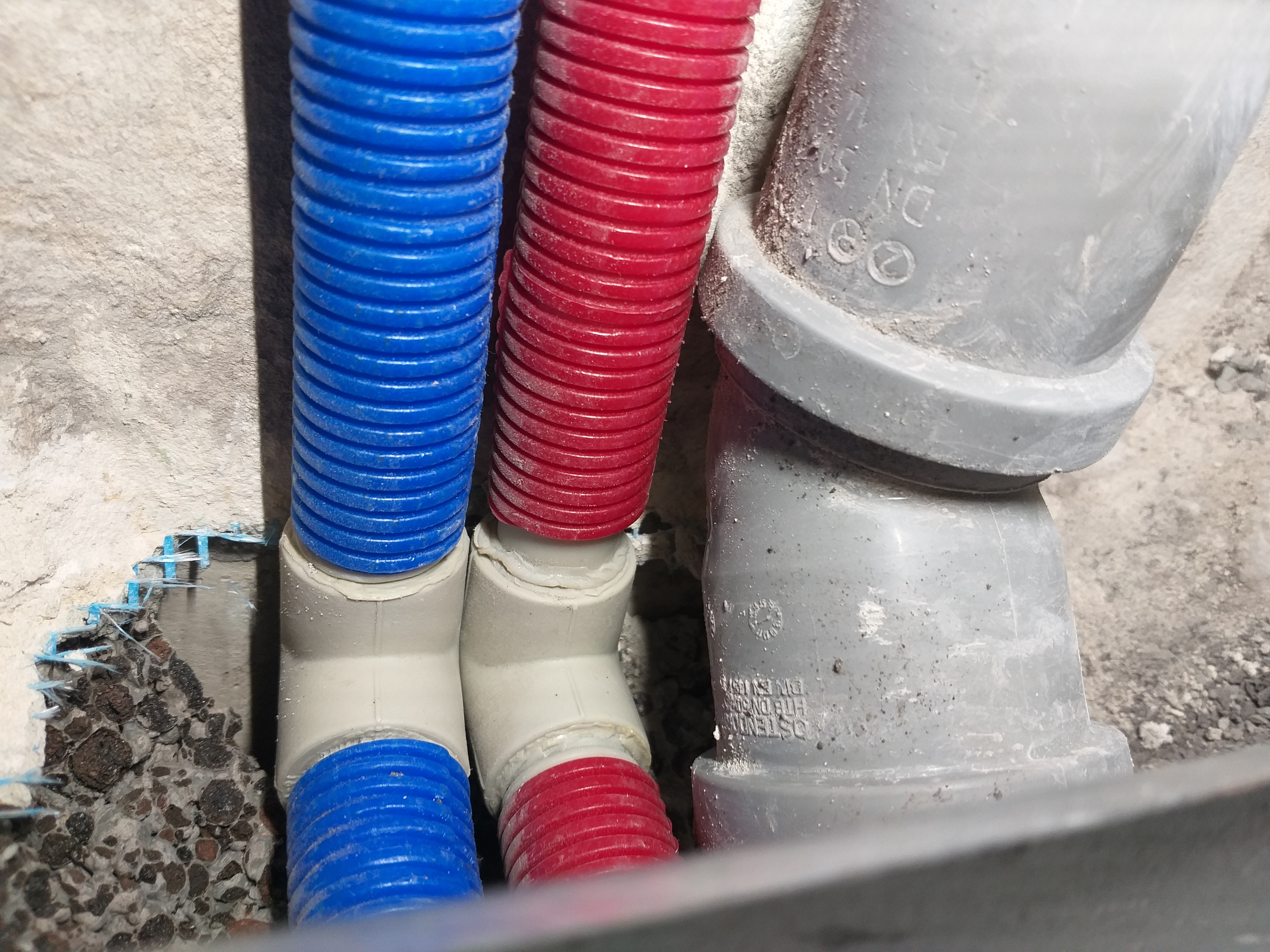

Подскажите, пожалуйста, насколько некачественно выполнена пайка и чем это может быть чревато?

e.ka написал: насколько некачественно
бывает и хуже намного
e.ka написал: чем это может быть чревато?
ничем, полипропилен сильно дуракоустойчив

e.ka написал: и чем это может быть чревато?
куриной жопкой внутри трубы и потерями давления.
e.ka написал: , насколько некачественно выполнена пайка
купите ЮСБ бороскоп и загляните внутрь трубы.
fhntv написал: ничем, полипропилен сильно дуракоустойчив
как раз ровно наоборот

BV написал: куриной жопкой
на фото простой жопорук а не перегрев
BV написал: как раз ровно наоборот
ровно наоборот - даже недогретый недовтык как на одном из фот - держит монументально

На фото - перегрели - засадили, потом вытянули обратно. Держать-то будет, но вот будет ли идти вода? После опыта нн-ых лет приемки работ - НИКАКОГО ПП, если я выбираю технологию трубопроводов! Пусть Пекс дороже, но все равно - нахрен ПП. Последней каплей было, когда трубу запаяли так, что даже воздух не проходил, монтажники с опытом лет так побольше 10... Ну не принимать же каждую водорозетку с водосчетчиком и секундомером по расходу воды... А если их под 30шт?

Большое спасибо за ответы. Новая бригада строителей, среди которых есть сантехник, не видят в этом особой проблемы и завтра планируют зашивать стену. На форуме я уже нашла информацию, что в местах перегрева труба может лопнуть... и я больше боюсь затопить 13 этажей подо мной, чем слабого напора воды

Расскажите, когда вода в водопроводе закончится вода забившимся в заужение камешком и придётся вскрывать всё переделывать по новой.

BV написал: засадили, потом вытянули обратно
что-типа этого
BV написал: Держать-то будет
первое время, потом-всякое может быть-примеров тьма
