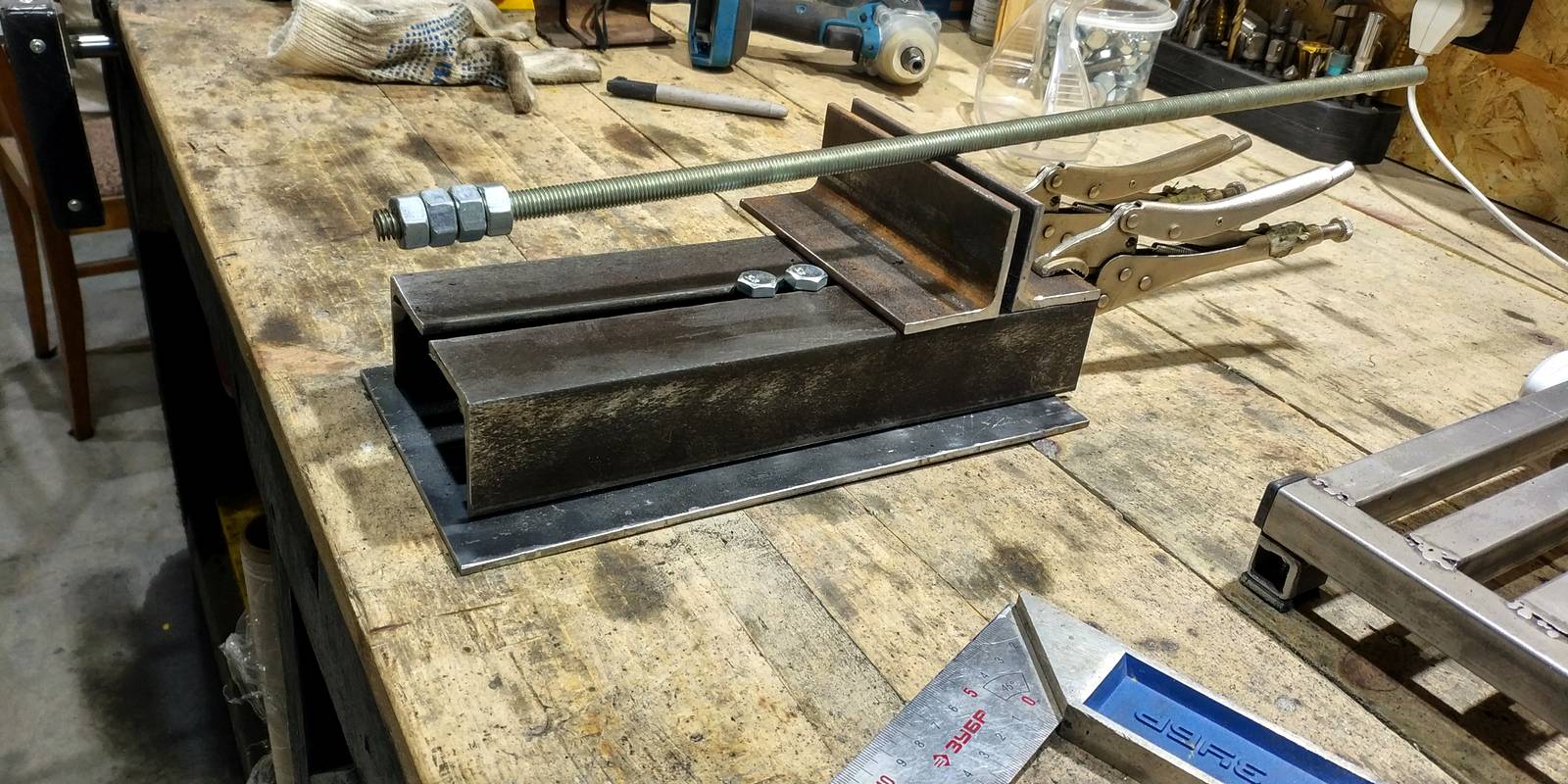

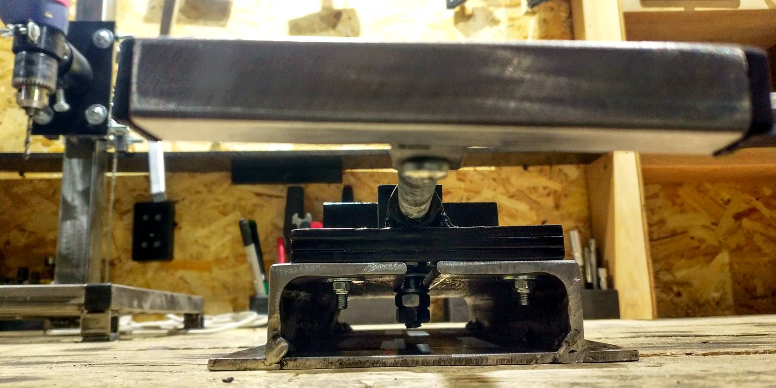

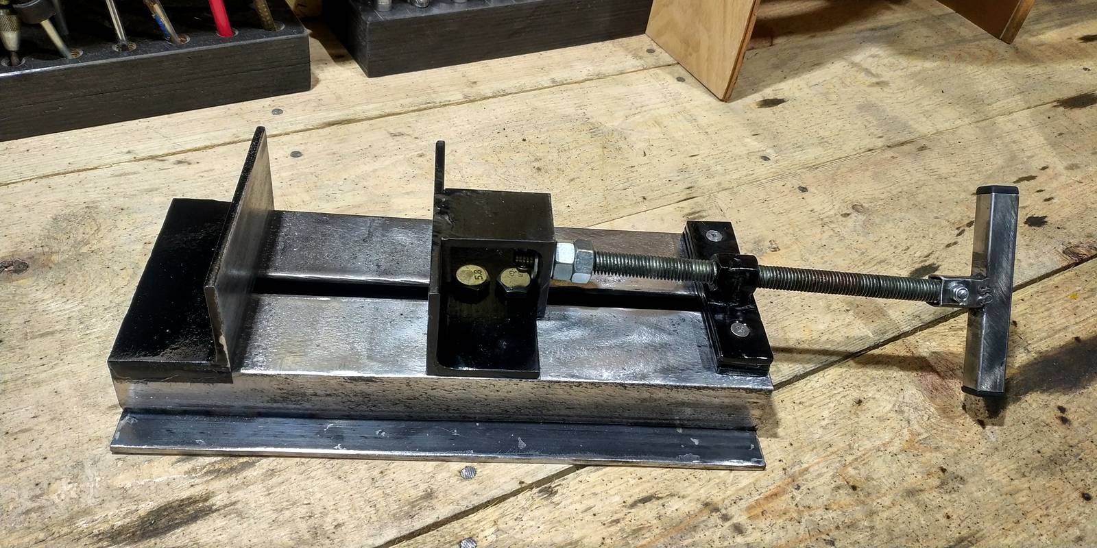

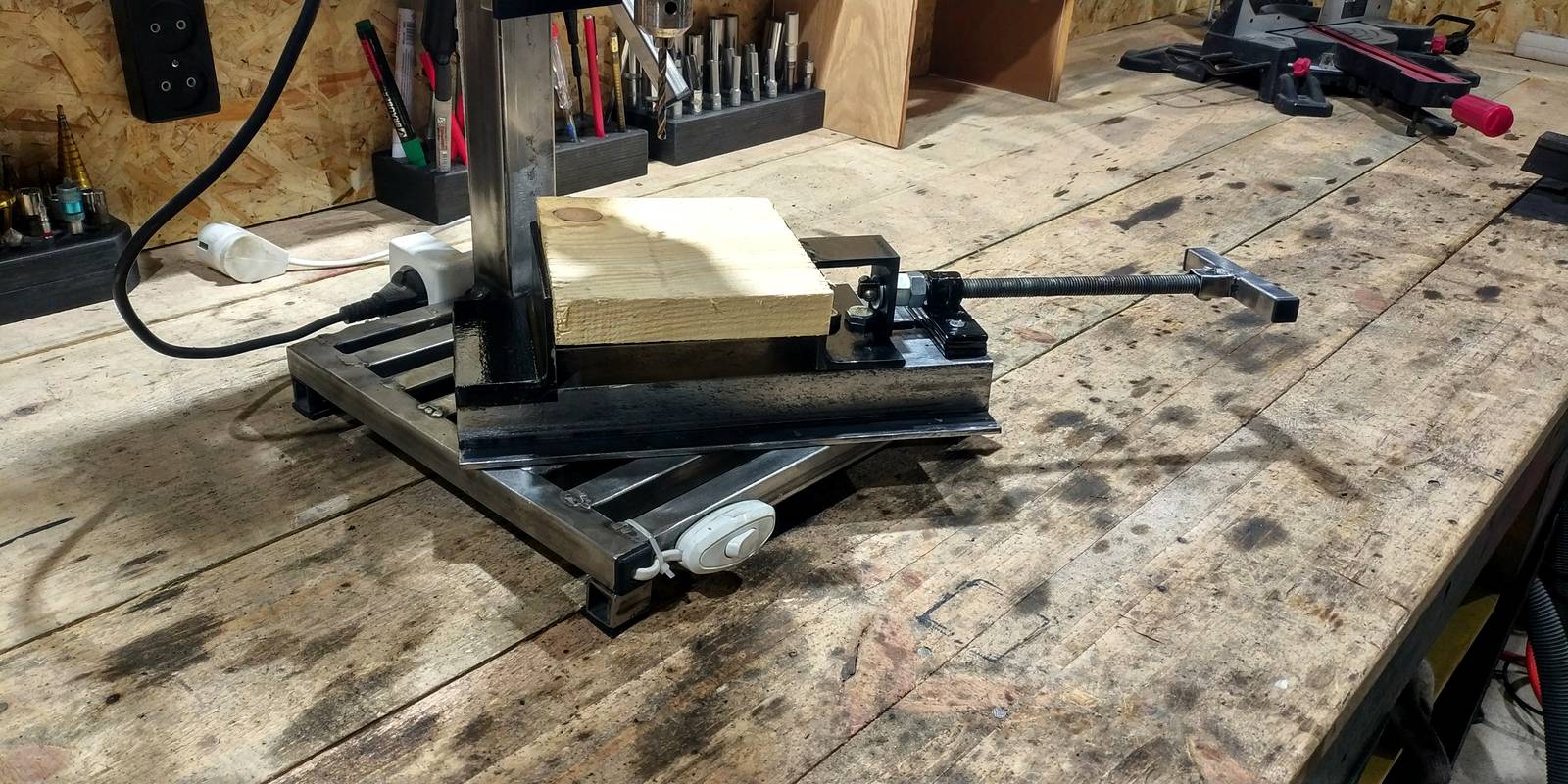

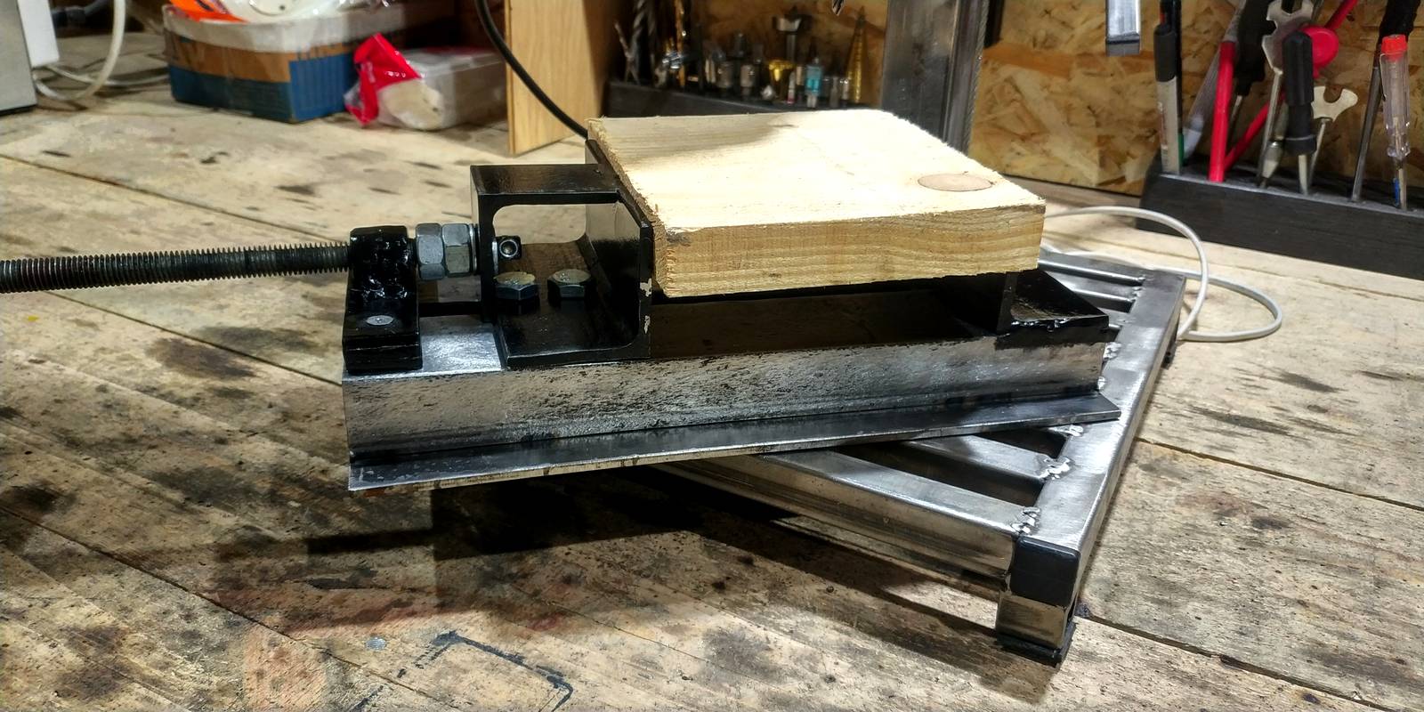

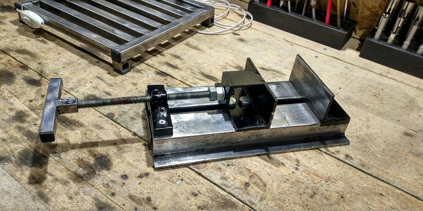

Вот и завершился мой проект по созданию сверлильной стойки! Последним этапом было создание слесарных тисков для сверлильного станка. Реализовал довольно быстро, т.к. конструкция известная и простая.
Использовал уголок 5050 с толщиной стенки 5мм и лист металла 3015см толщиной 4мм в качестве основания. Кусок швеллера намеренно не стал использовать, дабы не сверлить в середине отверстие для хода губки.
Поджимает губку шпилька М12. В качестве рукояти профтруба 15*15. Тиски отполированы и частично покрашены.
