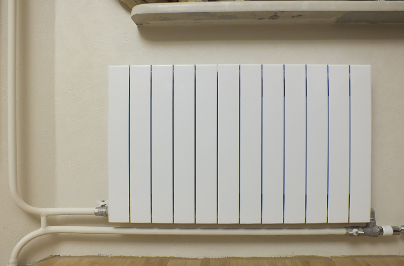

Господа, что скажете насчет такого варианта? Выглядит вроде достойно.
Ну либо правильное диагональное подключение, но выполнено также такими трубами без сварки

vsfomin написал: Господа, что скажете насчет такого варианта? Выглядит вроде достойно.
vsfomin, должно работать. Боковое равнозначно диагональному, делать что удобнее. Материал выбран тоже хороший.

vsfomin написал: Господа, что скажете насчет такого варианта? Выглядит вроде достойно. Ну либо правильное диагональное подключение, но выполнено также такими трубами без сварки
обв варианта колхоз, хоть и не лютый, правильный вариант выглядит так:
