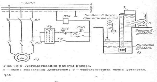

Азат Д написал: А автомат не заменяет тепловое реле?
Специальный - для двигателей ссылка, либо надо букву подбирать.
Азат Д написал: есть насос включается удаленной кнопкой, туда можно включить временное реле
Канешно... Примерная схема подключения насоса

Азат Д написал: то для вас должно быть плевой задачей подключить реле времени к контактору и управлять этой водокачкой не вдаваясь в подробности, что у нее внутри
Плёвое когда есть документация, на оборудование или понимание как это собрано. Иначе
BV написал: ... спалить движок рано или поздно
Азат Д. На абстрактный вопрос можно - Вам уже ответили и предупредили о последствиях. С Вас внятное тех задание. Что за оборудование, состав оборудования и внятно ответить на вопрос на кой насос включать по времени.
Какой ? Если вы подключали производственный цех в котором есть асинхронники , то должны знать эти автоматы, специально для движков сконструированные. Вот они не только заменяют теплухи, ТР всего лишь один из элементов этого комбайна .

megrad написал: Азат Д написал: есть насос включается удаленной кнопкой, туда можно включить временное реле
Канешно...
Если контакты реле параллельно кнопке - то включить то включите, а как выключать будете? :)

BV написал: выключать будете
Я ж писал поставить реверс. На схеме есть ручное управление, но зачем включать двиг принудительно минуя контактор мне не понятно. Я бы понял если бы у двигателя стоял пакетник безопасности. Привёл первое попавшееся :confused: пусть думает. Без внятного ТЗ всё рано ни чего не сделает либо спалит движок.
