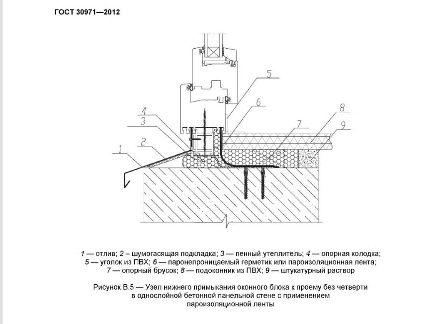

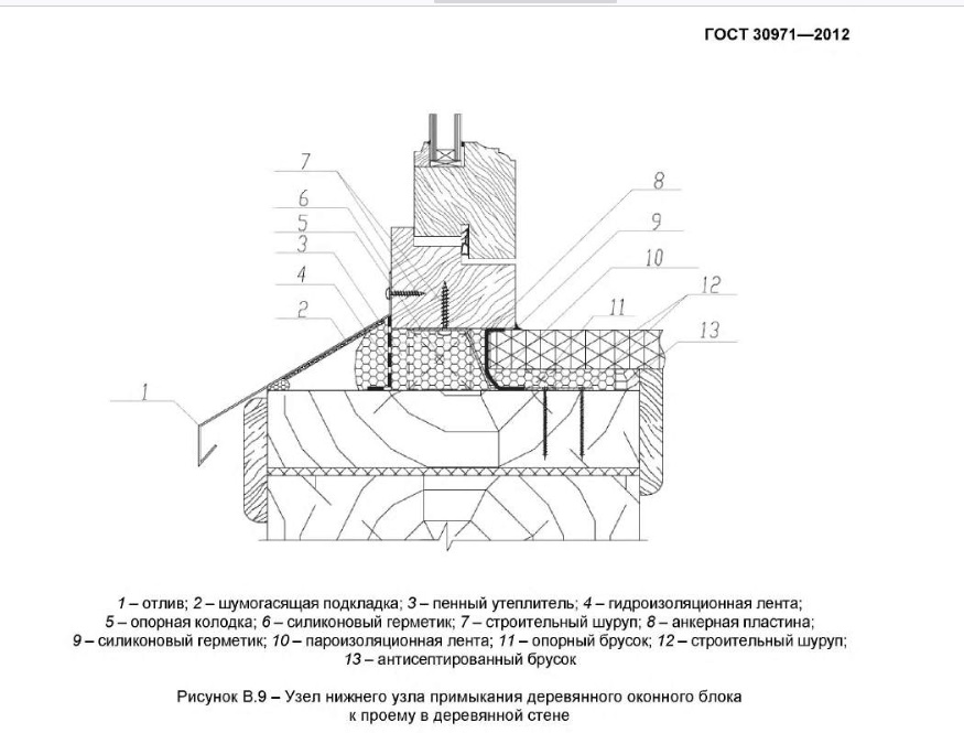

Yustas16 написал: Дополню.
Смотрим нормативный документ:
ГОСТ 30971-2012
МЕЖГОСУДАРСТВЕННЫЙ СТАНДАРТ
ШВЫ МОНТАЖНЫЕ УЗЛОВ ПРИМЫКАНИЯ ОКОННЫХ БЛОКОВ К СТЕНОВЫМ ПРОЕМАМ Общие технические условия
ОРИГИНАЛ
Что бы долго не искать, страницы 24, 29 соответственно. Или Приложение В Примеры конструктивных решений узлов примыкания оконных блоков к стеновым проемам
Пусть неуважаемый нами
Покажет где в нормативном акте "клинышки", "утеплитель" и прочая шняга, которую он втирает клиентам, что бы оплачивать номер в отеле...
Так же скинул ему в личку номер телефона, посмотрим как у него со временем пообщаться )))
Yustas16, Кривые весёлые картинки от очередного бракодела :D

nadegniy, Вообще то это ГОСТ который принят в Российской Федерации.

Yustas16, Диванный воин это вы. Я вам покажу кучу глупых картинок из серьёзных документов по которым нельзя производить работы. Ничего от этих картинок не изменится, ведь их нельзя использовать на реальных объектах.
