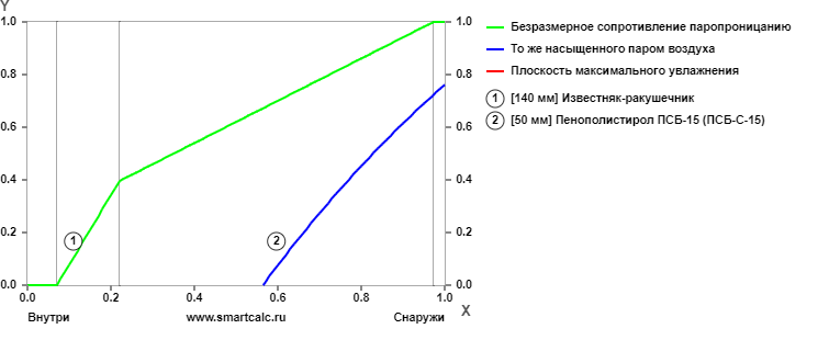

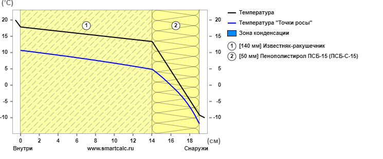

BV, да? Просто я уже видел самострои с черной плесенью в углах. А 14 см. ракушечника и 5 см. пенопласта выглядят как-то неубедительно, даже для их климата.
Сообщений: 139414
31.12.2021 в 02:34:27
FastOn Electric написал: А 14 см. ракушечника и 5 см. пенопласта
этого достаточно для соблюдения минимальных гигиенических требований по САНПИН даже в климатических условиях Москвы.
FastOn Electric написал: Просто я уже видел самострои с черной плесенью в углах.
Я много чего видел, например, настоящие грибы с шляпками, растущие из стены в подьезде пятиэтажки города Москвы, и что?
А вот Просто - не надо, надо конкретно, с указанием материала слоев ограждающих конструкций и региона. Например вот так https://www.smartcalc.ru/thermocalc?&gp=660&rt=0&ct=0&os=0&ti=20&to=-10&hi=55&ho=85&ld0=1400&le0=1&lt0=0&mm0=604&ld1=500&le1=1&lt1=0&mm1=591
Вкладка "Тепловая защита"
И далее смотреть вкладку Влагонакопление, на которой четко видно что там до конденсации примерно также далеко как Вам пешком до города Парижа :)
и об этом написано черным по белому дважды:
Защита от переувлажнения конструкции В ограждающей конструкции нет условий для образования конденсата.
Защита от переувлажнения конструкции: Rп(в) > Rп.тр(1), Rп(в) > Rп.тр(2) Слой ограждающей конструкции удовлетворяет нормам по защите от переувлажнения.
FastOn Electric написал: BV, да?
. FastOn Electric, Да, трындеть без знаний - не надо
PS Бонусом для Московской области, где также никаких проблем не будет https://www.smartcalc.ru/thermocalc?&gp=210&rt=0&ct=0&os=0&ti=20&to=-10&hi=55&ho=85&ld0=1400&le0=1&lt0=0&mm0=604&ld1=500&le1=1&lt1=0&mm1=591
И даже в холодную пятидневку, при минус 26 за бортом, и даже при 24 внутри.... https://www.smartcalc.ru/thermocalc?&gp=210&rt=0&ct=0&os=0&ti=24&to=-26&hi=55&ho=85&ld0=1400&le0=1&lt0=0&mm0=604&ld1=500&le1=1&lt1=0&mm1=591
