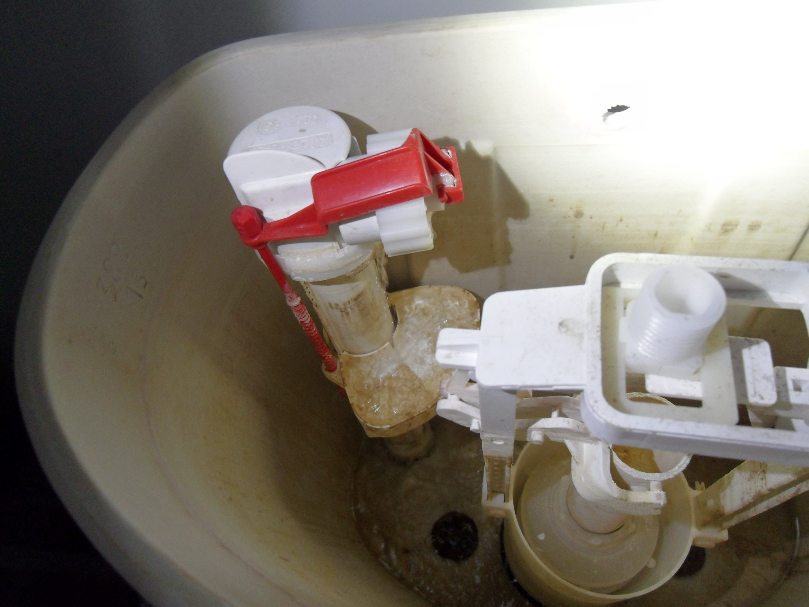

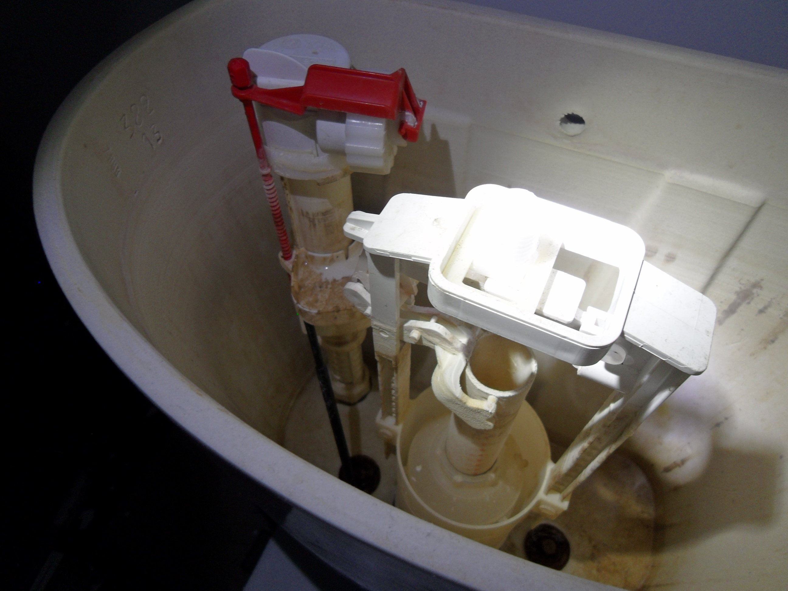

Буду благодарен за совет от профи Унитаз (бачок) перестал наполняться водой, вода постоянно стекает в трубу. Насколько понимаю (не специалист ни разу) поплавок не подымается вверх. Прикладываю фото. Где может быть проблема и что сделать? Заранее спасибо

Грязью забито на входе клапана

Alex005 написал: Насколько понимаю (не специалист ни разу) поплавок не подымается вверх.
Вы не перепутали ? Судя по первому фото - поплавок не опускается вниз, т.к. трется о стенку бачка, поэтому не открывается запорная игла клапана для подачи воды в бачок.

Снимайте узел подачи воды и, прежде всего, разберите и почистите его. Если под рукой есть, то подмажьте трущиеся части силиконовой смазкой.
