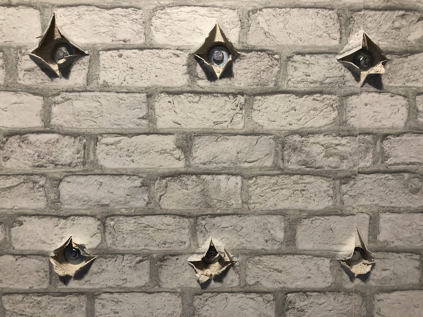

В итоге, просверлил в стене (толщина 85мм) сквозные отверстия, и закрепил кронштейн на болты М8х90 с шайбами М10 (внешним диаметром 30мм) заглубленными в гипс.
Ещё раз, всем спасибо за советы!
