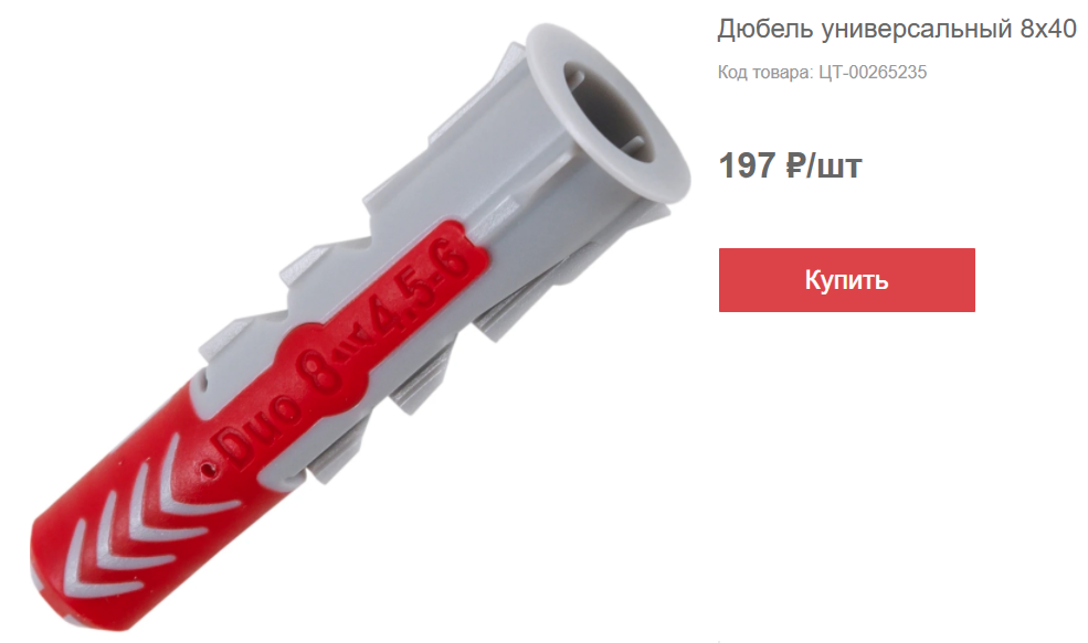

Всем спасибо за ответы. Решил всё-таки вешать на дюбели, без сквозного сверления стены, но со сверлением под углом, крайние дюбели под углом во внешнюю сторону (левые под углом влево, правые - вправо), средние под углом вниз. Осталось выбрать дюбели. Какие лучше использовать? Склоняюсь к вариантам 2 или 5. Вот что есть в наличии в магазине рядом (металлические не рассматривал, т.е. мне кажется, что для гипса они не подойдут):
1.
2.
3.
4.
5.
6.
7.
strider1978
strider1978
Регистрация: 16.01.2016
Сообщений: 10361
31.12.2021 в 13:24:31
2,5,6 в гипс не пойдут.

strider1978, а че... 2 и 5 можно попробовать вкрутить, если гипс - труха :) но если не вкрутить - то замуровать точно можно

Мишутк, все зависит от конструкции закрепляемого. От усилий на срез и на вырыв. Если есть консоль=рычаг, то на верхние крепления может действовать приличная нагрузка на вырыв, если плечо консоли больше плеча опоры. Гипс плох тем, что из него пластиковые дюбели выползают именно при приложении нагрузки на отрыв.
Лично я при креплении в гипс предпочитаю доработанные "аля метчик" саморезы по дереву покрупнее без всяких дюбелей, + грунтование после предзасверливания, и перед вкручиванием. Естественно - количество с учетом нагрузки - по опыту и на глаз. Если серьезные нагрузки на одну точку - замуровать "анкер" или "болт" хим анкером, или алебастром с хорошей прочностью (если найду), или ремсоставом. Гипс/алебастр Г4 - может оказаться слабоват.
