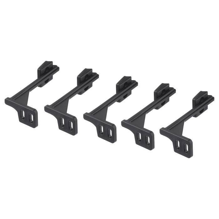

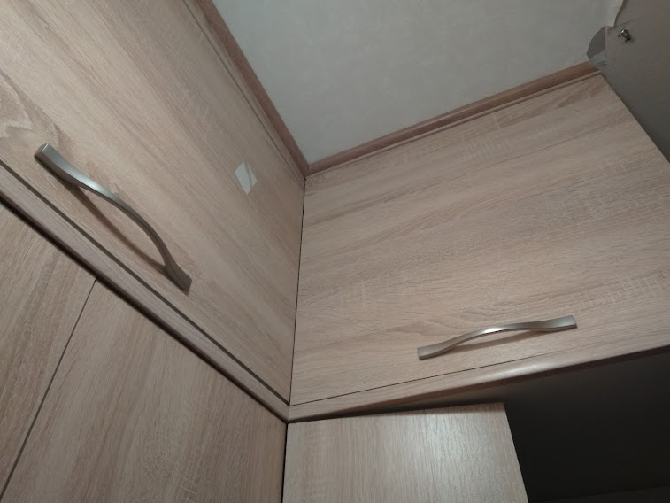

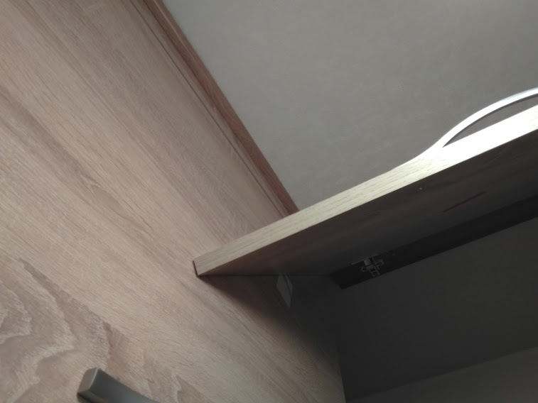

Дверцы антресолей открываются вверх. Необходимо как-то фиксировать их к потолку (боковин нет) в открытом состоянии.
Напрашивается какая-то деталь типа фиксатора полки в плацкартном вагоне, но что-то не нахожу пока ничего подходящего:
Может быть, кто-то подскажет какую деталь можно использовать в моём случае? Если не подберу ничего подходящего, придётся крючок к потолку привинчивать и вручную каждый раз одевать/снимать...

Мишутк, я же написал, боковин нет - не к чему крепить - "П"-образное пространство за дверцами. В принципе подходит икеевский ограничитель, но что-то хлипковат он...

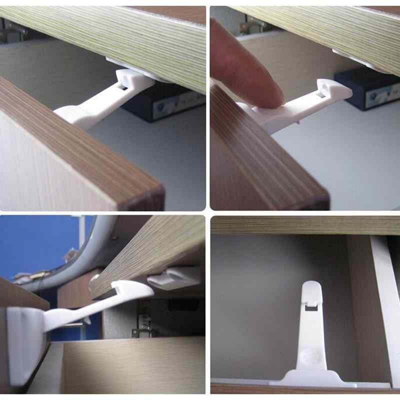

Тут вот

Видел. Там, во-первых, не продают, а во-вторых, слишком громоздкий этот фиксатор, не для ЛДСП. А те, что для выдвижных ящиков, наоборот, хлипкие:

Обыкновенный крючок, гнутый из полосы, свисающий с потолка на оси сам будет цепляться за фасад или ручку. Штанга подпорка лежащая внутри антресоли. Малая дверная защёлка плашмя к потолку. Магнит. Дверной доводчик (надо проверять) Газлифт к потолку и рычаг рядом с петлей
