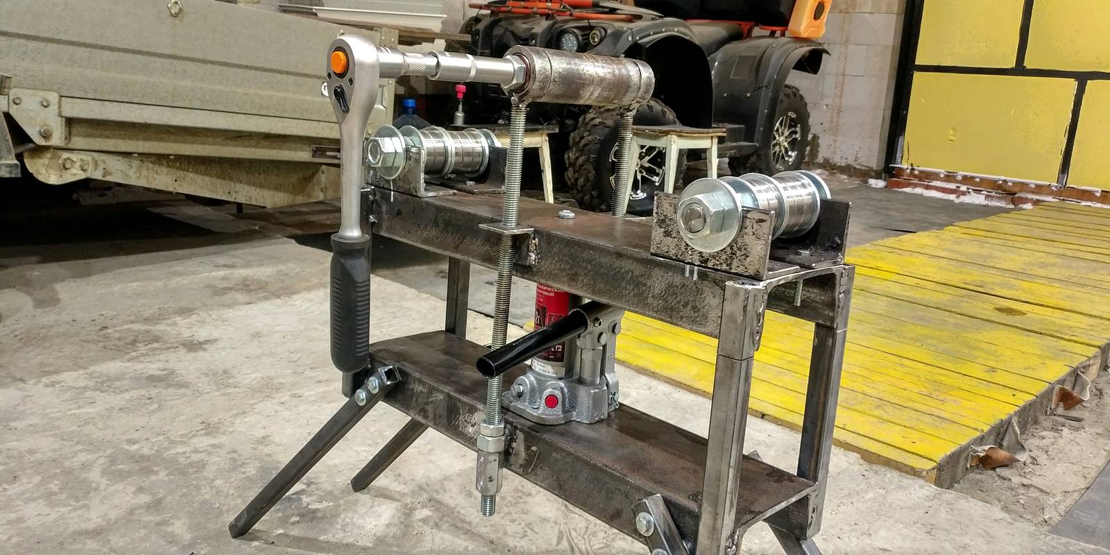

Инструмент, который я давно хотел себе. Причем не купить, а именно сделать самому! В этой серии будет только устройство станка.
Небольшой тестовый прокат я на нем сделал, но есть моменты которые еще нужно доделать и они будут уже во второй части. А также полноценное тестирование с готовым изделием. Да-да, именно определенное изделие и планируется первым делом сделать с помощью этого профелегиба.
Кроме этого, расскажу про пару нюансов, которые не очевидны, но имеют место.

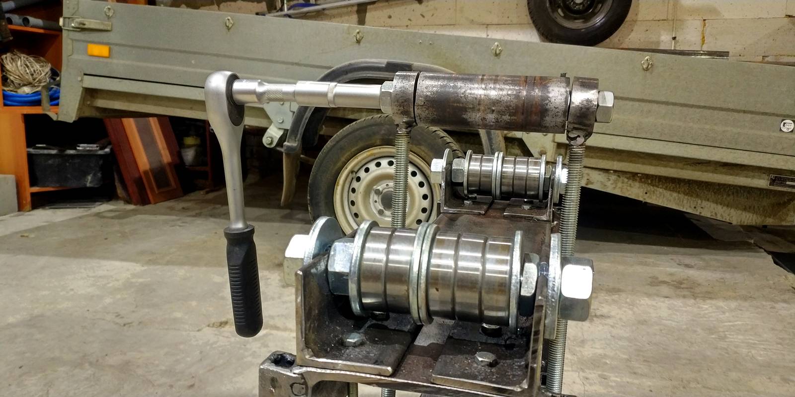

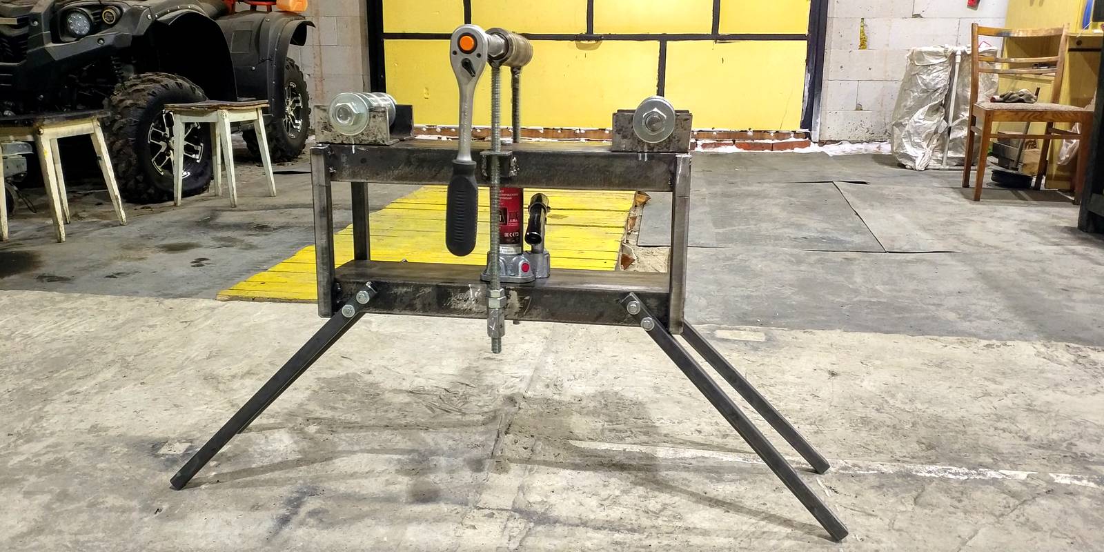

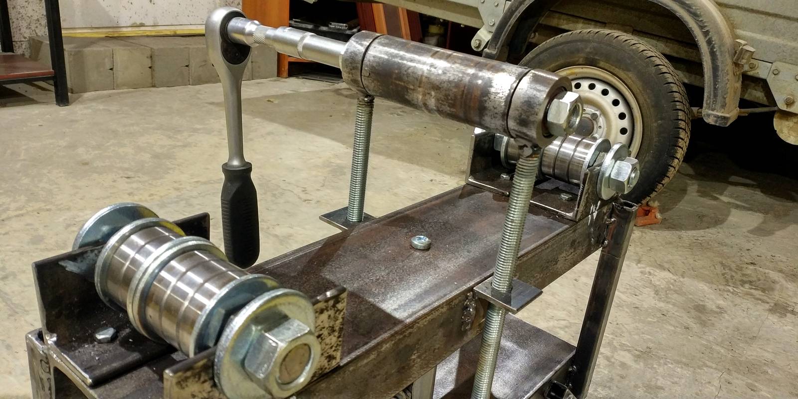

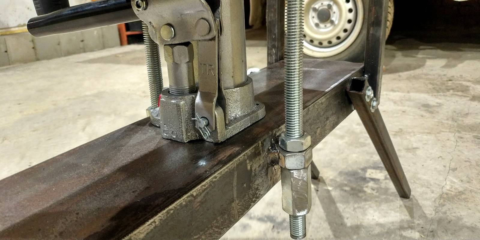

За основу был взят швеллер 12й. В качестве стоек профтруба 2020, а в качестве направляющих профтруба 1515. Заранее был приобретен где-то год назад 2х-тонный домкрат бутылочного типа.

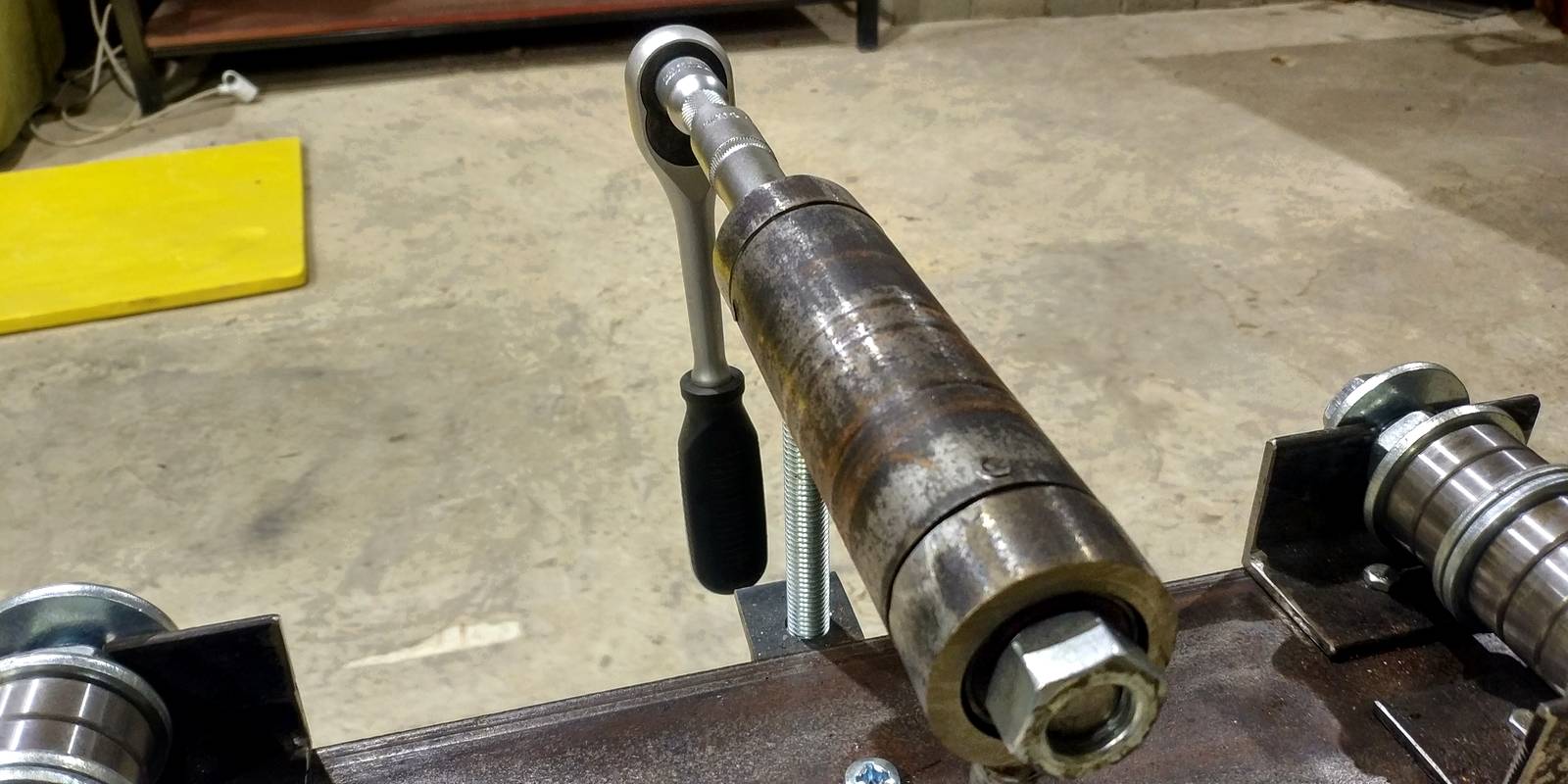

В качестве роликов (ленивцев) были использованы 306 подшипники. Приводной ролик сделан разборным из толстостенной трубы 6мм и 206 подшипников внутри. В качестве ручки для ролика пока используется ключ-трещетка на 1/2. Также можно подключить гайковерт, но им оказалось совершенно неудобно, т.к. у него высокие обороты.
Пробовал прокатать трубу 20*40 с толщиной стенки где-то 1,5 - гнет и катает, но пока нет опыта проката, его еще нужно наработать.
