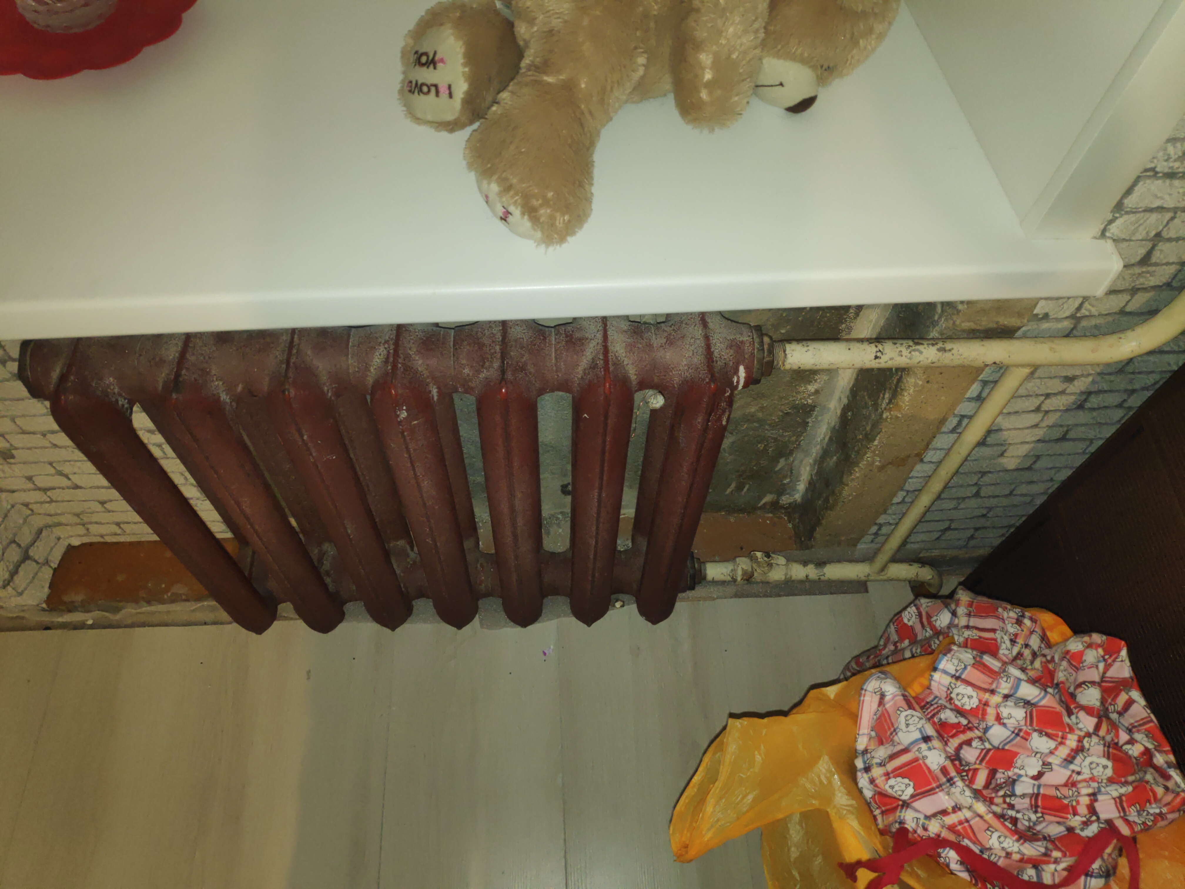

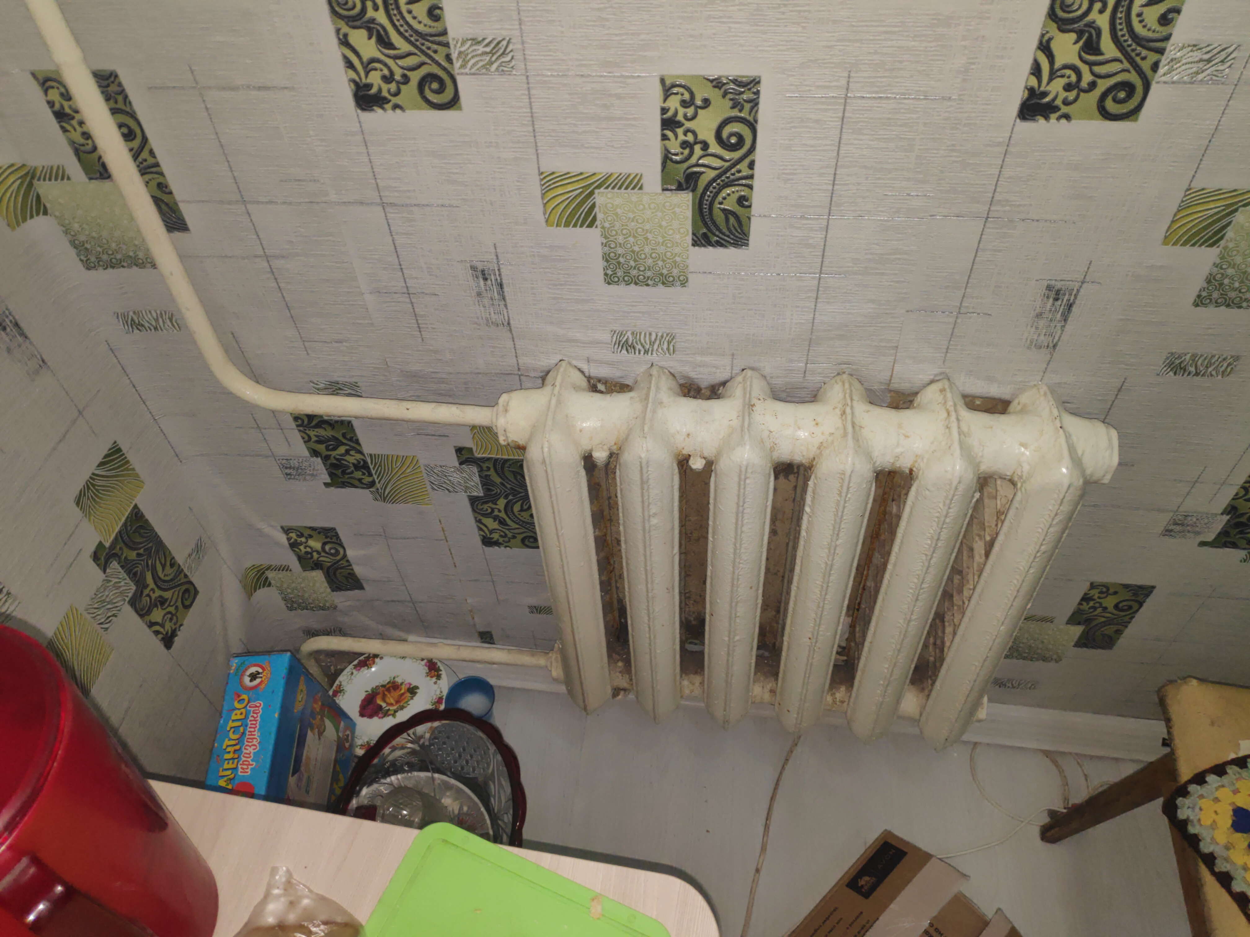

у меня такой вопрос ..делаю ремонт,5-ти этажка,однотрубка, хрущевка)
в моем подъезде вроде вроде как только я решил заменить чугун на биметалл))
все трубы по этажу кухня 1\2 без перемычки почему то, остальное 3\4..
радиаторы купил Royal Thermo Biliner 500(171 ватт на секцию) брал чуть с запасом..
зала купил 12 секции (17 квадратов) сейчас стоит 11 секции чугуна..
спальню купил тоже 12секции(16 квадратов) сейчас стоит чугун 7 секции
1)на кухне как сказали подача нижняя,тут по ходу лучше делать как из форума начитал... диагональ но по низу тянуть трубу, либо делать по схеме ИНЧА больший диаметр на выходе ..перемычку буду делать ...в любом случае,т.к вдруг что с радиатором почему ее нет ..не пойму))

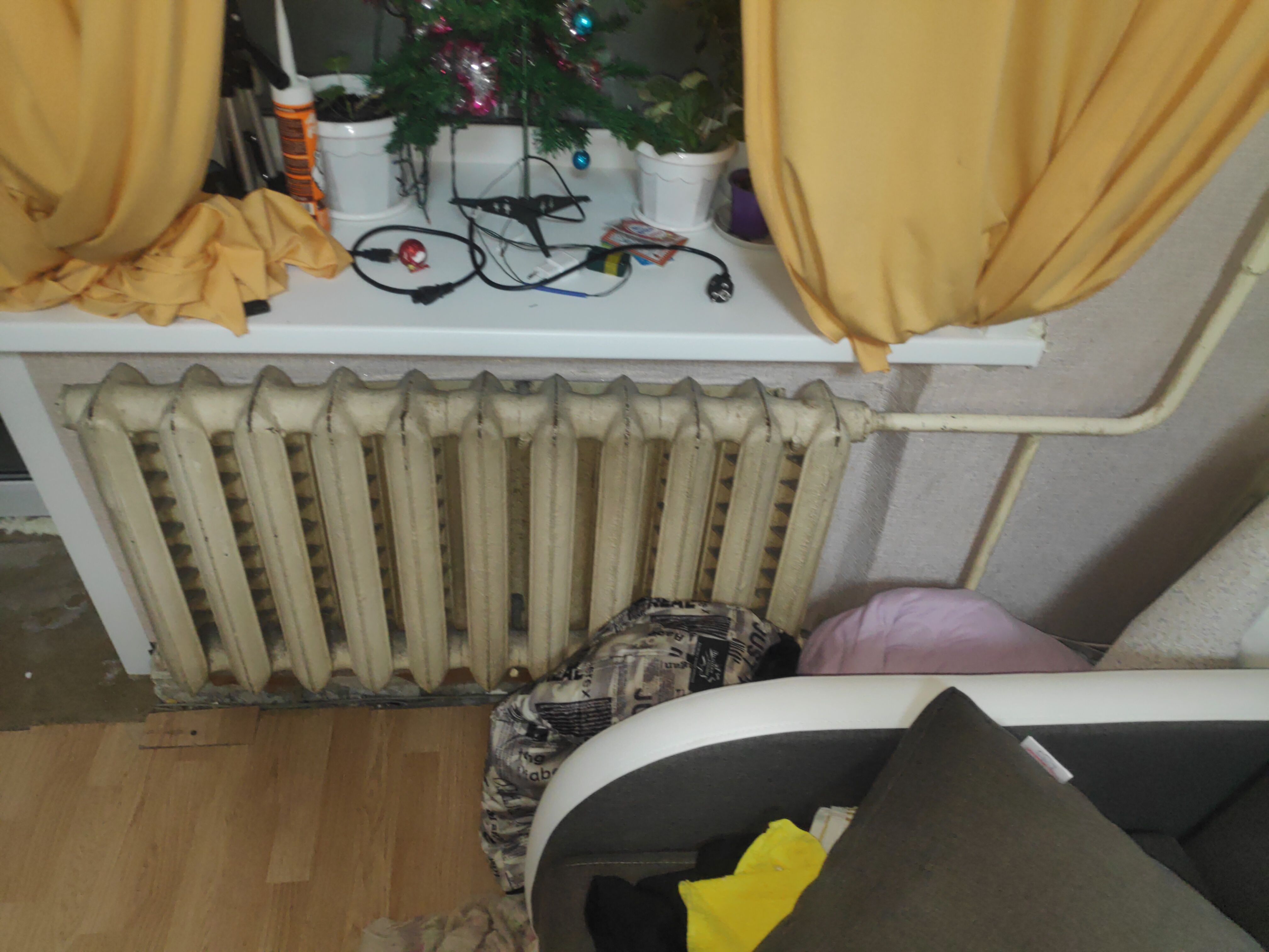

2)а вот зала, подача с верху тут, сейчас боковое подключение стоит..и не мог найти.. при таком подключении можно биметал подключать так же сбоку.. прогреет все секции??? или лучше так же диагональ сделать??
3)спальня пока не знаю какой тип подачи..но если низ, понятно то диагональ мудрить либо инча..
если верх подача, то как и с зала, так же будет... так понимаю..
и купил к ним термоголовки ,краны под головку на 3\4 взял и на кухню тоже..фирму sti,перед термоголовкой еще буду ставить кран шаровый на всякий слушай, на обратке тоже шаровый))
вот что скажите по термоголовке кто ставил как работает?? и подскажите с подключением)))
Очень много, не по квадратам надо делать выбор, а по теплопотерям. К тому же, на кухне очень много дополнительных источников-холодильник, плита, духовка, микроволновка, чайник, и прочие-все они выделяют тепло.

sharja написал:
на "ноль" умножайте эти сказали ... определяйте подачу собственноручно-для получения достоверного результата
sharja написал:
Наверное, речь про "обратную диагональ". Не нужна она, лучше при нижней подаче подключать по схеме "низ/низ". Тем более, что избыточное количество секций в наличии.

Потому, что там есть сумма факторов:
1) стоят чугунные радиаторы (с большими проходными сечениями внутри)
2) нет запорной арматуры
1\2 и 3\4-это резьбы, стальные трубы по Ду обозначаются-Ду12 и Ду20, в этом случае. Т.е. на трубе Ду15 нарезается наружная резьба 1\2", а на трубе Ду15-нарезается наружная резьба 3\4".
ну да про нее,а думал в начале сделать диагональ .т.к термоголовка будет как раз вверху в бок смотреть..при низ низ неудобно переключать ее

sharja написал:
не будет-без дополнительных "танцев с бубном"-не бывает термоклапанов с осевым управлением для однотрубки. Остается выбор-либо прямой клапан вверху (на вертикальном участке трубы) и после него поворот в горизонт, либо угловой клапан внизу-и никаких нагромождений вверху. С эстетической точки зрения-тут и обсуждать нечего

sharja написал:
получается при верхней подаче, радиатор запитываю так же боковым и все будет работать...без всяких там замудрений...и схем инча))?
Работать будет... правильнее сказать-расширение стояка (выше и ниже верхнего отвода) ничего не даст, кроме ненужных телодвижений и затрат. Даст смещённый байпас (как сейчас), но это не требуется.
