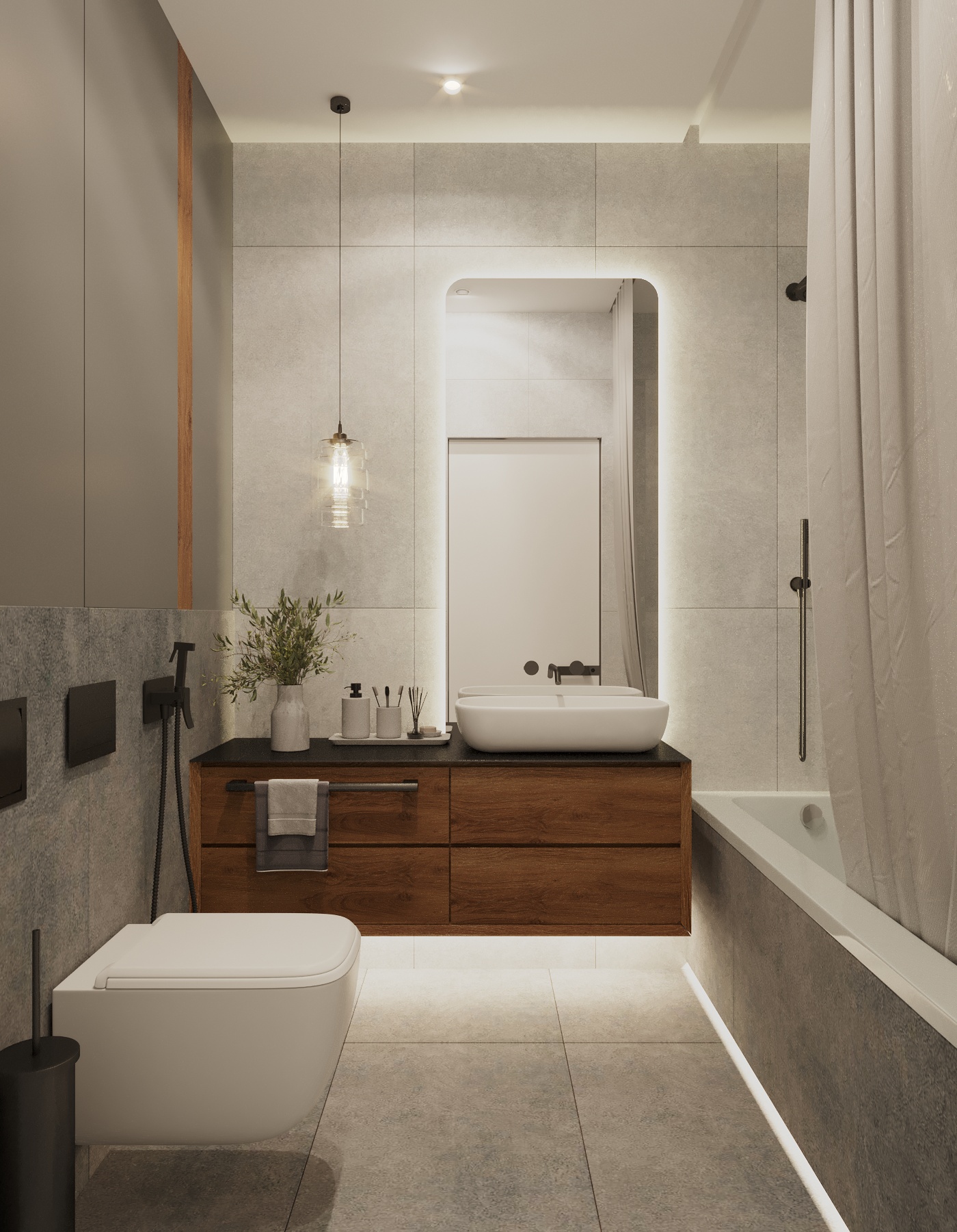

Stan_!, обычная занавеска, *безопасная", защищает. А у вас стекло будет?

master.msk написал: бычная занавеска, *безопасная", защищает. А у вас стекло будет?
Нет, занавеска. В потолке карниз, и однотонная занавеска типа как раньше в икее продавалсь. Но чтобы она между тумбой и ванной заходила - оставляю промежуток сантиметров 15.
Поэтому и не могу понять. Если она не может войти между тумбой и ванной, то как она закрывается до стены?

На неделе делали экран под ванной. Напомню, что на всю длину экрана должна быть сделана ниша для ног и подсветки.
Такая конфигурация создает две проблемы, которые мы обдумывали с мастером:
  • Как сделать такой экран и его каркас прочным, поскольку кажется, что большая часть экрана висит в воздухе
  • Как сделать ревизионный люк, учитывая, что там тяжелый керамогранит, и вешать его на магнитах - боимся.
Первое - решили, что поставим экран на косые подпорки. То есть, на глубину ниши на пол приклеили на жидкие гвозди на правляющий профиль. Второй - подвели к край ванны (с учетом, естественно, толщины плитки). И между направляющиеи под углом поставили 4 косых подпорки. Таким образом - верхняя направляющая (край ванны), связана с полом жесткой связью.
Все остальные профили, чтобы уже собрать нишу, крепятся к этим косым подпоркам.
С точки зрения люка, быстро поняли, что делать на магнитах нельзя - тяжело. Отвалится - разобьется, да еще и пол разобьет. Поэтому нужно покупать люк. Но там же тесно, тумба будет подходить. Поэтому станадртный люк - не подходит. Нашел у Практики люк модели Контур, со съемной дверцей. Купил, через 3 часа уже привезли :)
На фото видно, что когда будет надо - крышка отщелкивается, приоткрывается, и просто снимается с двух конических стопоров снизу. Что важно - что приоткрыть ее можно всего на 2-3 сантиметра и этого достаточно, чтобы ее снять.

Stan_!, есть, давно известный всем плиточникам, люк гиппократ-п, из хаммер-люков. Ниша под ноги съела удобный доступ к сифону, желательно было бы пониже люк. Не обязательно было нишу делать на всю длину ванны.
Stan_!
Stan_!
Регистрация: 11.02.2021
София
Сообщений: 489
23.12.2023 в 14:17:33
master.msk написал: давно известный всем плиточникам, люк гиппократ-п, из хаммер-люков
Я уже как-то подсел на Практику. Пусть будет везде Практика. :)
master.msk написал: Не обязательно было нишу делать на всю длину ванны
Это вопрос эстетики. Для меня частичная ниша - это из серии "советский эконом". Это только мое мнение, но если где-то я такое увижу, то точно квартиру буду воспринимать, как невысокого статуса.
По поводу доступа к сифону - да, он стал хуже. Но я видел такие конфигурации в Интернете, и видел, что с матюгами, но поменять можно.
Еще из интересного, что можно было бы люк поставить 50x40, чтобы плитка была на люке во всю высоту ванны. Но опять же, эсетически примыкание ванны и плитки должно быть одинаково, то есть под затирку. Поэтому люк взяли меньше, высотой 30 см, и в верхней части будет 10-см полоса плитки.
То есть вся конфигурация экрана в большей степени определяется эстетикой (так, как я ее понимаю и принимаю для себя лично).
