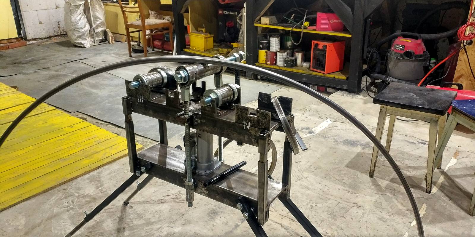

!#[https://www.youtube.com/watch?v=wI4l4BMQOms] Инструмент, который я давно хотел себе. Причем не купить, а именно сделать самому! В этой серии будет доводка станка, некоторые переделки, ну и себестоимость изделия.
В прошлом видео я вроде бы остановился в плане конструктива, но при тестировании все прояснилось и понадобились кое-какие доработки.

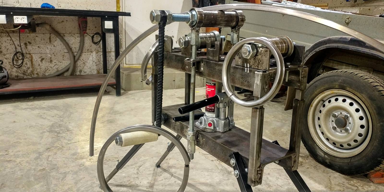

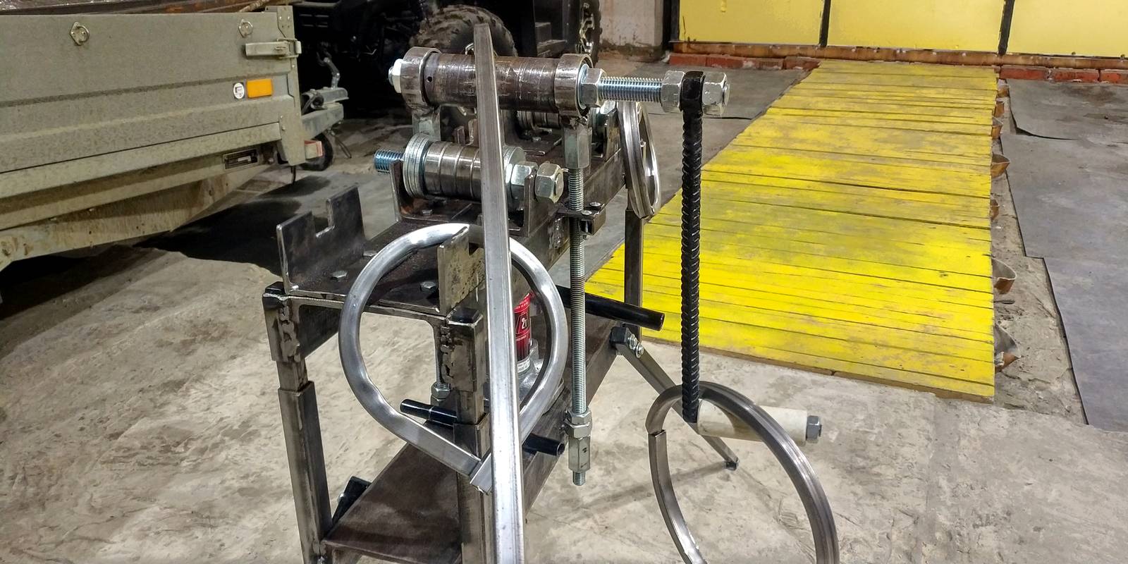

Сделал тестовые прокаты. Сначала вообще пережал заготовку. Затем начало получаться лучше, т.к. для круга лучше сразу малый радиус брать, а для дуги – ролики поставить по краям.
Согнул дугу и круги. Причем дуга пойдет сразу в навес, нормально получилась. Также подсчитал калькуляцию по себестоимости изделия. Из чего она складывается можете посмотреть в видео.
Себестоимость я оценил в районе 2800-3000 рублей, т.к. часть материала была куплена ранее для других задач.
