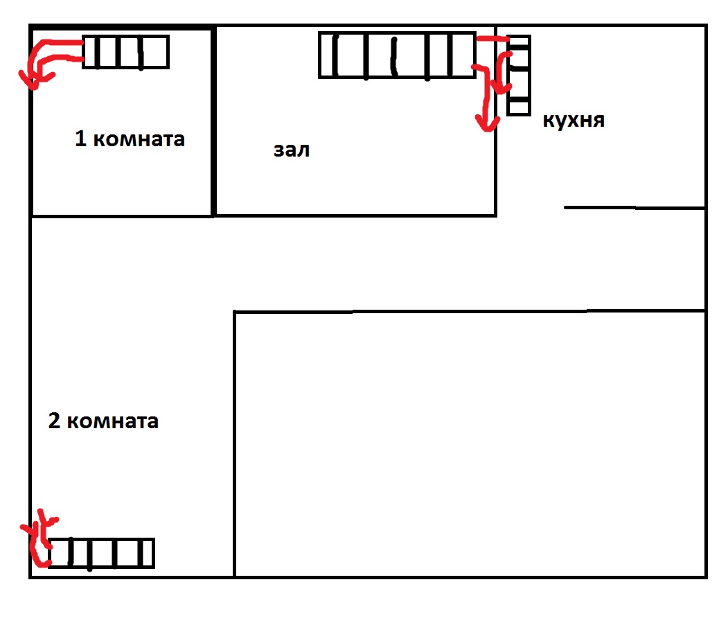

Aтос написал: Это что подача 27 обратка 32 или это разброс по комнатам, как это понимать Малый перепад температур между подачей и отбраткой в двухтрубке, свидетельствует о хорошей циркуляции. Собственно рисунка от вас так и не увидели.
27 градусов это температура батареи в зале, где человек вынес радиаторы отопления на балкон 2 шт на 6 этаже. В остальных комнатах у меня температура батарей выше и составляет 32 градуса. Как устроена система разводки труб отопления у соседей я не знаю. Температура между подачей и обраткой разница максимум в 1 градус. Причину устранять не кто не хочет, вот и приходится мудрить...
Если заузил пластиком стояк на 6 этаже, если в подвале прикрыть кран обратки на стояке, должно создастся больше давления на подаче и может до меня дойти тепло ?

Ну человек выше написал что прикрыть краны, там других кранов кроме как на подаче и обратке нету. Что куда и как работает почему-то должен понимать я , а не те кто за это деньги получает. Толку от УК нету, сегодня ходил к адвокату, будем подавать в суд, а весной буду устанавливать циркуляционный насос с возможностью регулирования, если ответчик не исправит. Будем в месте мерзнуть значит. Исправит через байпас насос проста будет стоять, другого выхода не вижу.
Система скорее всего однотрубная. Потому что с обратка батареи с зала идет на кухню.

Douglas написал: Система скорее всего однотрубная. Потому что с обратка батареи с зала идет на кухню.
Давайте фото или эскиз. А то "скорее" может оказаться и не так...

У меня в квартире так подключено. с низу приходит 2 трубы одна подача, вторая обратка. В зале подача в кухни обратка.

Douglas написал: У меня в квартире так подключено. с низу приходит 2 трубы одна подача, вторая обратка. В зале подача в кухни обратка.
Если подключение батарей к двум стоякам, то это уже двухтрубка и скорее всего убитая двухрубка. Возможно убитая не только теми жильцами на которых вы грешите, а и другими жителями, кто вместо спец.арматуры устроил шаровыми кранами что-то вроде КЗ (прямоток из одного стояка в другой). Вот у вас на батареях есть спец.арматура или просто по два шаровых крана.
Покажите как оно подключено в вертикали или фото сделайте.
Если это двухтрубка, то можно делать ставки чей насос мощнее.

Нету не одного крана не на одной батареи, на одной батареи стоит байпас, на других его нету. И не было судя по тому что металл и батареи еще чугунные. Насосов не у кого нету, прошли УК весь стояк со старшей.
похоже на то. Только на этой ветке может быть однотрубная с П образными стояками, а в других комнатах - однотрубка с транзитным стояком. (Гугл в помощь)
