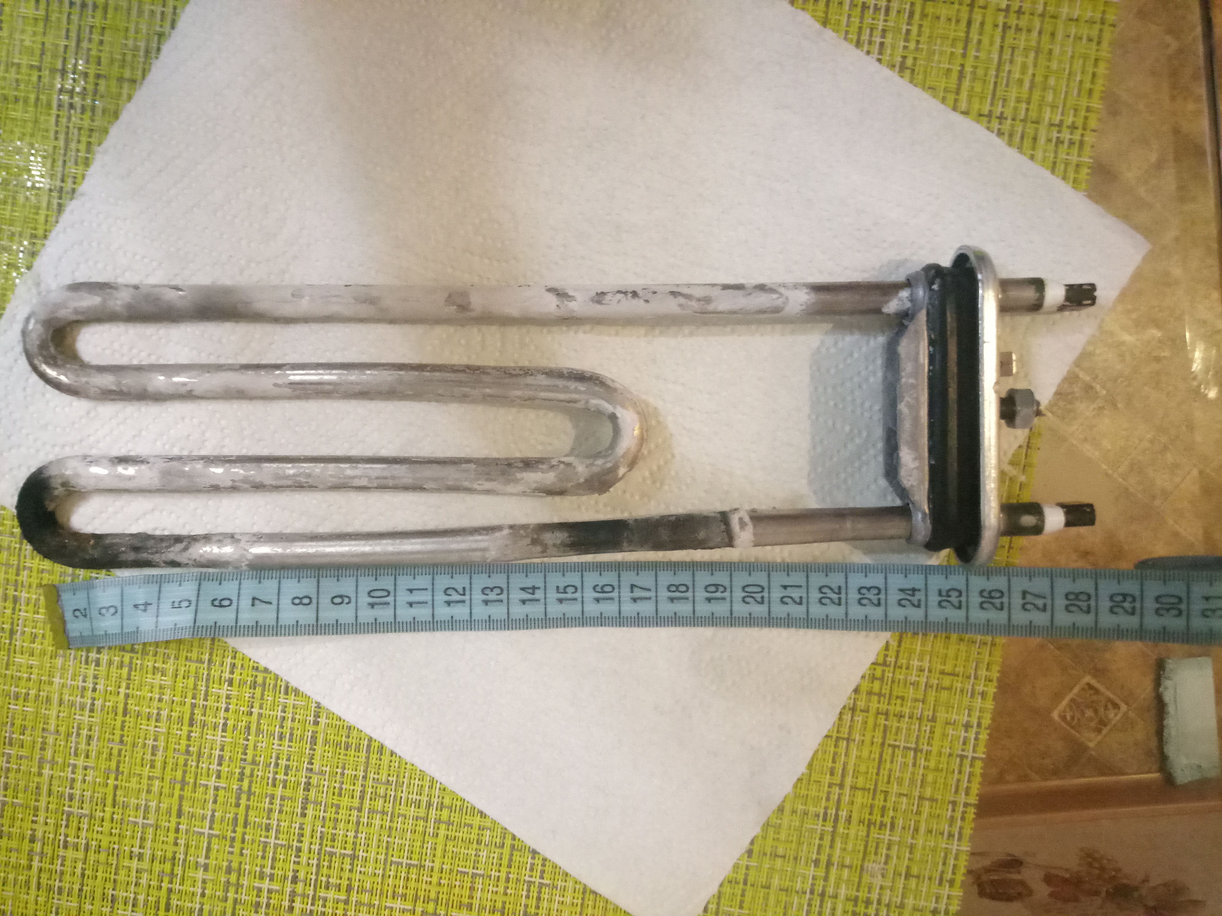

Здравствуйте, сгорел тэн на стиралке Zanussi 580 вертикальная, на оригинальном 1950W резинка прямая без юбки, найти такую по моим размерам не могу, можно поставит резинку с "юбкой" ??? Они взаимозаменяемые?

главное, чтоб влезал, доставал до крепежа внутри бака (если он там есть) и толщины резинки было больше стенки бака.
остальное пофиг от слова совсем

Пришел с тен с "юбкой" хотя обещали без, но вроде подошел, не течет!
