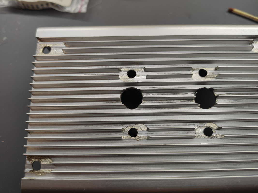

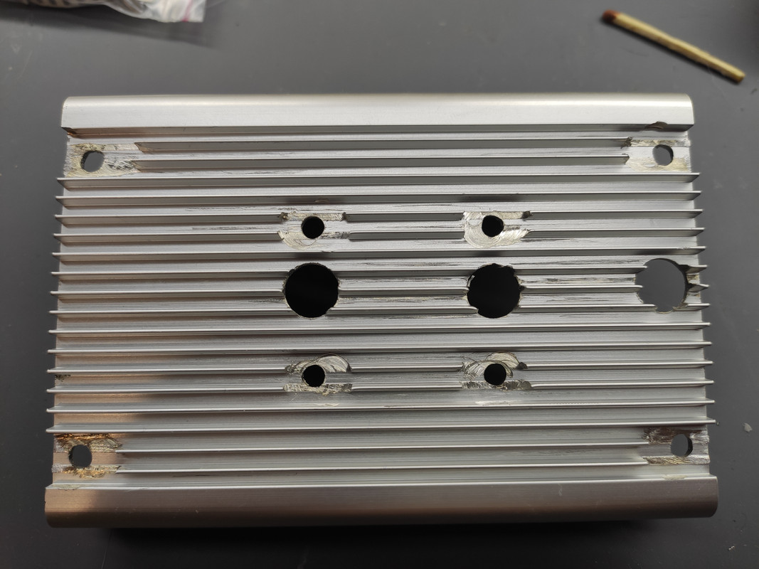

Довольно часто приходится фрезеровать алюминиевые корпуса под всевозможные приборы. Сверлить и снимать рёбра для того, чтобы туда встала шляпка винта. Сейчас делаю концевой фрезой, профиль реза у неё - бублик. Чтобы убрать металл в центре фрезы, приходится фрезой елозить туда-сюда. Результат - довольно колхозный. А есть ли фреза, которой можно снять рёбра в одно касание? То есть, засверлил я отверстие, потом меняю сверло на фрезу и по этому же центру получаю вырез в рёбрах с плоским дном и круглого сечения? Просто движением вниз-вверх пинолью, не трогая тиски. Пока всё, что нашёл - пазовые фрезы для дерева, они ИМХО не подойдут для люминя.
Пояснительный кинофильм и фотки:
https://i.postimg.cc/651Wgd6q/IMG-20220108-054444.jpg https://i.postimg.cc/kX5MTjmL/IMG-20220108-054502.jpg

Dikoy написал: То есть, засверлил я отверстие, потом меняю сверло на фрезу и по этому же центру получаю вырез в рёбрах с плоским дном и круглого сечения?
попробуйте, но мелкий зуб может алюминием засираться http://bfreza.ru/item/%D1%86%D0%B8%D0%BB%D0%B8%D0%BD%D0%B4%D1%80_%D1%81_%D1%82%D0%BE%D1%80%D1%86%D0%BE%D0%B2%D1%8B%D0%BC%D0%B8_%D0%B7%D1%83%D0%B1%D1%8C%D1%8F%D0%BC%D0%B8
https://ptabraziv.ru/shop/tverdosplavnye-borfrezy-/tsilindr-s-tortsovymi-zubyami-b/
Фреза https://www.vseinstrumenti.ru/rashodnie-materialy/k-stankam/frezernym/frezy/po-metallu/sekira/32581/

Dikoy написал: Сейчас делаю концевой фрезой, профиль реза у неё - бублик. Чтобы убрать металл в центре фрезы, приходится фрезой елозить туда-сюда
Не понимаю, в чем проблема, если центр фрезы без режущих кромок попадает на отверстие, где и резать ничего не надо? Разные диаметры отверстий и шляпок? Ну так нужен набор фрез...
Dikoy написал: засверлил я отверстие, потом меняю сверло на фрезу
может вы делаете наоборот?
BV, отверстия не хватает для конпенсации центра фрезы.
Alex___dr написал: Dikoy, ключевое слово для поиска "фреза с перекрытым зубом" https://yandex.ru/images/pad/search?pos=22&img_url=http%3A%2F%2Fzigzagtool.ru%2Fupload%2Fresize_cache%2Fiblock%2F78f%2F250_150_1%2F78f4c14e6c792ba6a8102248893faa59.jpg&text=фреза%20с%20перекрытым%20зубом&rpt=simage&lr=213&source=wiz
https://yandex.ru/images/pad/search?pos=17&img_url=http%3A%2F%2Fzigzagtool.ru%2Fupload%2Fiblock%2F96b%2F96b54761c24a4a2db1f6748b7852f1e3.jpg&text=фреза%20с%20перекрытым%20зубом&rpt=simage&lr=213&source=wiz
Alex___dr, ага, понял. Это оно? https://www.iscar.com/eCatalog/Family.aspx?fnum=944&mapp=ML&app=69&GFSTYP=M
sanya1965 написал: как пример фреза пазовая с торцевым ножом strong стф-10070012.
Такая двухзаходная фреза вырвет мне заготовку нафиг :)

20.01.2022 в 01:41:32
А обычные шпоночные фрезы типа такой https://www.vseinstrumenti.ru/rashodnie-materialy/k-stankam/frezernym/frezy/po-metallu/tulamash/shponochnaya-10h63h13-mm-r6m5-hvostovik-10-mm-150198/ Это не оно?..
С пиктограммками у отечественных лабазов очень туго. Хорошо, если фото есть.
