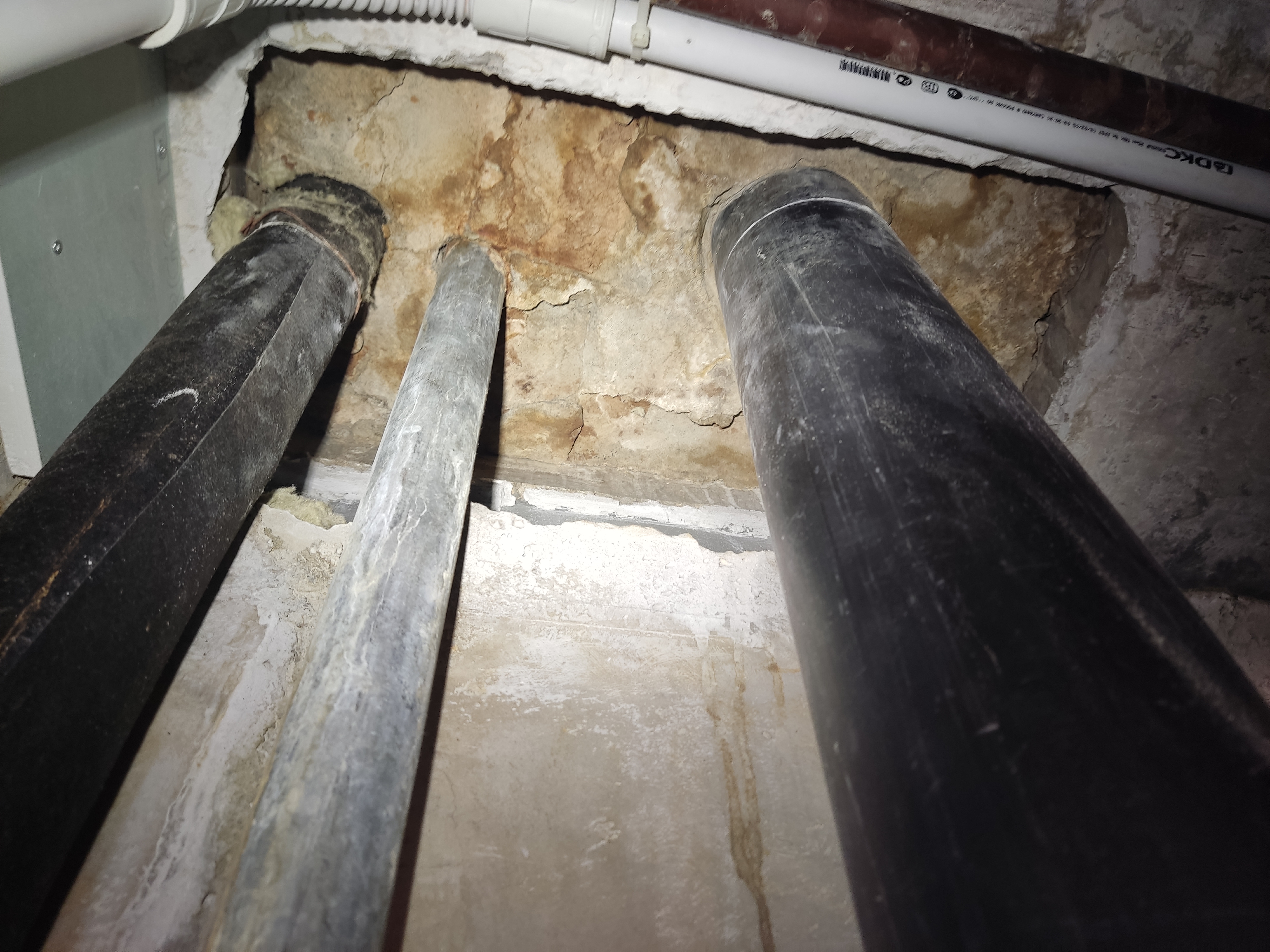

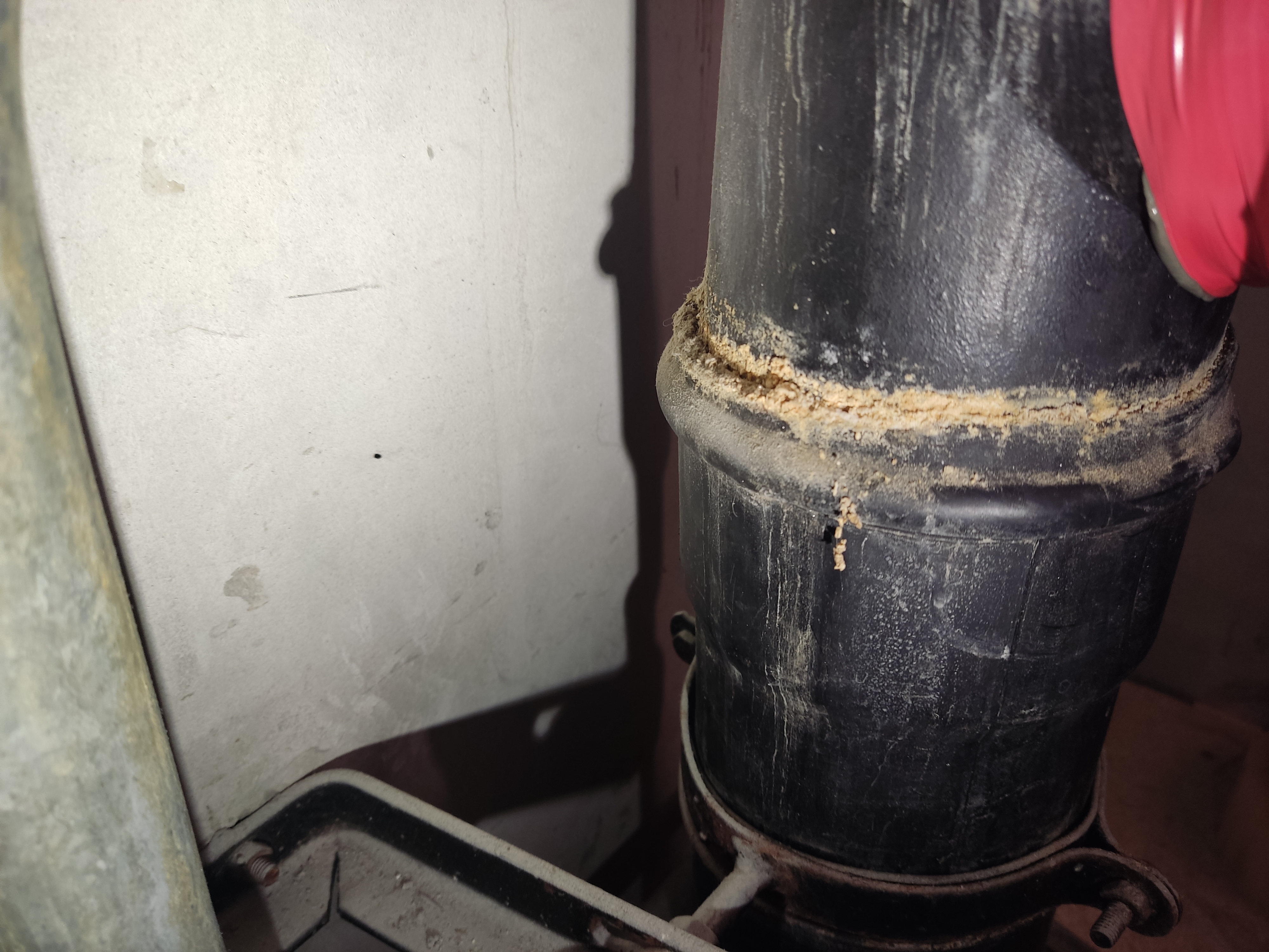

В квартире периодически стоит запах канализации и экскрементов. Источник запаха - сантехническая кабина. На стыках труб стояка следы засохших систематических подтеков и отложений солей (фото прилагаю). Похожие подтеки имеются в межэтажном перекрытии.
Разговоры и переписка с управляющей компанией особого результата не принесли. Ссылаются на то, что в момент осмотра течи и запаха они не обнаружили.
Неужели в 21 веке нет никаких способов провести испытания и дигностику канализационных труб стояка на герметичность?

При чём здесь стояк? Видно что подливает сверху, скорее всего из "сапога" верхних соседей. Может резинки устали или отсутствуют, может лопнул совсем. Или поменяли на серый, невзирая на разницу в диаметре.

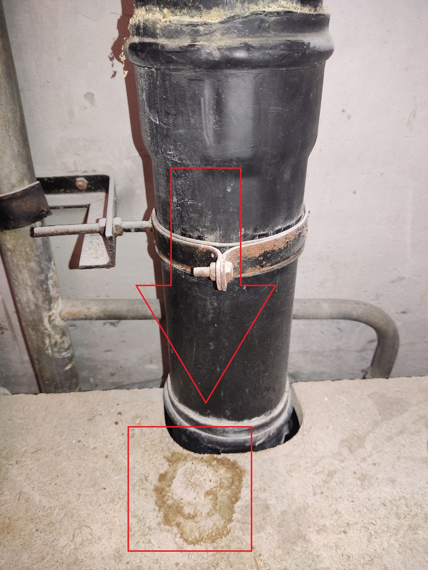

strider1978 написал: При чём здесь стояк?
Вы случайно не из моей управляющей компании? ;) Т.е следы отложений на стыках труб вас также не убедили.

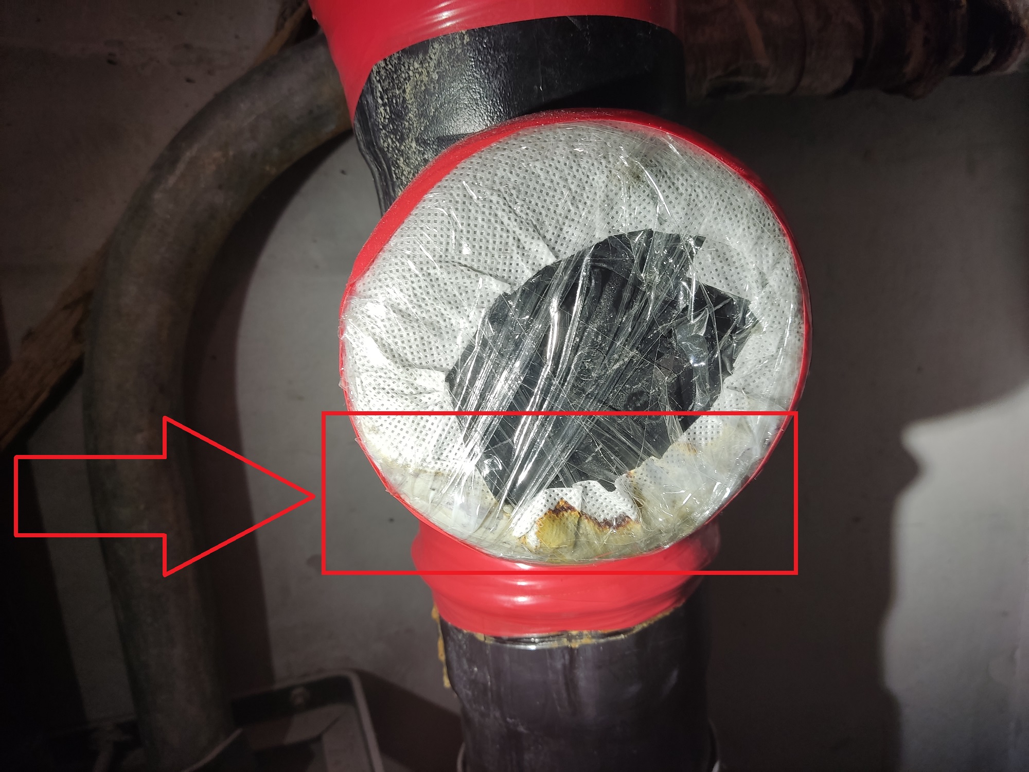

А если так? В замотанном сантехником состоянии выглядит поубедительнее ибо не успевает подсохнуть?
Очевидно, что у сверху та же картина.
Но вообще то вопрос был в другом. Очевидно, что метод визуальной диагностики в данном случае малопригоден.

alexeynl написал: А если так?
Это ревизия? Вообще никакой проблемы нет закрутить крышку хотя бы с ФУМ-лентой.
alexeynl написал: Очевидно, что у сверху та же картина.
Вообще не факт, ревизии ставят через 3-4 этажа.
alexeynl написал: следы отложений на стыках труб вас также не убедили
Я вижу высохшую лужу, а вода должна течь по стояку, по исправному изнутри, по неисправному - возможны варианты. Но отскакивать вбок жижа точно не умеет.

strider1978 написал: Это ревизия? Вообще никакой проблемы нет закрутить крышку хотя бы с ФУМ-лентой.
Без понятия, чем закручивал сантехник УК. Результат вы видите.
strider1978 написал: Вообще не факт, ревизии ставят через 3-4 этажа.
Я имел в виду картина состояния труб стояка.
strider1978 написал: Я вижу высохшую лужу, а вода должна течь по стояку, по исправному изнутри, по неисправному - возможны варианты. Но отскакивать вбок жижа точно не умеет.

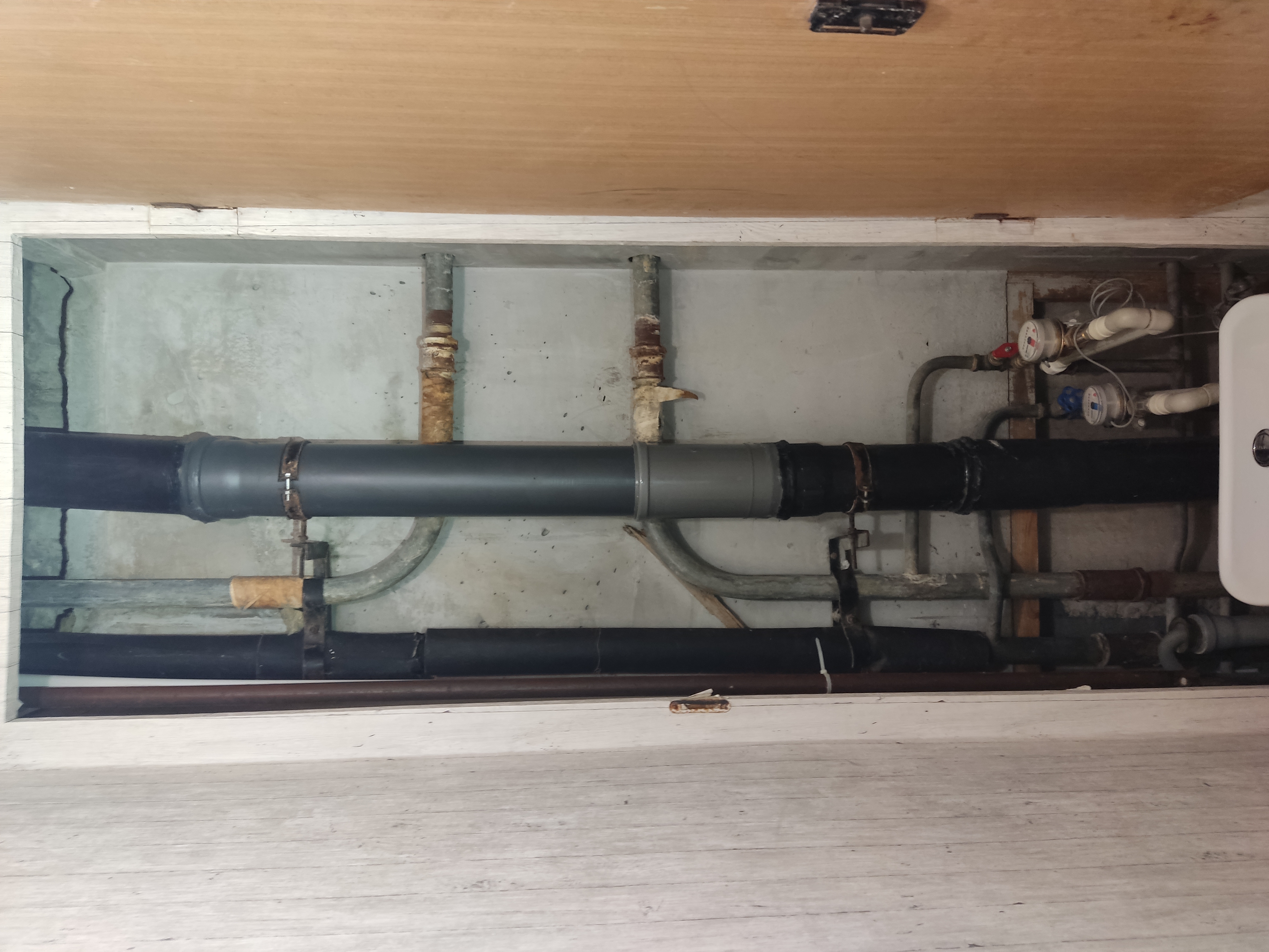

Лужа от ревизии. Ревизию уже удалили. Сейчас у меня в сантехшкафу живет такой монстр из 5 кусков:
Меня все таки интересует ответ на мой изначальный вопрос.

alexeynl написал: когда унитаз в моей квартире долгое время не используется.
то пересыхает гидрозатвор, и появление запахов - обычное дело
alexeynl написал: В моем случае источник запаха - сантехкабина.
чудес не бывает - ищите неплотности. В том числе и у соседей наверху/внизу, так как перекрытия между этажами - заделка труб (гильзы труб) вполне могут пропускать воздух и запахи.
alexeynl написал: На стыках труб стояка следы засохших систематических подтеков и отложений солей (фото прилагаю)
они могли появиться когда-то, например тогда, когда был засорен стояк или лежак в подвале, и сейчас высохнуть. Стык изнутри мокрый и часть воды может выдавливаться давлением воздуха - при засоре ниже.
alexeynl написал: Похожие подтеки имеются в межэтажном перекрытии.
Точнее - сверху перекрытия, например от стыка унитаза соседей, или стыка трубы уходящей от них вниз и крестовины. Вы проводили осмотр у соседей выше?
alexeynl написал: Неужели в 21 веке нет никаких способов провести испытания и дигностику канализационных труб стояка на герметичность?
Есть, но в жилом доме это оооочень сложно и геморройно, теоретически возможно, практически - вряд-ли. И если да - будет стоить наверное дороже, чем поменять канализацию на два этажа.

strider1978 написал: Может резинки устали или отсутствуют, может лопнул совсем. Или поменяли на серый, невзирая на разницу в диаметре.
поддерживаю мнение
не очевидно, сходите - осмотрите, сделайте фото
strider1978 написал: Но отскакивать вбок жижа точно не умеет.
в ревизии и крестовинах - умеет :)
alexeynl написал: Сейчас у меня в сантехшкафу живет такой монстр из 5 кусков:
У вас изначально советская канализация с диаметрами 108 и 46 мм. Просто так с современными серыми трубами диаметром 110 и 50мм она не стыкуется - только с использованием специальных переходных деталей.
