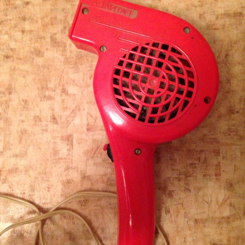

Советский фен: imageimageimage

Вадим М написал 01.10.2025 в 14:54
Советский фен
тихий, ага...

Мишутк, конденсатор поставить, уменьшить обороты...

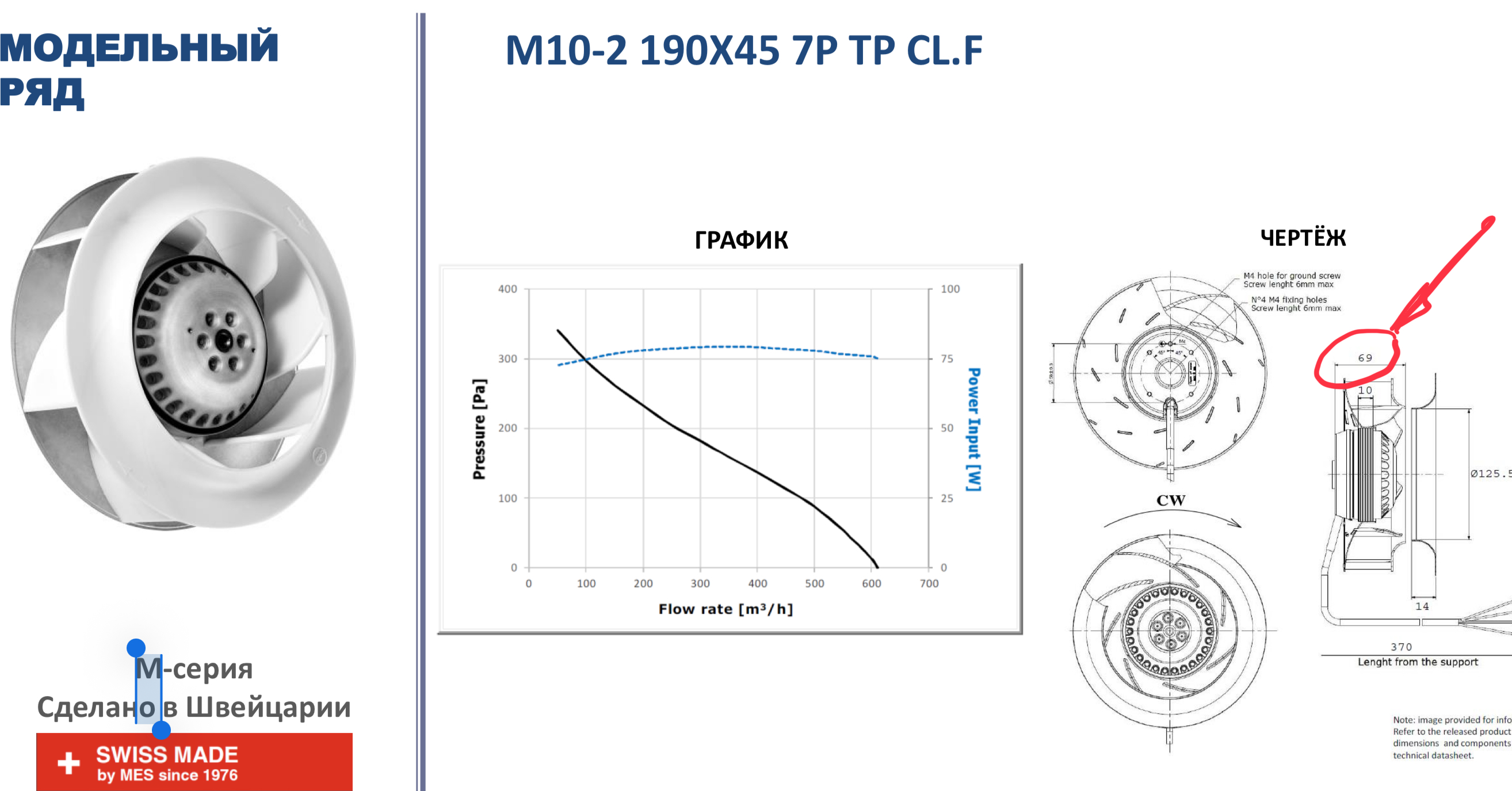

Вот кажись нашла что надо. IMG_2816Высота 79мм, ну с учетом всех трудностей будет 80-90 И конечно регулятор обормотов. Такая производительность (600кбм) наверное не нужна - а напроизводительности 100-200 его вообще не будет слышно. И еще сразу вариант - привод от кухонной вытяжки. Не от любой конечно - а в которой используется мотор-колесо большого диаметра/малой высоты и с малыми оборотами .

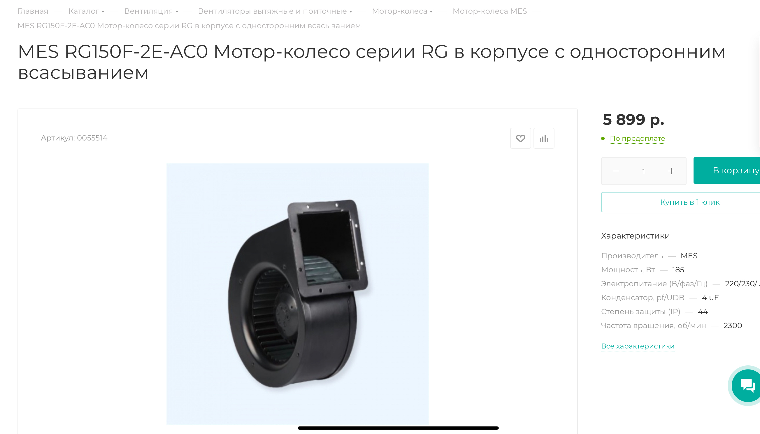

Вы центробежный вентилятор ("улитку") называете "мотор-колесом"? Просто я это слово только в области электровелосипедов и электросамокатов встречал

n-p-n написал 01.10.2025 в 20:52
Вы центробежный вентилятор ("улитку") называете "мотор-колесом"? Просто я это слово только в области .....
Я бы рада их называть имначе - но так они числятся в интернете. Даже когда в корпусе. IMG_2818
