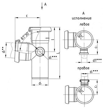

Добрый день ! Вопрос скорее теоретический. В стояке крестовина 87,3 град. Таким образом от горизонтали пола получаем угол 12.7 град. Если вставить трубу лежака под таким углом получим подъем ~ 22.5 см. на метр . Понятно, что так никто не делает. С другой стороны, чем сильнее мы уменьшаем угол вставки лежака, тем сильнее сминается резинка и нагружается раструб крестовины. В связи с этим вопрос - как поступают профи ? Соблюдают норму 2 см на метр ( для 110-й трубы ) или отступают от рекомендаций ?

29.01.2022 в 03:00:23
Vladd60,
Vladd60 написал: В стояке крестовина 87,3 град. Таким образом от горизонтали пола получаем угол 12.7 град.
Достаточно, или растолковать? ;)

29.01.2022 в 07:54:04
Тема Огонь! Раздел только не для неё-нужен "Нарочно не придумаешь". Интересно было б узнать-каким это таким образом был получен конечный результат...
Вот что думаю-даже если объяснить автору, что 1) 87⁰30' на картинке-это угол 87,5⁰ 2) отклонение от горизонтали пола раструба тройника получается 2,5⁰ 3) уклон для 110ой трубы по приведенной ссылке получается около 1см/м 4) 25) то что он дальше делать будет? Надо же не только трубу лежака в крестовину воткнуть :popcorn
