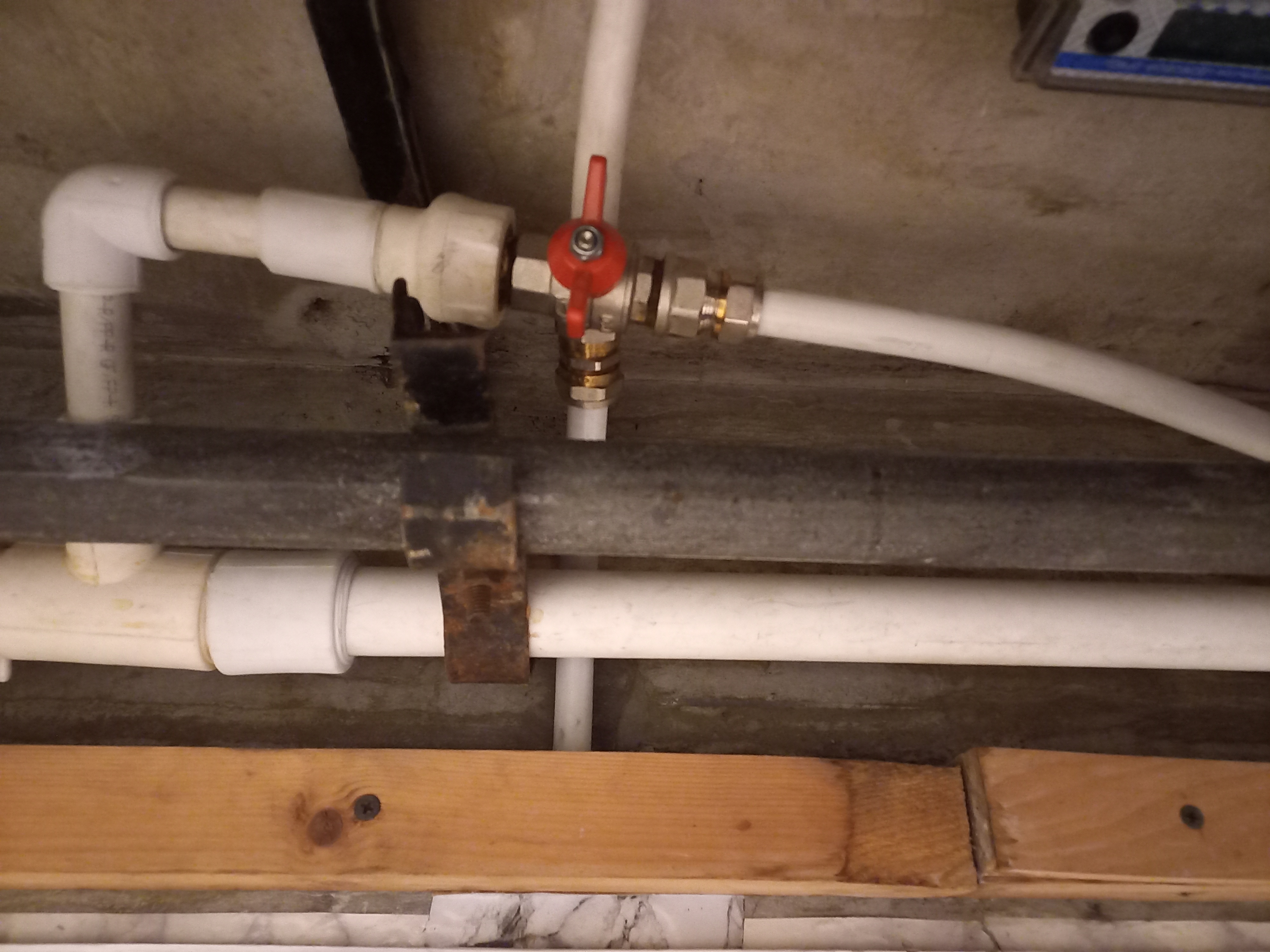

Уважаемый знатоки, здравствуйте! По сути в названии темы я задал вопрос. Могу только приложить фото. Потек металлопласт примерно на входе в стену сушилки. Хочу поменять его на рехау. Но кран от стояка совсем рядом и пол углом 90 градусов. Какое решение самое оптимальное в этом случае. Вкрутить в кран на выход уголок или что-то другое? Например вести большую дугу как сейчас? Спасибо.

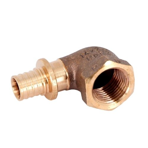

АПОСТОЛ, СПАСИБО! Как полно называется этот девайс?
asdoleg
asdoleg
Регистрация: 24.06.2011
Сообщений: 583
02.02.2022 в 09:21:19
Diletant2022 написал: АПОСТОЛ, СПАСИБО! Как полно называется этот девайс?
Diletant2022, "Угольник-переходник с внутренней резьбой 20-1/2 RX+ REHAU", "Угол надвижной В бронза REHAU 16х1/2" RX+" https://yandex.ru/images/search?cbird=5&rpt=imageview&redircnt=1643782658.1&url=https%3A%2F%2Favatars.mds.yandex.net%2Fget-images-cbir%2F1689077%2FsPQ1_Aqv0_Yjg5xKhVnm5g2937%2Forig&cbir_id=1689077%2FsPQ1_Aqv0_Yjg5xKhVnm5g2937 Есть такая интересная штука: щелкнуть на изображении правой кнопкой мыши и выбрать в меню "найти это изображение в Яндекс".

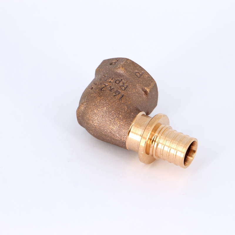

asdoleg, Понял, еще со внешней резьбой нашел 16х1/2. У крана же внутренняя.
Только у сантехника в кармане таких фитингов нет. В ближайшем Сатурне тоже наверное нет, судя по сайту. В Леруа не знаю. Значит придется на рынок в Мытищи ехать сантехнику после того как всё посмотрит на месте.

Diletant2022, есть в Леруа, наличие в нужном вам магазине можно посмотреть на этой странице https://leroymerlin.ru/product/ugolnik-rehau-rx-plus-16-mm-h-1-2-naruzhnyaya-rezba-81956017/

asdoleg, Да, спасибо, видел в леруа есть. Вдруг сантехник против угольников , говорит, что сушилка будет хуже прогреваться. Горячая вода хуже будет "заходить". Предлагает, что он рехау пустит дугой все-таки. Не знаю, прав ли он?

BV, После крана завести горячую воду в стену для полотенцесушителя. По рисунку сверху налево под прямым углом. Дискуссия в том: ставить ли угольник 16 1/2 или рехау гнуть по кругу с радиусом поворота сантиметров 15, ну 20.
