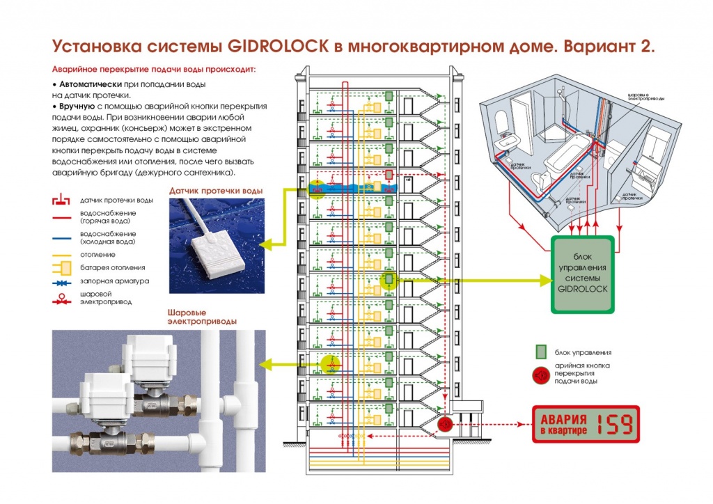

Теоретически есть такой вариант
AKI
AKI
Регистрация: 28.03.2012
Сообщений: 6814
10.02.2022 в 00:10:33
Technik-san написал: есть такой вариант
это самый правильный вариант, особенно если исключить случайное срабатывание (от небольшого объема воды). Но это решение от застройщика или от УК (что уже сложнее).
Кроме того, в контур защиты надо включать не только водоснабжение.
