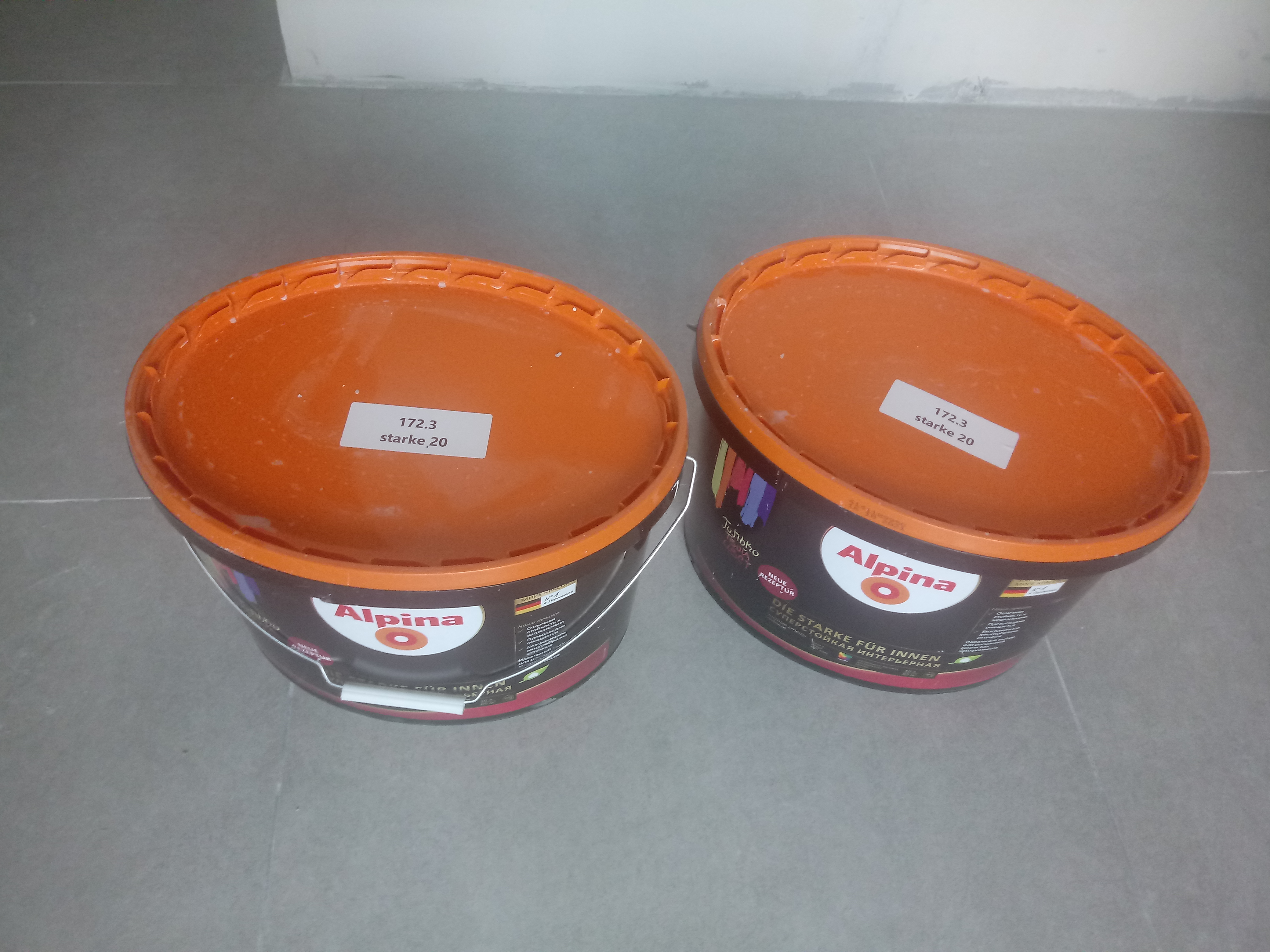

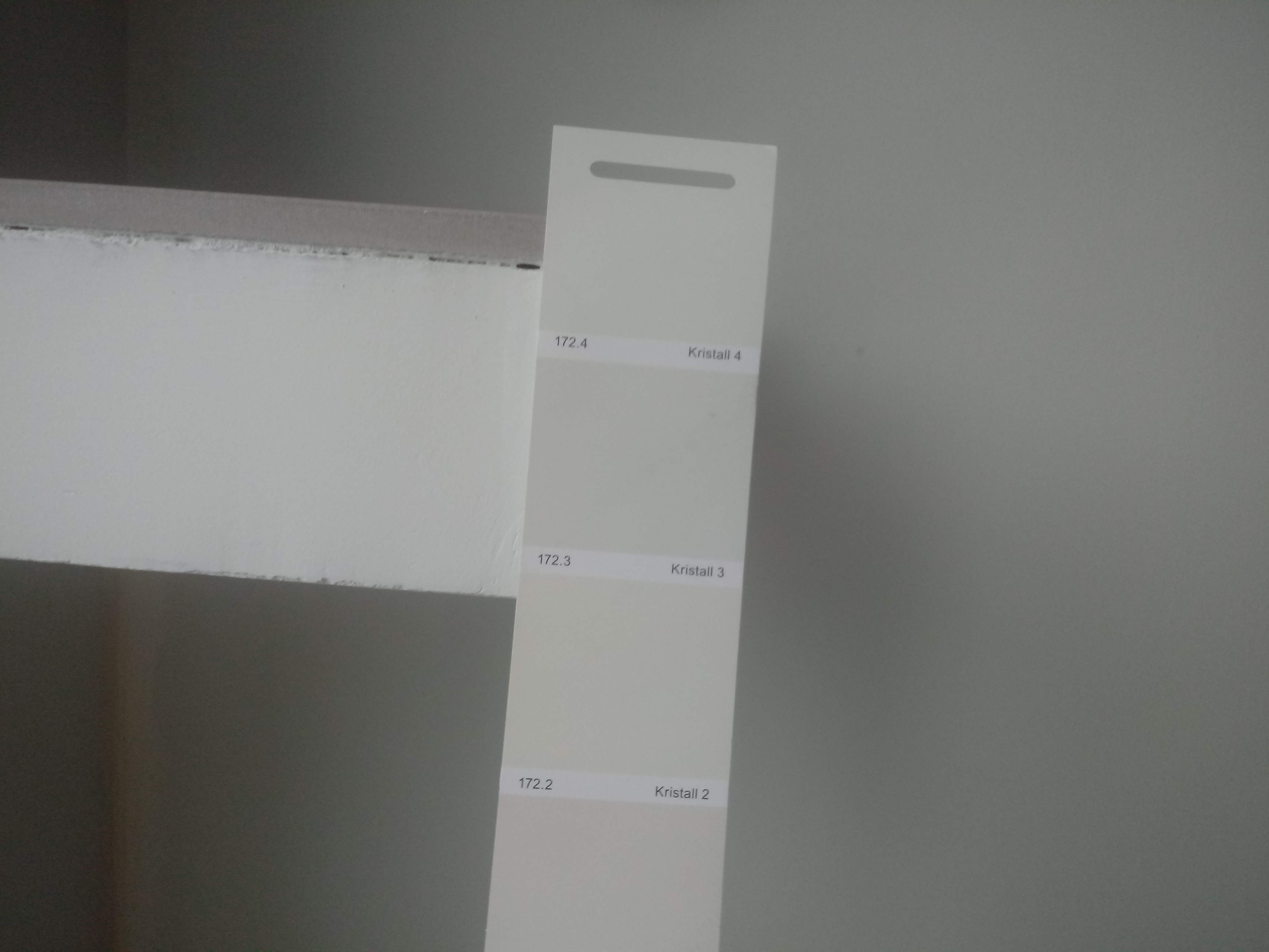

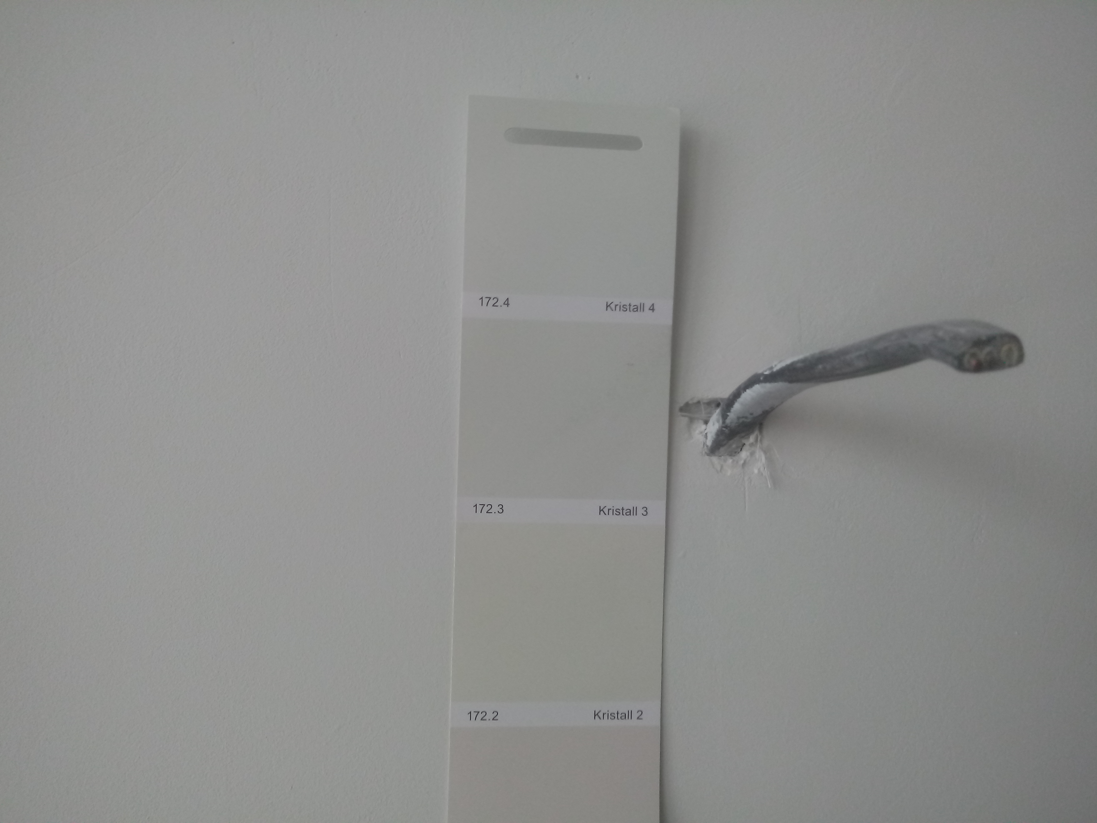

Купил краску Alpina Суперстойкая матовая в ОБИ и там же заказал колеровку в цвет "172.3". Краска и в ведре выглядела светло голубой, а не сероватой, но консультанты сказали, что после покраски всё будет нормально. На фотографиях результат покраски на 1 раз. Но судя по цвету самой краски, полагаю, что ситуация не сильно улучшится. Цвет получился светло-чисто-голубой ближе к "172.4", а не светло-грязно-голубо-серый, как на целевом образце "Kristall 3: 172.3". Допустимо ли такое расхождение? Уже колеровал Альпину другими цветами в этом магазине и таких расхождений не было. Не знаю, что и думать, может они добавили колер на 5-литровую, а не 10-литровую банку? Может кто-то сталкивался с подобным и удавалось как-то разрешить ситуацию?
(Результат одинаков на различных поверхностях, покрытых универсальным Юнис Грунтом: Pufas Innen, Knauf Uniflot, Rotband Pasta, Danogips Superfinish, Гипсовые Старатели, Vetonit LR+, бетон. Хорошо ложится как толстым слоем, так и тонко раскатывается, сама краска очень крепкая, значительно лучше дешёвых вариантов этой фирмы, густая, не разбавлял водой или ещё чем-либо, хоть уже через 5 минут для убирания подтёка или наплыва валик безполезен и надо размывать влажной тряпкой - очень быстро сохнет.)

после колеровки хорошо промешали ? со стенок банки все собрали и опять помешали ? скорость потока у поверхности равна нолю :)

За самим процессом колеровки не следил. Ушёл гулять по магазину на 10 минут. Поскольку краска только куплена - сам не перемешивал. Уже больше половины ведра искрасил - всё однородное, идеальноперемешанное, скоплений колера (и изменений цвета) ни на стенках, ни на крышке, нигде замечено не было. :confused: На вид цвет краски в обоих вёдрах одинаковый.

s619, пробуйте ставить другое освещение. Цветовая температура и уровень освещенности непосредственно влияют на восприятие.

Скорее всего ошибка в рецептуре для этого цвета и этой краски. Доколеровать руками не проблема. Плохо то, что вы полведра выкрасить успели. Вариант решения проблемы. Выкрасить оставшиеся полведра на первый слой. Сделать выкрас на бумаге. Не начатое ведро + выкрас отвезти в магазин в котором покупали и попросить доколеровать до нужного цвета. Опытному колеровщику это на 5 минут. Вторым слоем красить уже нормальным цветом. Сообщить производителю о данной проблеме в колеровки - чтоб исправили базу данных при следующем обновлении.
PS Если в магазине откажутся помогать в таком пустяке - написать заявление на возврат денег за краску и колеровку в полном объёме (за два ведра - второе пустое прихватить с собой) сославшись на то, что краска не соответствует заказанному цвету т.е. не качественная.

Alexey_B_1335426, возврат колерованной краски не предусмотрен. Доказывание непопадания в цвет -это экспертиза, Акт+документы от 25круб, которые шансы вернуть по суду вернуть не более 1%. Настройка цвета идёт в аппаратах по серой 18% карте, которую в реальных условиях квартиры создать невозможно. Поэтому... Брать 100мл краски, добавлять по 1мл черную краску, делать 3-4 выкраса на реальной стене, с установленным освещением (не времянкой). После высыхания (от 2ч) выбрать нужный тон, и доколеровать всю краску. К слову, в сложных цветах мне доводилось делать более 30 выкрасов, чтобы попасть... И ещё... Окончательный тон при покраске белой стены, и ранее окрашенной, будет отличаться. Посему совет докрасить ведро архивредный. Лучше сделать одним цветом одну-две стены от угла до угла, тогда это незаметно.

sanya1965, Закон поменяли в том году. Краска больше не относится к числу товаров которые нельзя вернуть или обменять. А некачественную краску вернуть и раньше было можно. Если различие на выкраске и на цветовой карточке видно "на глаз" - то обычно идут на встречу и доколеровывают. Если цвет на выкраске очень близкий к карточке - то могут и отказать. Погрешность между полиграфией и реальной краской всегда есть и для этого рекомендуют брать на пробу минимальную тару. Особенно когда заказчик дотошный.
Про чёрный краситель: не все чёрные красители дают голубой оттенок - у Альпины чёрны краситель Unitint 90 Schwarz точно не даёт голубоватого оттенка в белой краске (при добавлении малых доз). Но затемнить краску чёрным точно можно.
