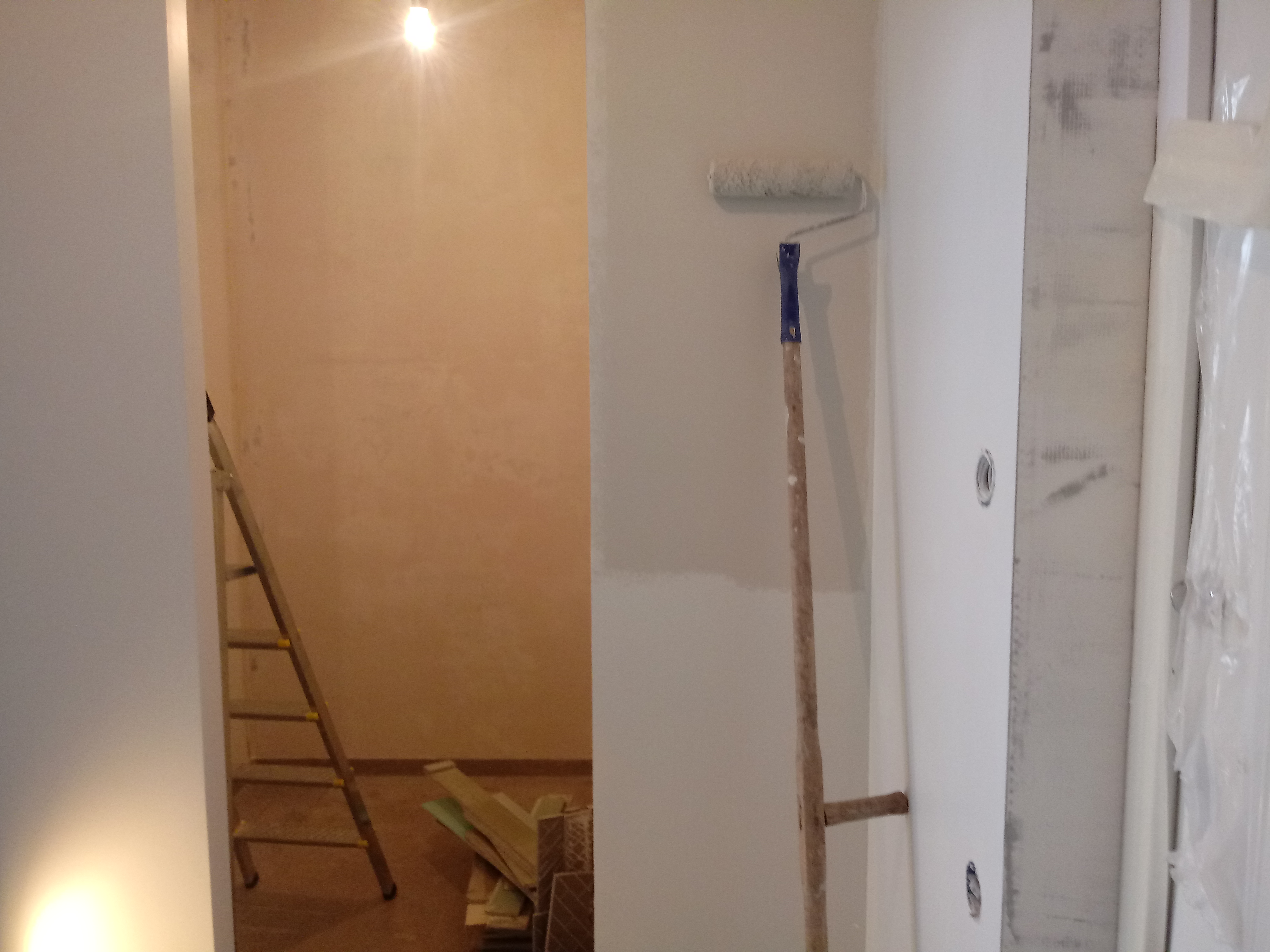

sanya1965 написал: Два варианта, белая стена, и покрашенная в один слой. Красим -для белой стены это слой 1, для крашеной -слой 2.
если одна стена будет ПЕРВЫМ слоем покрашена одним оттенком, а вторая другим оттенком и оттенки рядом, то при проходе вторым слоем по этим стенам одинаковым оттенком в итоге разница будет неразличима.
BV, если в пределах одной стены два условия, то разница будет. Если это стена вдоль окна, разница со ступенькой большая
Сообщений: 139448
18.02.2022 в 17:32:17
sanya1965 написал: BV, если в пределах одной стены два условия, то разница будет.
если первый слой малонасыщенный и еле отличается - на один тон? Перекрыть вторым слоем и ничего видно не будет с нормальной краской, а с не нормальной - перекрыть 2 (и более слоев)
Сообщений: 139448
18.02.2022 в 17:35:39
sanya1965 написал: Если это стена вдоль окна, разница со ступенькой большая
Стена с окном - днем в тени, а вечером - шторами закрыта. А если речь о стене вдоль СВЕТА от окна - уже виден не тон, а текстура при дневном освещении - если разные маляры по разному красили базовый первый слой

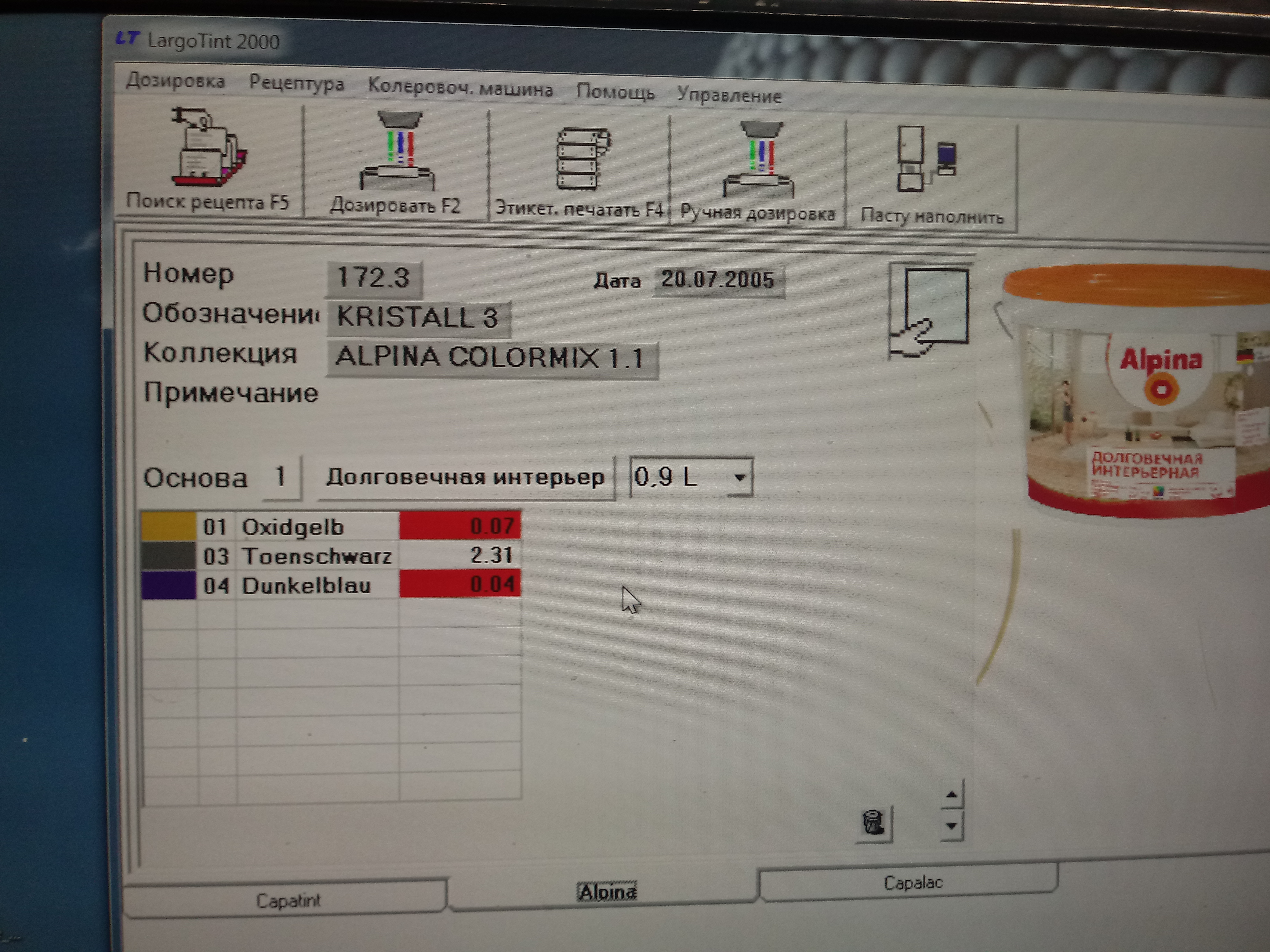

Добрался до ОБИ. Оказалось что по RGB и CMYK оборудование в магазине колеровать не способно. В колеровочном аппарате 16 цветов и таблиц перевода у сотрудников нет. Есть возможность только ввести номер из каталога. Программа отображает количество колеров и ожидаемый цвет.
Поскольку ошибка была на стороне ПО поставщика и цвет в программе не соответствовал цвету в каталоге - магазин заколеровал в другой цвет новое ведро взамен целого, а за использованное вернул деньги.

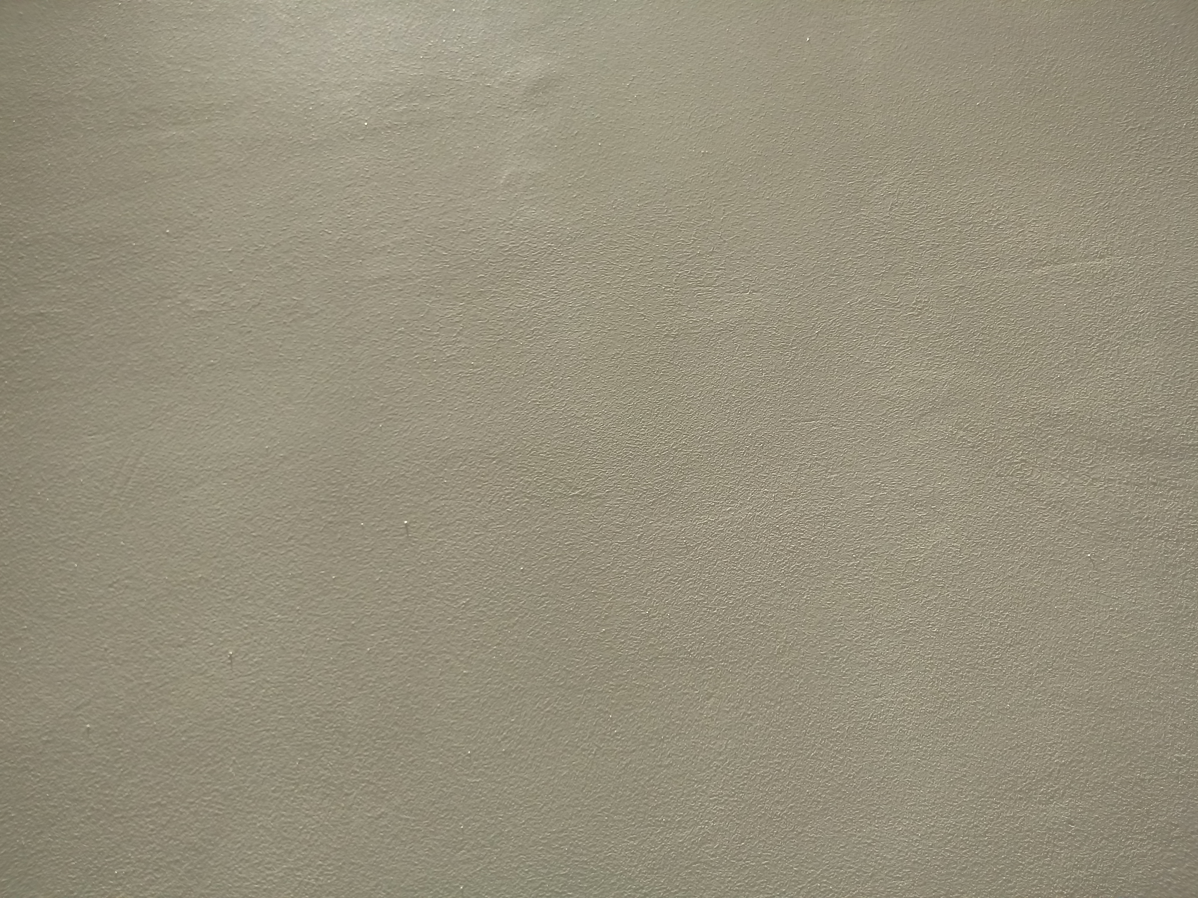

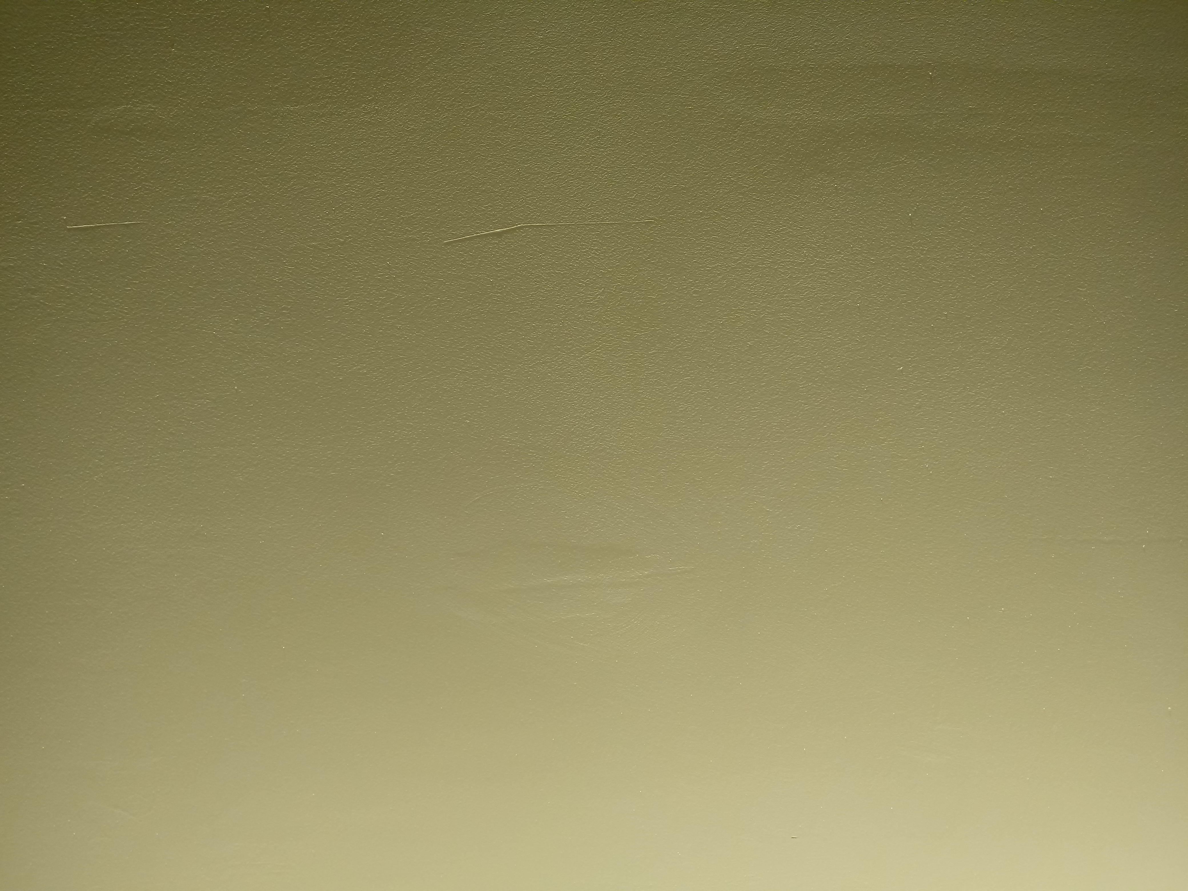

После перекрашивания получилось вот так.
Краска блестит при косом свете как глянцевая, создаёт приятную крепкую поверхность (после высыхания как масляная в советских подъездах) - чувствуется что можно будет мыть.
Как вам результат?
