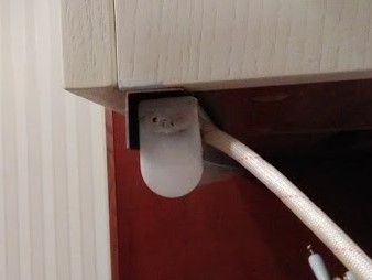

Как и советовали, отрезал по два светодиода с каждой стороны. Подпаиваться было и в самом деле затруднительно, ибо один из проводников на линейке имеет ширину меньше миллиметра. Но всё удалось, благо, припой с канифолью липнет к плате хорошо. Пришлось поразмыслить над схемой: на плате-линейке 3 дорожки - широкая посередине и узкие по краям. На второй половине полосы узкая дорожка переходит в широкую и наоборот, поэтому в начале линейки один из питающих проводов требовалось подпаять сразу к двум дорожкам - широкой и одной из узких. В итоге всё получилось:
Изначально, как здесь советовали, сделал направление свечения в сторону фартука, полностью скрыв светильник за уголком, но жена приняла такую подсветку в штыки: край столешницы оставался в тени, к тому же рабочие руки отбрасывали на поверхность стола тень. Пришлось повернуть светильник на 90 градусов, светодиодами вниз.
Теперь, сидя в комнате, свет наверняка будет утомлять, как когда-то пророчил Микитович. Будем наблюдать - не исключено, что придётся переделывать... Всем спасибо за помощь!

Вадим М, я так и не понял, зачем были нужны такие сложности? :cool: Освещение столешницы — это давно уже рутина, для которой нужны несколько стандартных недорогих элементов. Из которых собирается конфигурация любой длины и геометрии.
Вадим М написал: но жена приняла такую подсветку в штыки: край столешницы оставался в тени, к тому же рабочие руки отбрасывали на поверхность стола тень
И я с ней полностью согласен.

Вадим М написал: Теперь, сидя в комнате, свет наверняка будет утомлять
Взять уголок с полочкой побольше, что бы перекрыть поток вперёд. Ну и провод питания неплохо бы замаскировать.

Вадим М написал: Теперь, сидя в комнате, свет наверняка будет утомлять,
по фото сложно определить, но похоже, что 4к цветовой температуры тут лишние: в отделке много теплых цветов, которые такая цветовая температура "вымарывает". Пробовали в этом месте 3к использовать (галогенкокой или обычной ЛН посветить в рабочей зоне)?

ser000 написал: Взять уголок с полочкой побольше, что бы перекрыть поток вперёд.
ser000, буду думать. Или поверх уголка какой-нибудь нащельник в тон прикрепить (жалко, уголок анодированный - специально искал).

AKI написал: по фото сложно определить, но похоже, что 4к цветовой температуры тут лишние: в отделке много теплых цветов, которые такая цветовая температура "вымарывает". Пробовали в этом месте 3к использовать (галогенкокой или обычной ЛН посветить в рабочей зоне)?
AKI, да, всё верно. Только нет в магазинах подходящих светильников ниже 4000К... :(

AKI написал: много теплых цветов, которые такая цветовая температура "вымарывает"
Тут важнее высокий CRI, чтобы никакие цвета не вымарывало. При освещении столешницы этт параметр имеет особое значение, чтобы вид обрабатываемых продуктов не слишком удивлял. :popcorn

Radio написал: Вадим М, я так и не понял, зачем были нужны такие сложности? :cool: Освещение столешницы — это давно уже рутина, для которой нужны несколько стандартных недорогих элементов. Из которых собирается конфигурация любой длины и геометрии.
Radio, Вы имеете в виду ленту и профили? Во-первых, выходит в разы дороже: этот светильник "Philips" около 600₽ стоит, "Эра", который изначально планировал, но отказался из-за более толстого (на 2 мм) корпуса, вообще 320₽. Во вторых, ремонтопригодность: в случае любой поломки весь прибор снимается и ставится новый. Ремонтировать ленту, у которой часто потихоньку выгорают отдельные светодиоды, гораздо сложнее. И в третьих, для светодиодной ленты нужен отдельный трансформатор, который занимает место в шкафчике.
Тут важнее высокий CRI, чтобы никакие цвета не вымарывало. При освещении столешницы этт параметр имеет особое значение, чтобы вид обрабатываемых продуктов не слишком удивлял...
Ну, изменение вида обрабатываемых продуктов как-нибудь переживём. Лишь бы от холодного света "мертвечиной" не тянуло... :)

Вадим М написал: Во-первых, выходит в разы дороже: этот светильник "Philips" около 600₽ стоит
Где же в разы дороже? Сейчас купил ленты 4м арлайтовской, профиля 2 шт. по 2 м, блок питания, выключатель бесконтактный — всё на 3 тыс. с небольшим. А у вас 1 м за 600 р., что дешевле, конечно, но явно не в разы. Ремонтопригодность обалденная. Отдельные светодиоды у нормальной ленты на профиле не выгорают, или выгорают очень нескоро, и конструктивно ваш светильник — это та же лента с той же ремонтопригодностью. Ленту так же точно можно заменить.
Вадим М написал: И в третьих, для светодиодной ленты нужен отдельный трансформатор, который занимает место в шкафчике.
А ваш светильник не надо никак запитывать? Пока я вижу открытые провода, которых в варианте ленты не бывает. БП располагается в шкафу вытяжки, там и так все занято вытяжкой и воздуховодом, так что ничему он не мешает в этом техническом шкафу. ;)

Вадим М написал: Ну, изменение вида обрабатываемых продуктов как-нибудь переживём. Лишь бы от холодного света "мертвечиной" не тянуло... :)
Вы вот говорите, "как-нибудь", но на самом деле это серьезный дискомфорт, при длительном воздействии влияющий на самочувствие и даже здоровье. А мертвечиной скорее потянет от теплого света с непонятной цветопередачей (будет зеленоватое мяско:)), чем от холодного, но с правильной.
