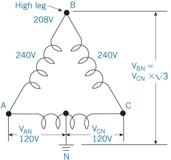

Итак попалась квартира в Москве в старом доме 1927 года - скоро пойдет под реконструкцию, а жильцы отселятся по программе реновации. Питание 2 фазы по 120 вольт и между ними L1-L2=235. Ноль в квартиру не заходит. Думал что такую временную схему перехода от 127 к 220 давно уже переделали на нормальную в 70х годах прошлого века, но оказывается что нет.

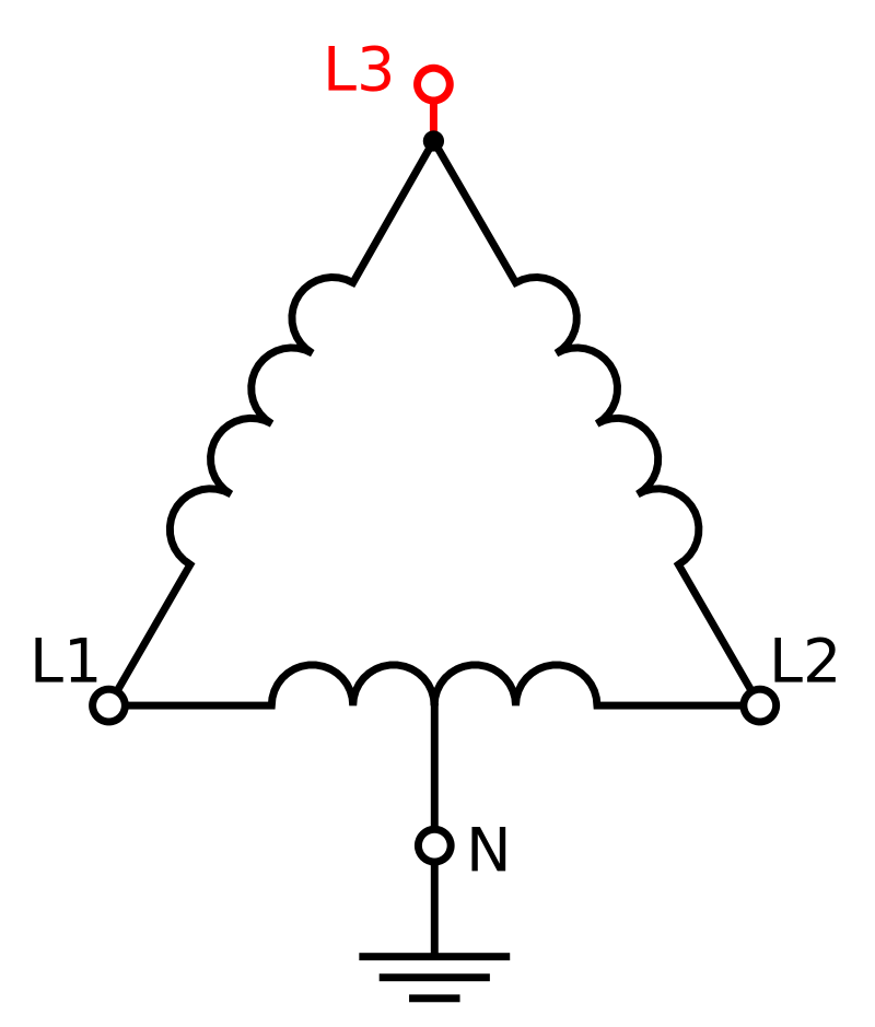

В этажном щитке ноль и три фазы. Замеры напряжений.... Фазные, относительно нуля: L1 120 L2 120 L3 200 Линейные, межфазные: L1-L2 - 235В Каюсь, протупил и не замерил линейные напряжения L3-L1, и L3-L2
Так вот в чем вопрос: Почему L3 200вольт, и по какой схеме включен трансформатор в ТП питающей дом? По логике должен быть треугольник с одной заземленной фазой.... Зачем заводить в дом фазу с 200 вольт? Толку с нее? Или это наводка? Но почему тогда ее не заземлили... (но это уже вопрос риторический, судя по общему проффесионализму ...) Склоняюсь к тому - что все же наводка (хотя измерял LowZ прибором, но трасса (до транса?) может быть длинная, и наводка может быть сильной) - потому как это напряжение было на синем проводе стояка, там еще три белых - один из белых - подключен к корпусу щитка.

Есь такая система Delta High leg была даже предусмотрена ГОСТом, но быстро отменили

Aтос написал: Есь такая система Delta High leg
у американцев в почете
Aтос написал: была даже предусмотрена ГОСТом, но быстро отменили
Даже не слышал, что она была у нас когда либо. Да и получается, что существующие трансы были с обмотками на 127 и выводы от средней точки вряд-ли были, а в "высокой ноге" обмотки на 240.

История интересна конечно... Но давайте вернемся в здесь и сейчас.... Значит получается схема звезда, потому как две замеренные фазные 120В Остается вопросы:
  • почему же на единственном синем проводнике (остальные три - белые) стояка напряжение 200В?
  • и почему к корпусу щита, от которого я измерял подключен белый проводник?
