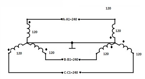

BV написал: Значит получается схема звезда, потому как две замеренные фазные 120В Остается вопросы:
почему же на единственном синем проводнике (остальные три - белые) стояка напряжение 200В? и почему к корпусу щита, от которого я измерял подключен белый проводник?
Далее думаю так... Не треугольник - потому, что из него с переключенными обмотками на 127 - можно вытащить только 127 межфазное. Значит, остается обычная звезда. То, что заземлили одну фазу - вряд-ли так как тогда-бы с корпуса щита на две фазы было бы 230, а на третий провод - ноль - было бы 127. (но почему тогда стояковый синий - не заземлен? Переподключали проводники на входе в дом, на ТП и напутали...? хз... :confused: )
Возможно, у звезды сильно нагружено 2 фазы, транс старый, маломощный, и ноль сместился аж на 80 вольт :eek: (но многовато как-то... считай аварийный режим...)

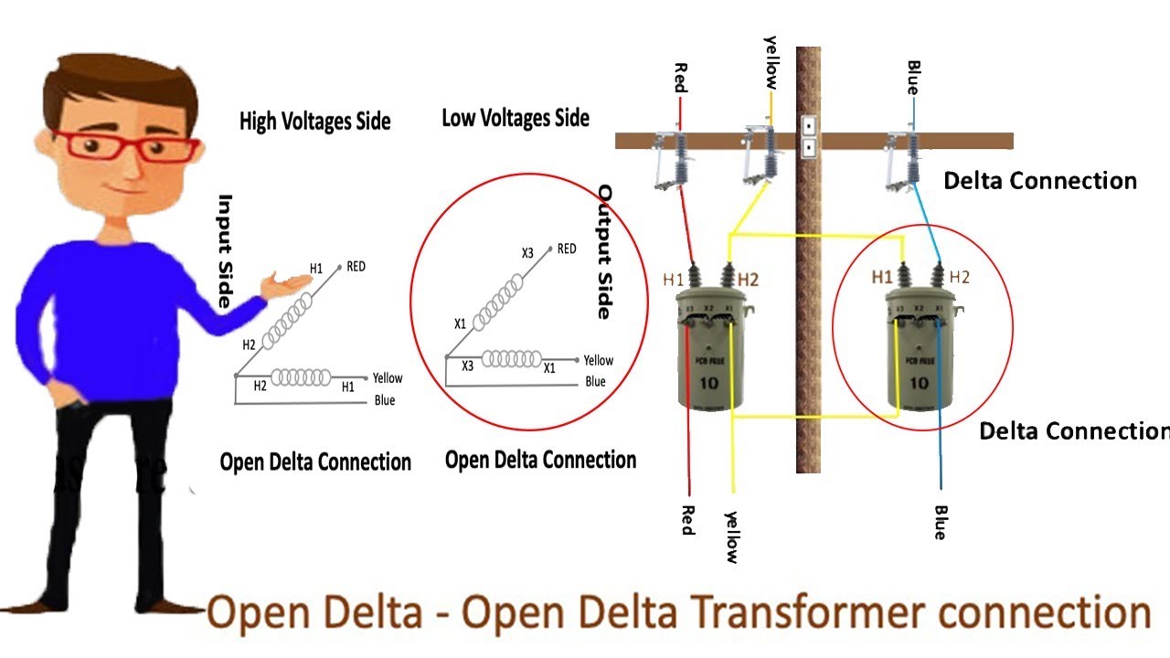

2КТП можно было перевести простой коммутацией обмоток и получить три симметричные однофазные трехпроводные линии с глухозаземленной нейтралью 120/240 как то требовал ГОСТ 29322-92 В последующих редакциях ГОСТа было указано что 120/240 относится только к 60 Гц

Aтос написал: 2КТП можно было перевести простой коммутацией обмоток и получить три симметричные однофазные трехпроводные линии
какой смысл использовать 2 трансформатора, если все то же самое можно получить и с одного?

С одним трансформатором вы получаете 127/220 и угол между фазами 120° Если привести фазное напряжение к значению в 120 вольт, то это будет система 120/208 и те же 120°
!#[https://youtu.be/XOZqOyGVBKY?t=48]
С двумя трансформаторами возможно получить 120/240 и угол между фазами 180°
