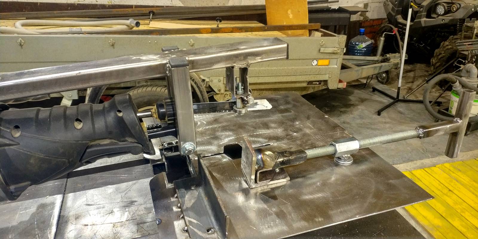

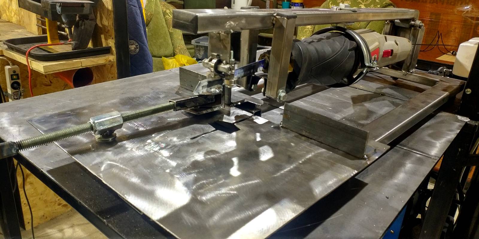

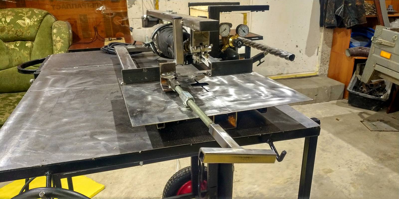

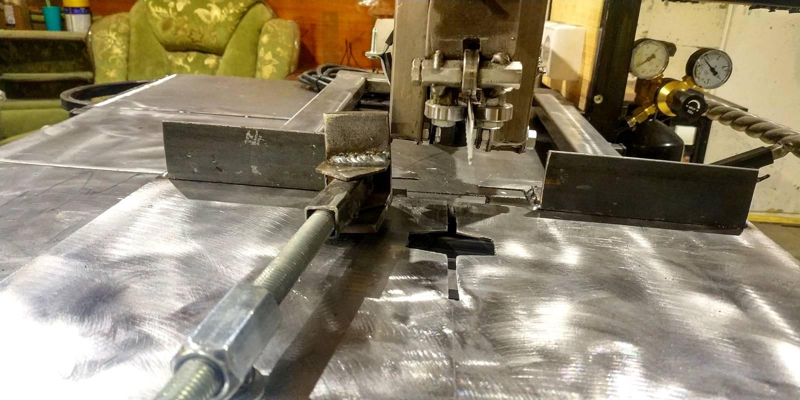

Решил использовать последний не использовавшийся инструмент у меня - сабельную пилу. Уже давно лежит без дела, а применить ее что-то и некуда оказалось. Сделал отрезной станок, хотел по типу ленточки чтобы было. В целом задумка удалась, но есть моменты, надо которыми надо подумать еще будет.

MrBaron, погугли chico63 лобзиковый станок. Он носился со сверхточностью, ставил консольно подшипник, и все равно пришлось выбросить...

sanya1965, ага, погуглил)) похожий случай. Но пока сам не пришел к какому-то конечному мнению по поводу данного станка))

MrBaron, вывод очень прост -для станка нужен асинхронник с возможностью изменения скорости (пусть и ремнем), а не бздыкалка.
