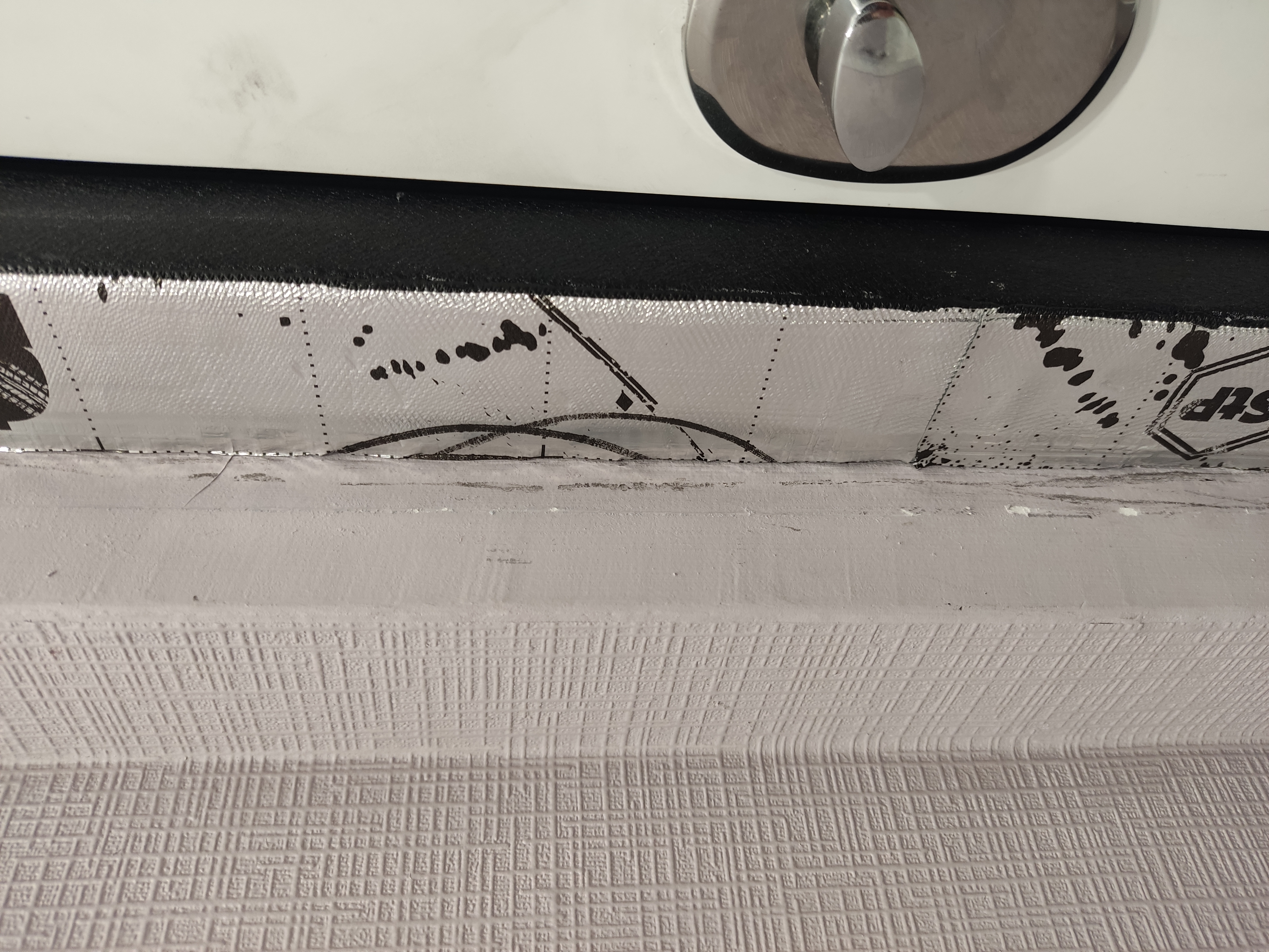

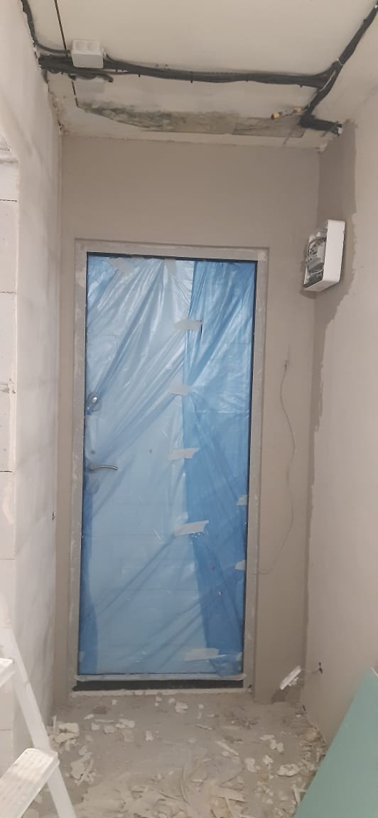

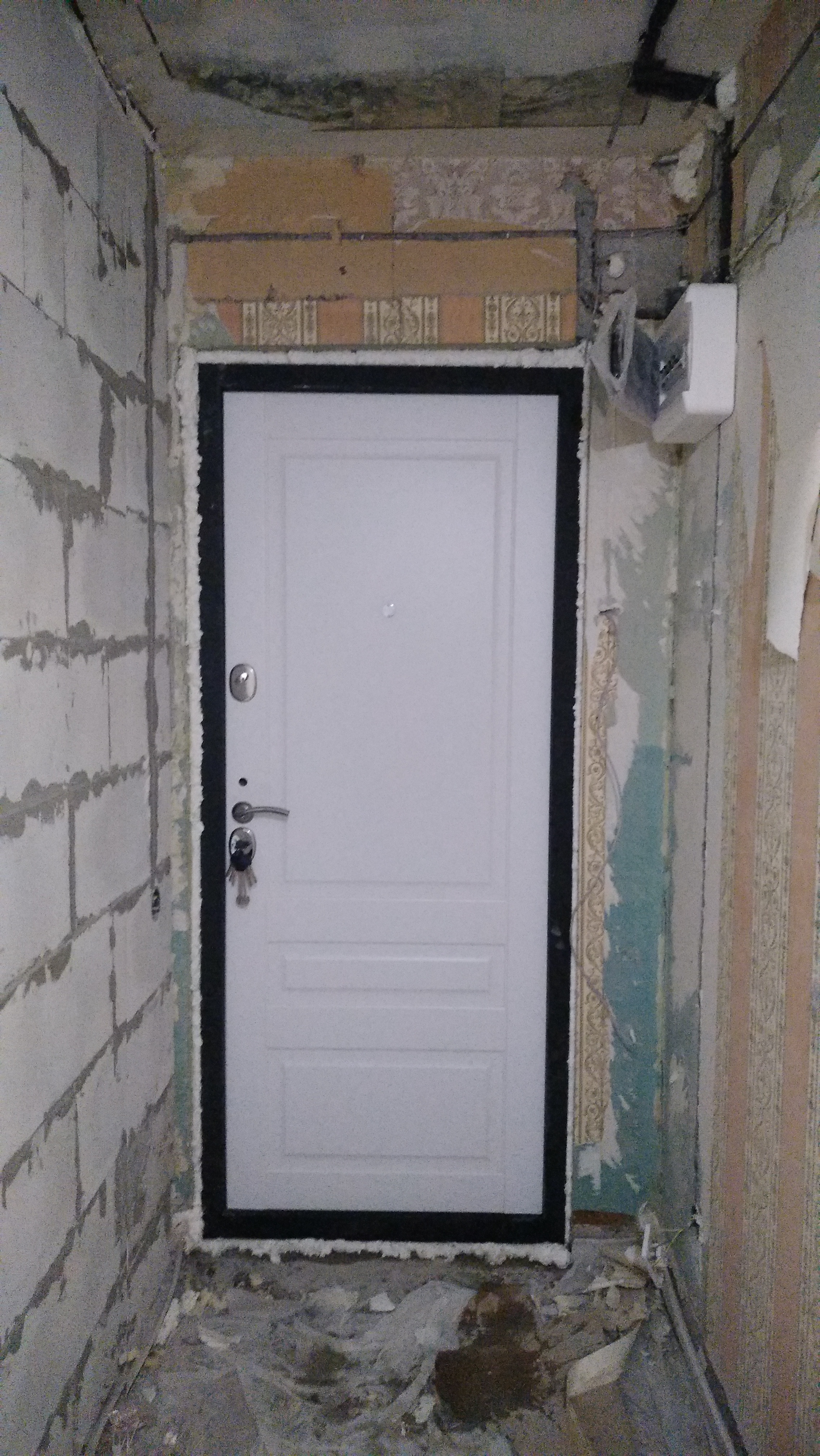

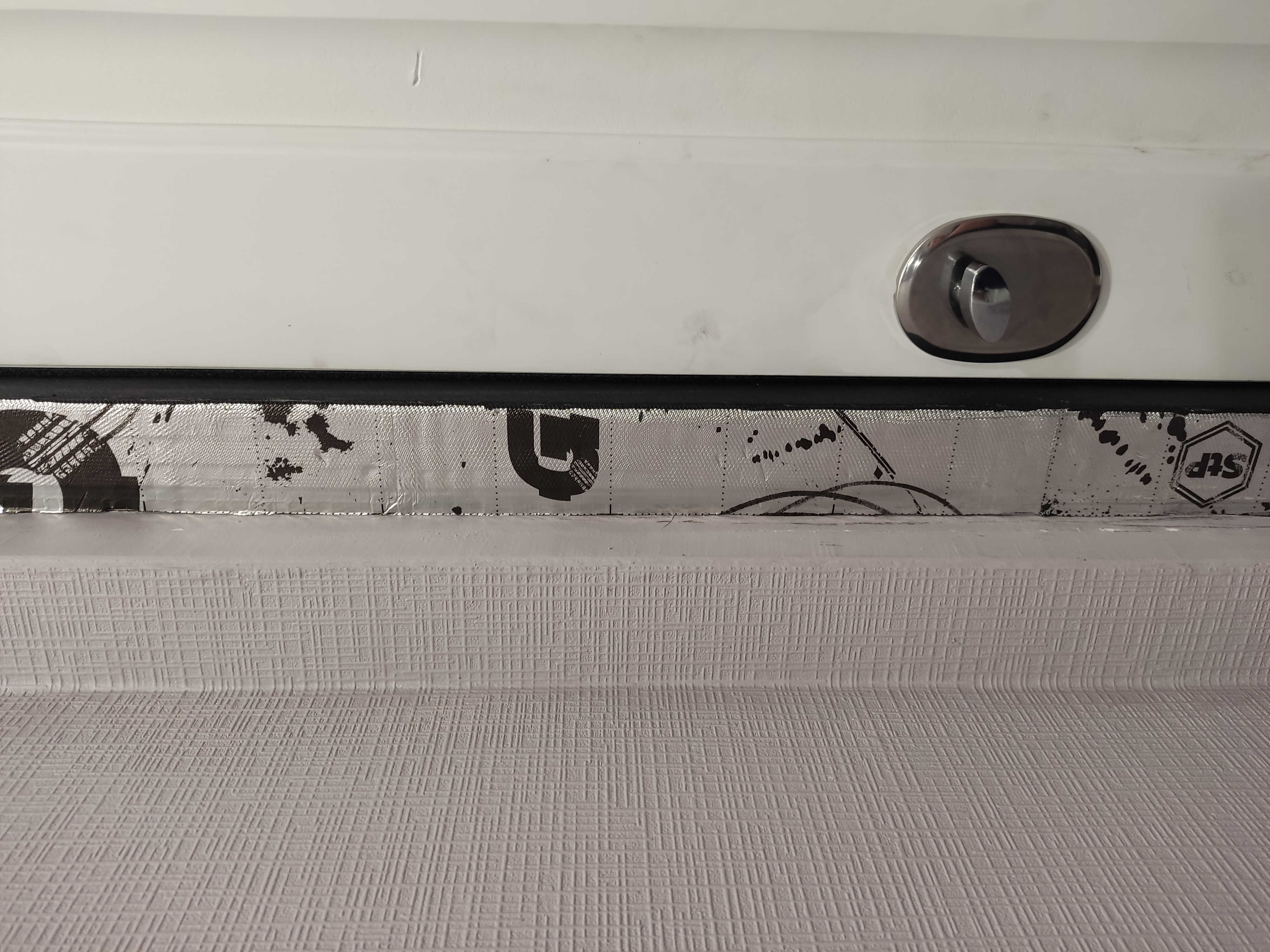

Квартира в панельной пятиэтажке. Была установлена новая входная дверь толщиной 13 см (сам стальной лист 1,4 см.). Однако вскоре выяснилось, что слышимость такая, словно просто шторкой отгородился. Все, что происходит в подъезде, слышно очень хорошо, и речь не про структурные шумы. Снял дверь, вытащил МДФ накладку и на совесть звукоизолировал дверное полотно изнутри (слой машинной виброизоляции, затем слой хорошей машинной шумоизоляции,оставшееся пространство плотно забил минватой). Дверь значительно прибавила в весе. Вернул ее на место, но ситуация не сильно изменилась изменилась.
Вопрос: неужели так сильно может передавать звук по периметру через дверную коробку? Коробку при установке пропенивали, но конечно не смогли добиться полного заполнения пространства пеной. Может ли в теории решить проблему установка на металлические наличники со стороны подъезда наличников деревянных с предварительной оклейкой металла виброизоляцией и заполнением всех щелей герметиком? Или дело может быть в не очень качественных уплотнителях? Вообще уплотнение сделано в три контура,по ощущениям дверь прилегает плотно, но из нижнего левого угла немного поддувает. На какой уплотнитель можно заменить штатный?
Прикладываю два фото двери на разных этапах отделки.

mrk.shb, а как вы делали откосы изнутри? У меня складывается такое впечатление, что вы часть пены убрали, и засунули в паз гипсокартон Не? сделайте крупно фото, и напишите подробно, как сделаны откосы.
mrk.shb написал: неужели так сильно может передавать звук по периметру
да, по периметру звук передается сильно.

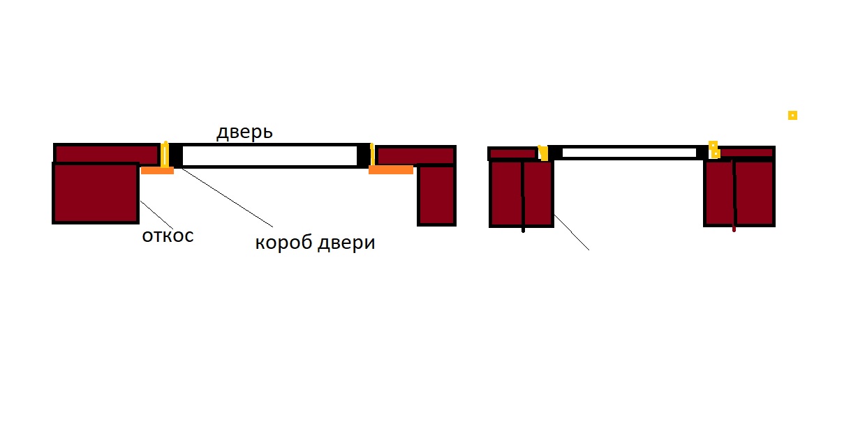

mrk.shb, так ведь у вас откосы не сделаны правильно у вас пена закрыта каким - то тонким, декоративным материалом, а нужно закрывать массивным штукатурным слоем. нарисовал как не нужно делать слева как нужно - справа
ссылка Со стороны подъезда замажьте щели, -штукатуркой или шпаклевкой.

mrk.shb написал: откосы со стороны подъезда не съёмные, они являются частью короба.
сделайте фото со стороны подъезда. Крупно, и общий план. ............. откосы не могут быть частью короба или частью двери. откосы это часть стены (боковая часть)
