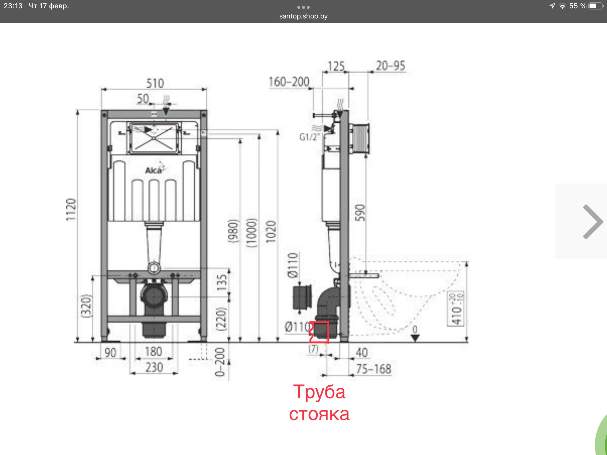

Здравствуйте, столкнулся с такой проблемой, начал прикидывать как будет стоять инсталляция, проблема в том что не совпадает выход канализации с выходом колена инсталляции, туалет маленький и сдвинуть все вперёд к двери невозможно или возможно но тогда колени будут упираться в двери :)) (шутка) долго думал, но ничего не придумал, может кто подскажет какие-то идеи?
Луч показывает где должен быть центр выходного колена из инстоляции. А на фото со схемой показана куда приходит труба от инстоляции к трубе канализации.

СанечкаМинский, вытаскивать крестовину, и менять на другую. Либо переделывать чугун на пластик и ставить подходящую крестовину с более коротким отводом, или же разворачивать отводом влево.

BV написал: вытаскивать крестовину, и менять на другую. Либо переделывать чугун на пластик и ставить подходящую крестовину с более коротким отводом, или же разворачивать отводом влево.
В теории. На практике нереализуемо. Если не последний этаж.

АлекСАН_dr написал: На практике нереализуемо.
Кто-то делает вполне реально меняя крестовину и свой участок на пластик и не на последнем. А у некоторых ДЕЗовских в регионах это рутина - по два раза в неделю...

Есть мысль отрезать у чигунтия фланец, докупит колено 90 градусов,90мм в диаметре и вставить прямо в чугунную трубу, через какую манжету .
