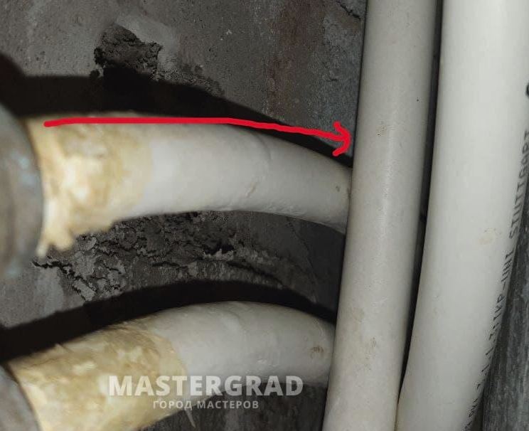

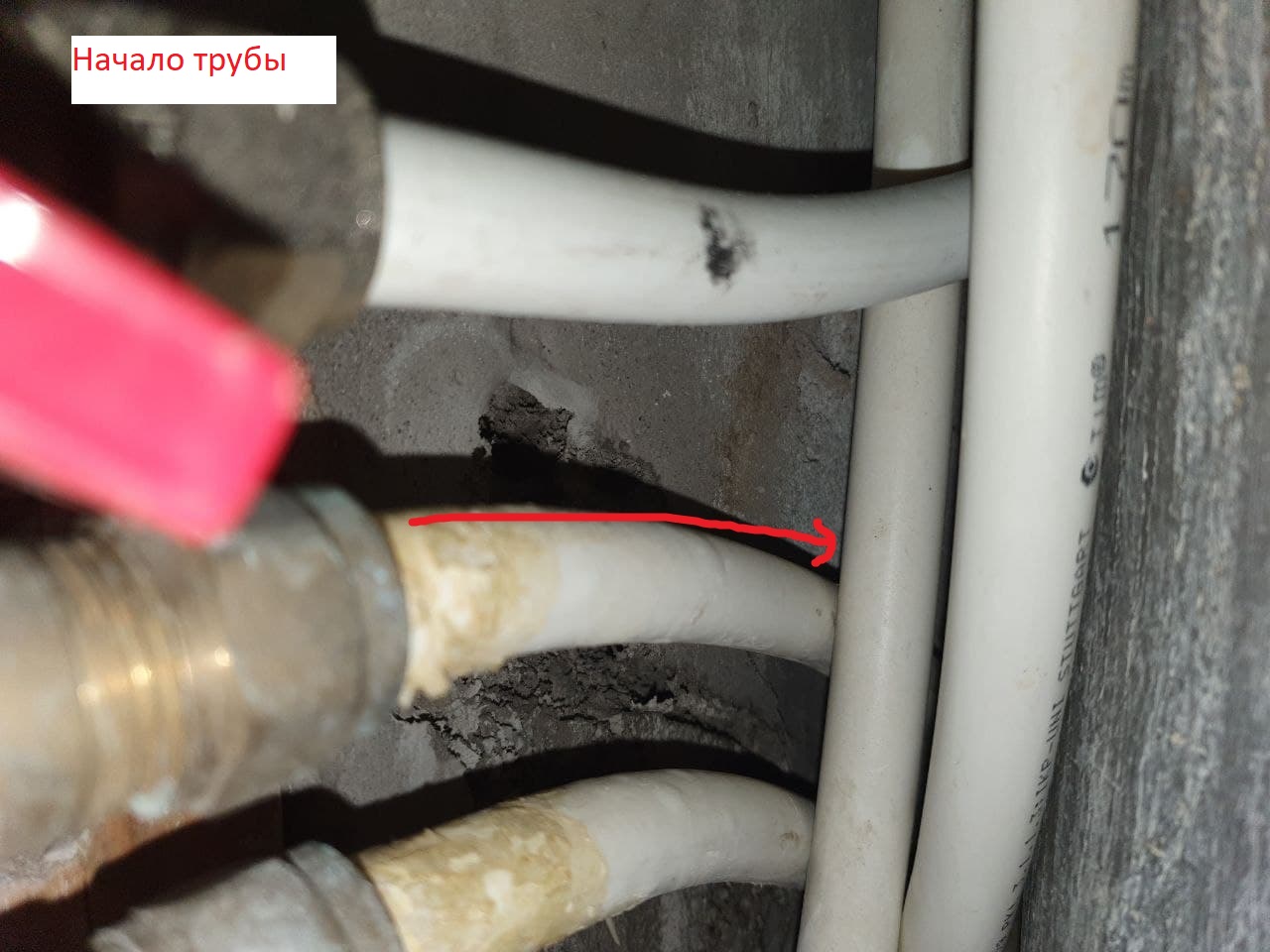

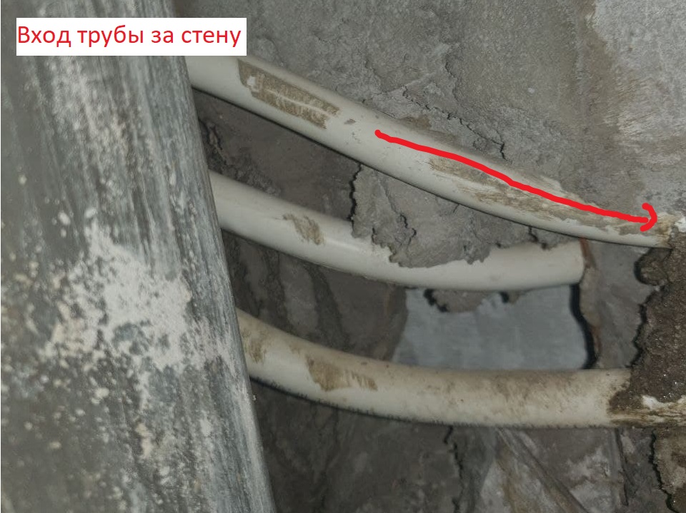

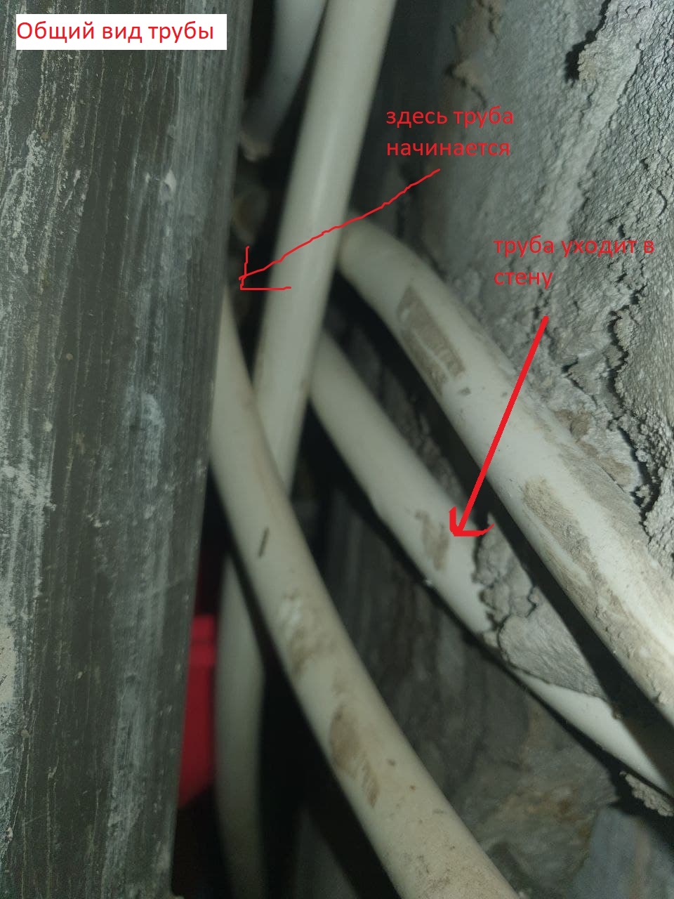

Всем привет! Товарищи, подскажите, пожалуйста. Лопнула труба подачи горячей воды. Лопнула у самого основания. Другим концом труба внатяжку уходит в стену и уже за стеной подводится к раковине, то есть чтобы полностью поменять трубу придётся стенку ломать, а с этим хочется повременить по возможности. Возможно ли открутить трубу, отрезать небольшую часть от начала и скрепить с отрезком новой трубы? Может, стяжками скрепить или может есть другие способы? Или это всё хрень и две трубы так не будут держаться?
Если это важно, маркировка на трубе: DIN 4726 PKt 2.4/4729 PKt 3.1.1.3, IKP-UNI STUTTGART.

faritowich, вы очередная жертва МП трубы Хенко. Не советую, цепляясь за край рядом с местом облома пытаться продлить ее "агонию". Рассмотрите вариант аккуратного (без разбивания стены/плитки) высверливания и установки патрубка из латунной трубы. Ибо трещина на стыке с водорозеткой потечет внутри стены.
P.S. Вас просили сделать фото. Без этого можно давать лишь общие советы. Ценность которых сомнительна.

Да, согласен, фото прикладываю.

Работать (резать, наращивать, даже изгибать) с такими трубами:
Можно если: у вас частный дом, первый этаж и страховка от затопления. И то с надеждой на слепоту экспертизы. В остальных случаях - трубы под замену. Без вариантов.

На что вы посоветуете поменять? Условий для пайки не особенно ,поменять на REHAU RAUTITAN flex ?

VAssya - поменять на REHAU Rautitan Stabil
