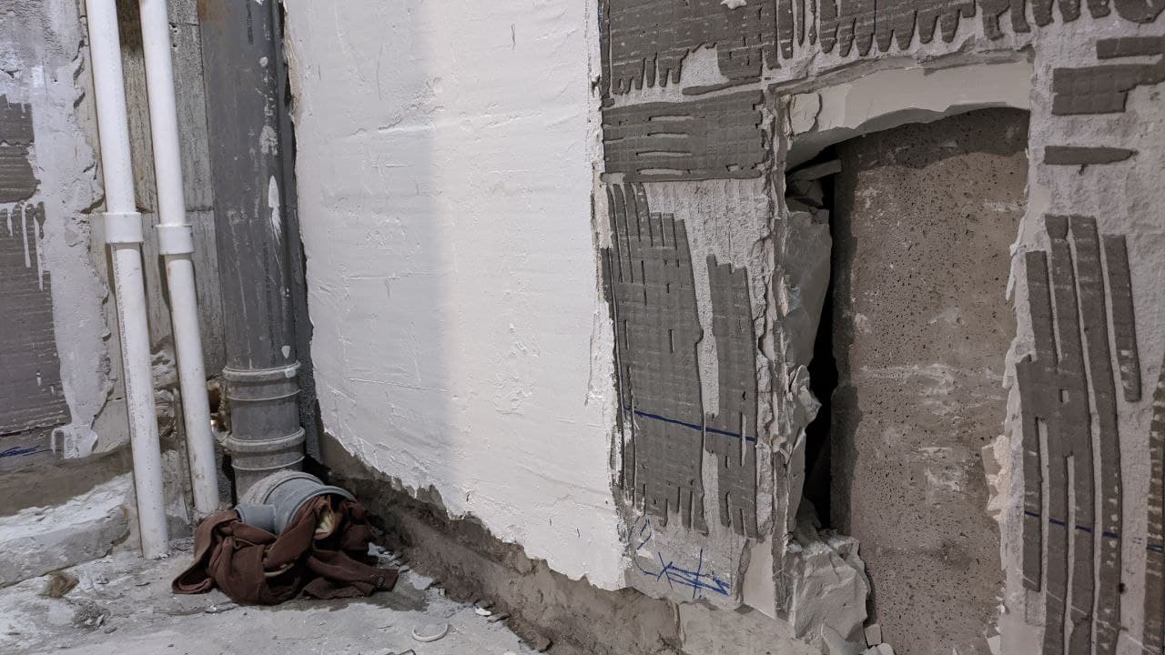

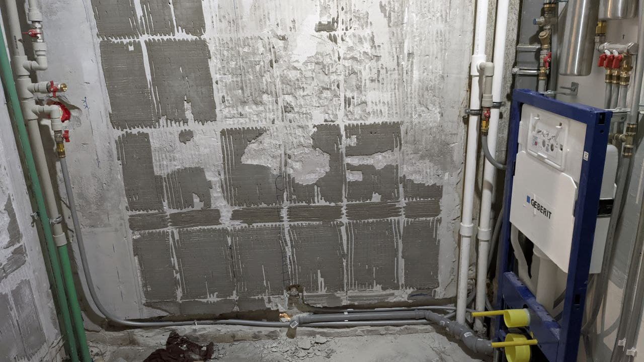

Здравствуйте. Прошу совета или хотя бы подсказки. Капитальный ремонт ванной, мастер выполнил разводку сшитым полиэтиленом Stout в штробах. Я вообще ни разу не профессионал, но начали терзать сомнения (и даже страхи) - как же теперь эти штробы заделывать, чтобы восстановить прочность стен, при этом не повредив трубы и оставив для них необходимый технологический зазор? Обязательно ли было вкладывать трубы в гофры / в теплоизоляцию? Можно ли это сделать постфактум?

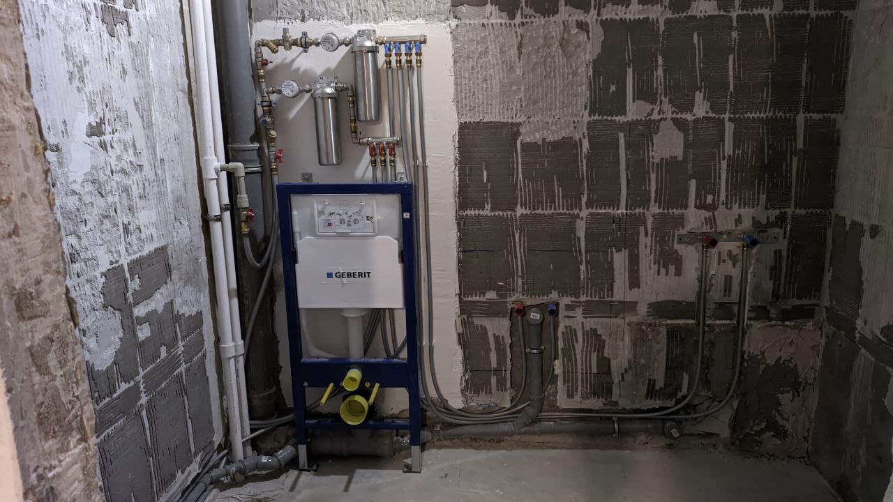

Gepotep, немного не по теме вашего вопроса. А на последнем фото два верхних вывода от горячего (если я правильно понял) стояка - это случайно не к полотенцесушителю? Если да, то "обрадую" вас, с таким расположением выводов проблемы с ПС вам практически гарантированы.
Да, и фильтр грубой очистки (в простонародье "косой") нельзя ставить вверх ногами, как он у вас установлен на горячей воде.

BV, да при чем тут лента. Санта расхерачил кабину так, что там половина стены в воздухе висит.
Сообщений: 137761
19.02.2022 в 20:16:15
bc---- написал: Санта расхерачил кабину так, что там половина стены в воздухе висит.
Теперь посмотрел фото... :)

bc---- написал: Gepotep, немного не по теме вашего вопроса. А на последнем фото два верхних вывода от горячего (если я правильно понял) стояка - это случайно не к полотенцесушителю? Если да, то "обрадую" вас, с таким расположением выводов проблемы с ПС вам практически гарантированы.
bc----, Полотенцесушитель чинили и выводили сантехники из УК. Что, совсем всё плохо с ним? А как надо было?
