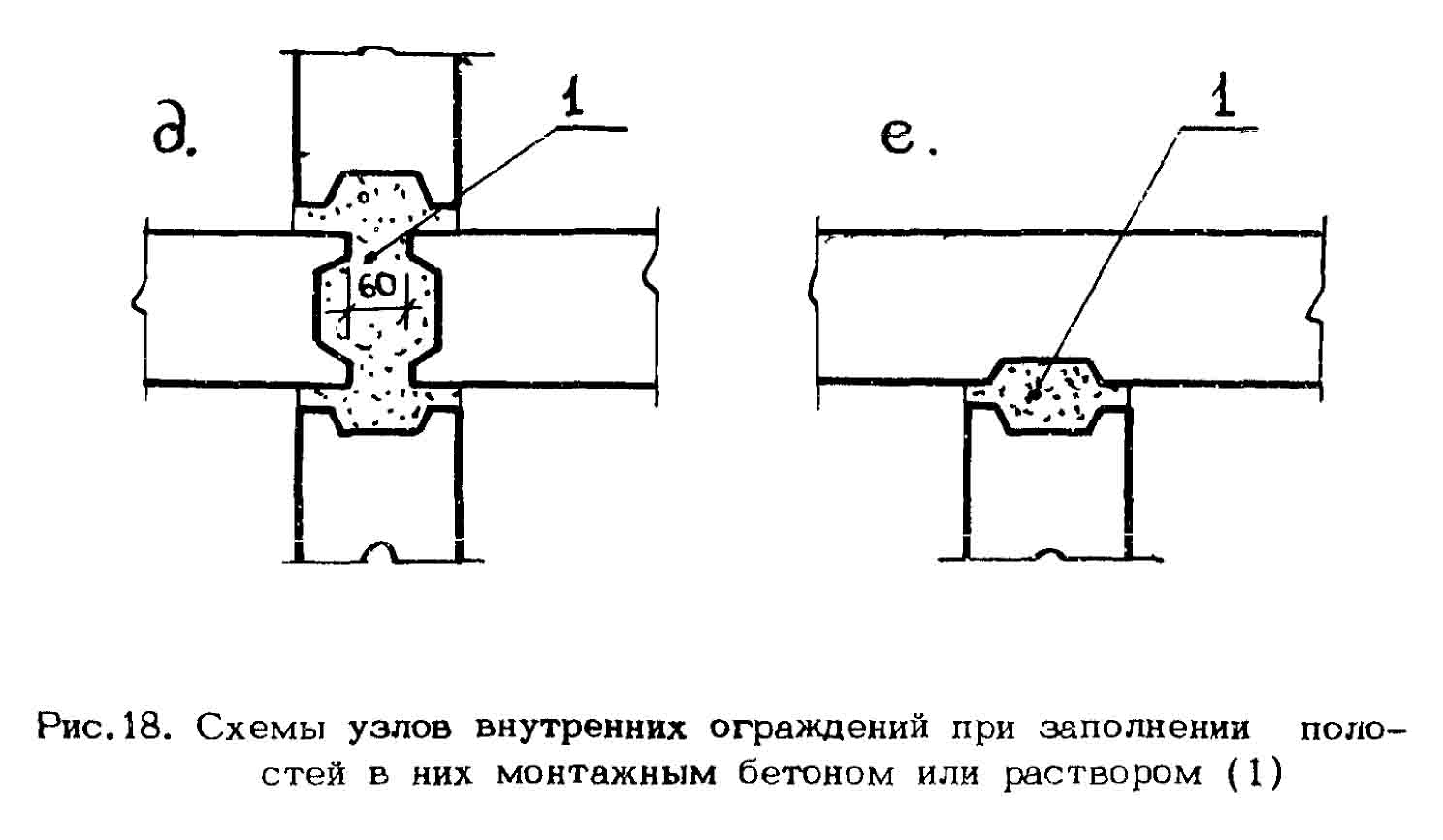

Доброго времени суток! Делаю ремонт в 3-комнатной квартире в панельном доме (серия 121э). После снятия обоев и старой шпаклёвки обнаружил, что старый раствор в стыках между стенами и потолком разрушился и высыпается.Необходим совет как правильно заполнить эти швы.Правильно ли я понимаю, что это деформационные швы и они не несут нагрузку от потолка? Подойдёт ли в такой ситуации следующий вариант: монтажная пена + штукатурка + шпаклёвка? Имеет ли смысл полностью раскрыть все швы по периметру комнаты и удалить старый раствор? Не совсем понятно на чем держится плита перекрытия :)). Понимаю, что имеется сварка но ведь должна оставаться и подушка?
Когда вскрывал шов заметил, что между плитами проложена проводка (прокладывали люди делавшие ремонт в соседней комнате). Провода уложил в гофру.Есть ли смысл их переместить, или подобный способ прокладки так же имеет место быть?
Спасибо!![ссылка удалена]![ссылка удалена]![ссылка удалена]![ссылка удалена]

Mizzen написал 13.08.2026 в 10:40
Провести ревизию. Пустоты заполнить цементным раствором на всю возможную глубину.
Швы в панельном доме заполнить раствором

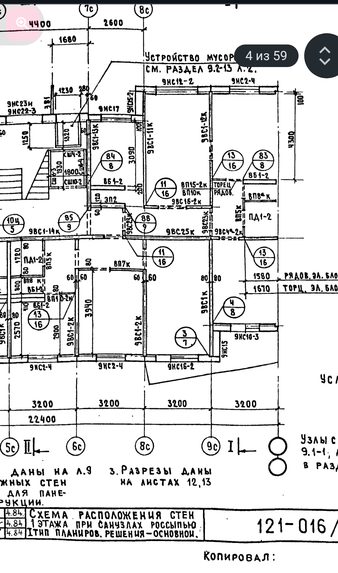

Сообщений: 139859
13.08.2026 в 17:28:20
AndyMirror написал 13.08.2026 в 13:40
Тогда минваты. Ничего обычно не увеличивается, а наоборот уменьшается. А вот забивать раствором это да к шуму и перенос нагрузки на перегородку.
Какая нафиг мин вата и перегородка?! Совсем куку? Панельный дом, почти все внутренние стены несущие!

14.08.2026 в 10:16:51
Всем спасибо за советы! Что на счет проводки, есть ли смысл заморачиваться с переукладкой, или можно оставить как есть в гофре между плит, закрыв цементным раствором?
Сообщений: 139859
14.08.2026 в 10:21:43
Mizzen написал 14.08.2026 в 10:16
Сейчас укладывать проводку в стыки плит в швы панелей запрещено.
